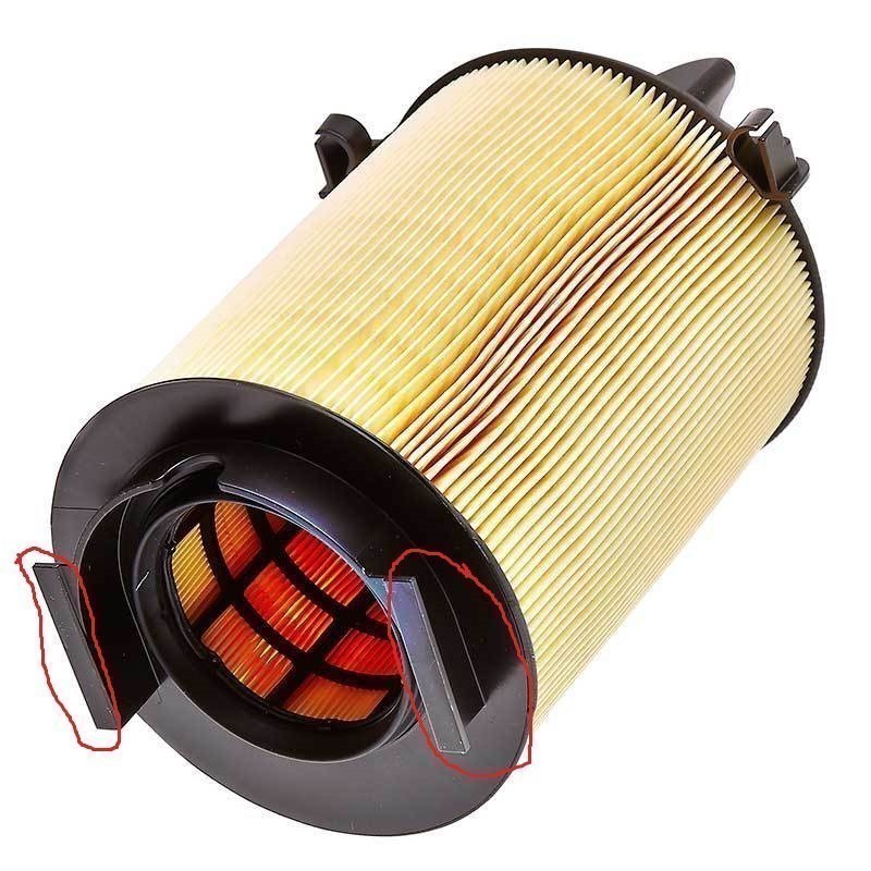

  1. miki_ua
    6.252
    Это что-то новенькое!
    Или на Викс начались потделки, или он не Красиловский (а какой-то кроиловский :) ).
    Если это для Вас принципиально - приезжайте в гости на завод WIX в Красилов (Хмельницкая область), убедитесь: они много для кого оригинал делают.
    Что там у Вас не срослось с крепежем - Х.Е,З. ....
    Считаю спор по этому поводу бессмысленным так как он беспредметен. Будет в раках тот и тот, покажите как именно "ОН НЕ СТАНОВИТСЯ!" - тогда поговорим. До того момента - это Ваше ИМХО.
    Я ставил и кнехт, и ВИКС, и JP.
    Последнее, кстати, как и PROFIT - Кєтай синейший!!!!
  2. valerak
    579

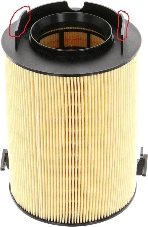

    miki_ua, Так, как свой я уже выкинул, и сфоткать не получится, покажу наглядно на фотках фильтров взятых с инета. На первой фильтр WIX WA9756 (красным обведено место, где отсутствуют уши через которые прижимающая скоба прижимает фильтр к фланцу), на второй -MANN C14130 (такое же крепление, как и у оригинала, кракным обвёл те самые недостающие ушки).
    wa9756_46548839077.jpg Mann-Luftfilter-Rund-VWSkoda-YetiSuperb-OctaviaSeat-Toledo.jpg

    Wix и Filtron это самые галимые фильтра. Будь они воздушные или салона. А про фильтр топлива этих контор страшно и думать :)
    valerak, Lvivgaz и Чилик нравится это.
