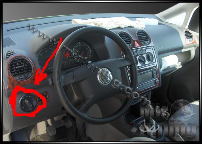

    Приветствую, возник вопросик, как мне снять переключатель света и еще один подойдет ли мне такой самый с Т5, просто у меня затертый, а там нет панель.jpg
    Перше повідомлення: 10 гру 2016
    Нове повідомлення: 10 гру 2016
    Ни у меня ни у Т5 противотуманок нету.
  12. Noble
    Это смотря какой разьём у вас и у т5. Широкий или узкий.
    yseroga, Втисни переключатель во внутрь, и против часовой
    Или за часовой...
    Кароче куда будет крутиться
