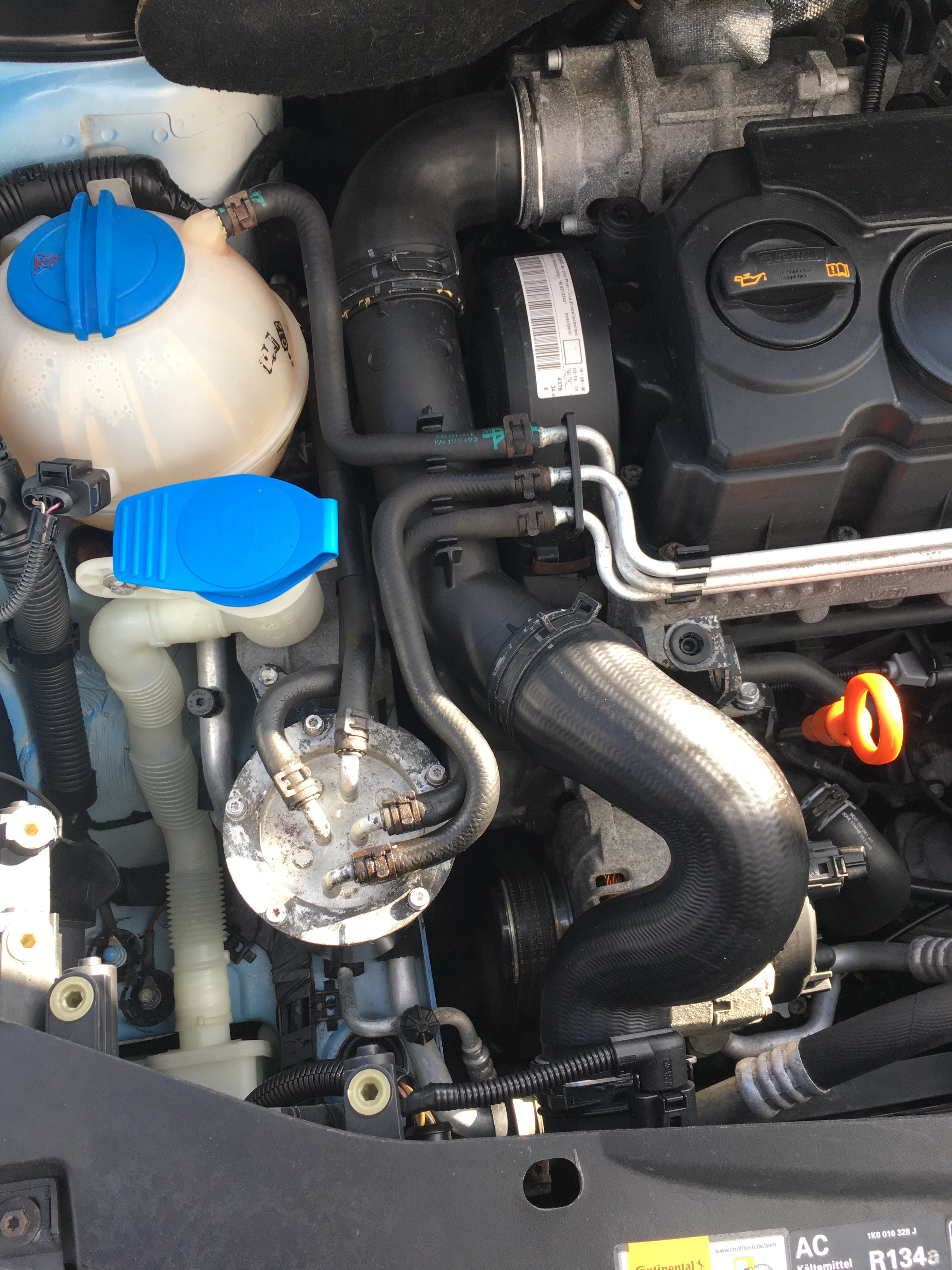

    Ещё вопрос
    Шланги мокреют ,и видно трещины
    Они должны быть специальные ,или можно подобрать в Авто магазине ???
    Шланги что на топливном фильтре
