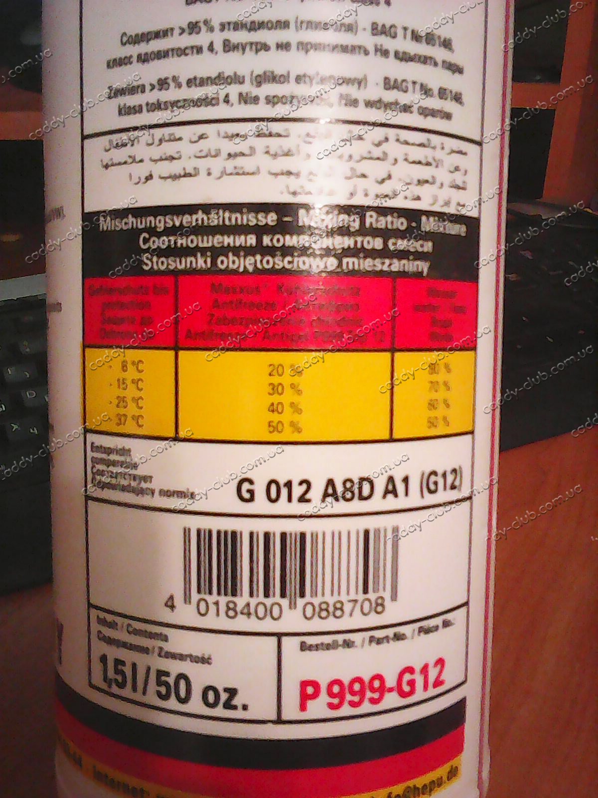

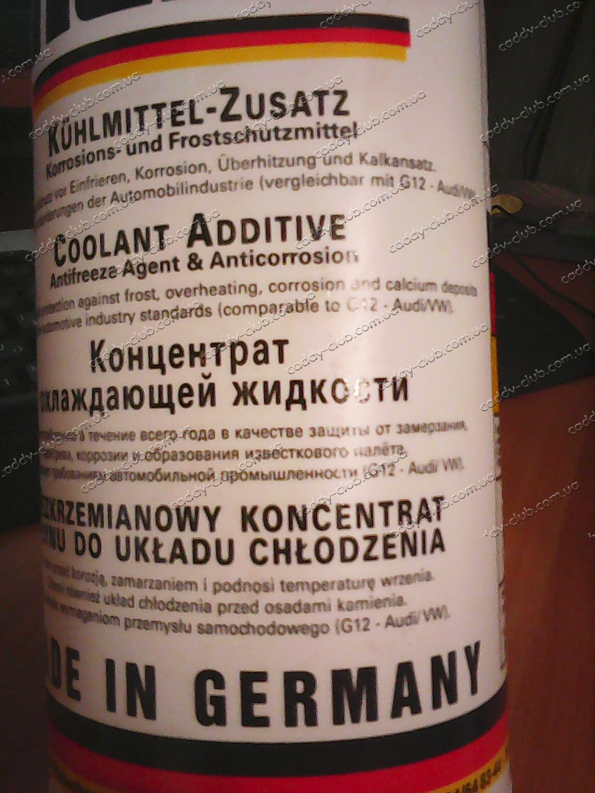

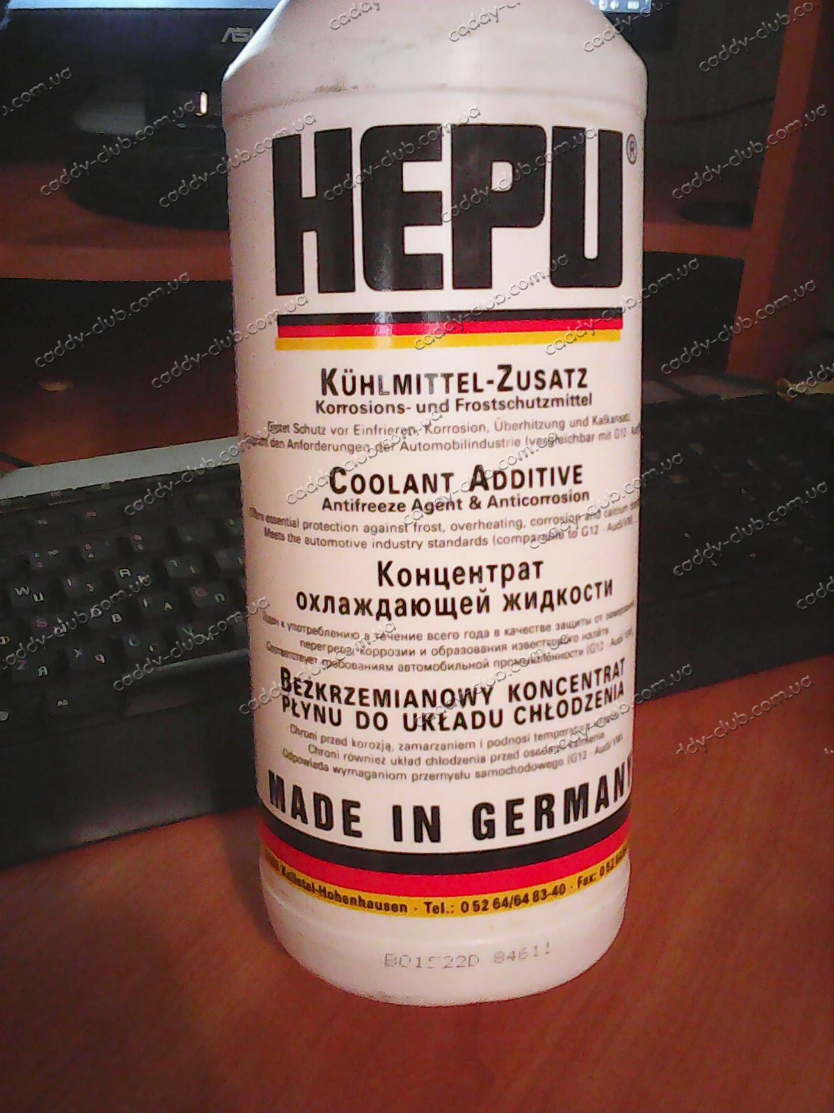

    Знакомый подогнал вот такой антифриз, судя по надписям - концентрат. Для доливки использовать в чистом виде или надо розводить? Что посоветуете?

    Звичайно розводити!У мене такий!

    дистильована вода 1:1
    p.s. банка стара HEPU вже помінялось!

    Там є шкала пропорцій на корпусі.Якщо на менші морози,то можна більше води!

    Сподіваюсь що старі запаси, вона давно в нього на полці стояла:(, а упаковка давно помінялась?

    Береш ареометр і по ньому розбавляєш концентрат до потрібної температури. У мене також HEPU. Перед розбавлянням можна перевірити ареометром сам концентрат.

    Термін дії на упаковці!
    Минулого року така ж упаковка була!У цьому - не знаю!

    Якщо немає ареометра, на мою думку, варто придбати. Ціна 50-70 грн, але на господарці пригодиться. Можна міряти як охолоджуючу рідину так і щільність електроліту в акумуляторі.

    На моєму ареометрі з однієї сторони шкала для електроліту, з другої - для охолоджуючої рідини.
    У мене такий : http://www.mnc.emenci.com/instr/areometr_E.htm
