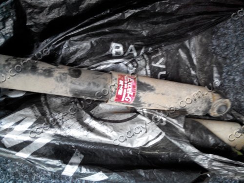

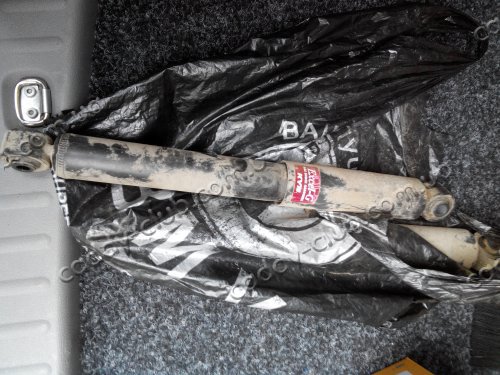

    Тобто знову брати каябу і надіятись що попадуть не підробка? На СТО мені парять що каяби довго на кадіках неходять, щоб брав сач? Напевно розводять?
    Возьмите в провереном месте, у Олега Lvivgaz спросите.

  6. Lvivgaz
    @Serg123,
    така була?!
    Перше повідомлення: 12 кві 2016
    Нове повідомлення: 12 кві 2016
    чи така?!

    Здається що на першому фото, після роботи буду їхати міняти повтираю і сфотографую, но коробки точно вже немає.
    Должно быть выбито Made in Spain.
    @Noble, не всегда, Japan ето контрабас:crazy:

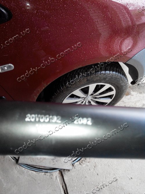

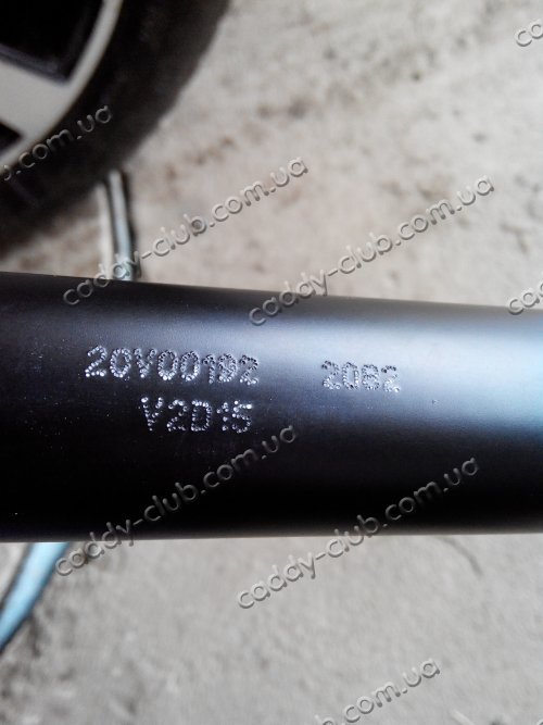

    Фото моїх Каяб, які я обміняв:
    Взяв собі Монро
    20160412184342_500x667.jpg 20160412184404_500x667.jpg 20160412184429_500x667.jpg 20160412184450_500x667.jpg
    Надіюсь вони прослужать.

    А каяба походу то подделка
    Значит не все
