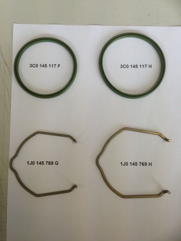

    Замітив в себе мокрий патрубок. Він знаходиться з лівої сторони внизу машини. Я думав що це патроубок радіатора. На СТО сказали що патрубок інтеркулера. І нічого зробити там неможна. Підкажіть що можна зробити з ним. Може потрібно якись сальник замінити?

    @Serg123, скільки масла доливаєш від заміни до заміни :crazy:

  13. Serg123
    Serg123 Учасник
    185
    Калуш
    Червоний
    Ця проблема недавно. До заміни масла, нічого недоливав. Я замінив масло 1000км назад уровень в нормі. Так це проблема в турбіні?

    якщо в мене масло не бере, тоді допоможе мені заміна сальника??

    Для начала реально проверь состоятельность сгона патрубка и сальника. Помой интеркулер (или хоть отстегни патрубок и проверь наличие масла в интеркулере), проверь воздушний фильтр (его чистоту), маслослив турбины (наличие пробки с всякого де...ма с маслом), систему ВКГ, поршневая группа (это самое дорогое)-это минимальные пункты проверки если турбина живая. И за ВАСЮ не забываем.

  15. Serg123
    Serg123 Учасник
    185
    Калуш
    Червоний
    Патрубов змімав сьогодні, з ного витекла 1 капля масла. З Васею в нам в місті проблеми, на всіх СТО тільки якась програма Делфі, а можна фото де знаходить масло злив турбіни.
  16. gregor110
    gregor110 Новенький
    85
    какой двигатель?
    Serg123 подобається це.
  17. Serg123
    Serg123 Учасник
    185
    Калуш
    Червоний
    1,9 TDI BLS
