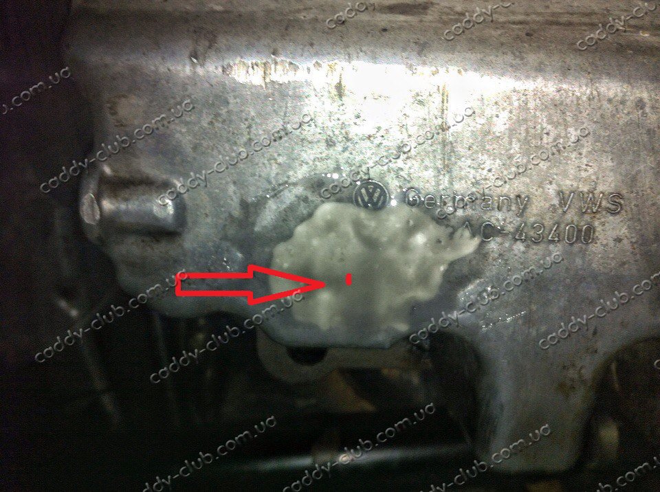

    Привіт всім!
    Така ситуація: вчора (вівторок) підходжу до машини, а внизу чорна пляма (діаметром 15 см.), перше що спало на думку. масло! В понеділок була заміна масла та комплект ГРМ. Глянув під машину, піддон в маслі в районі пробки зливу! Погнав на яму, вияснив що є тріщина в піддоні, розміром 1 мм. Вирішив відразу позбуватись проблеми, згадав що маю в машині холодну зварку, заліпив і замазав. Завів машину, прогрів до 90 градусів. проїхав 30 км. все сухо, нічого не тече.
    Потрібна добра порада, що робити?- поставити защиту і їздити чи купувати новий піддон, чи варити цей.??????

    Лучше заварить
