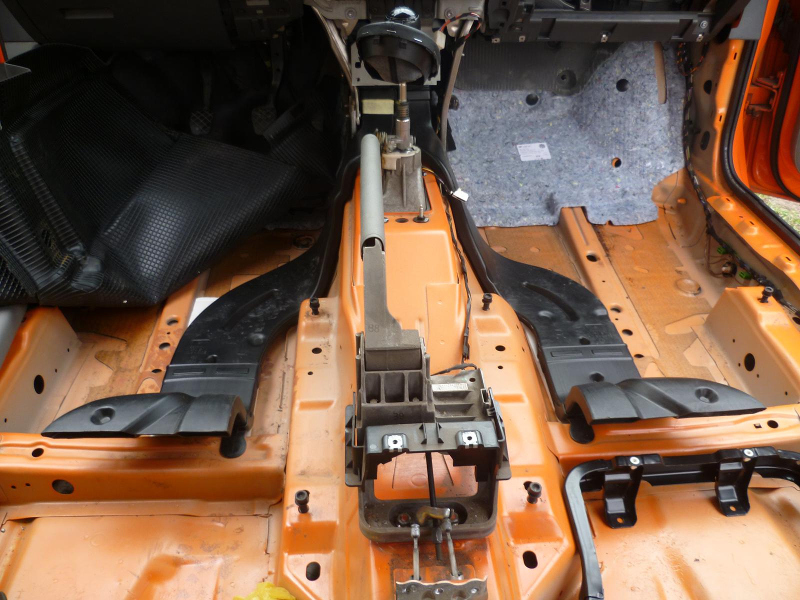

  18. saxon
    Schumacher81, no name and Aligarhks like this.
  19. Aligarhks
    Aligarhks Учасник
    144
    Это нужно все подрывать?!
  20. Shuma
    Да и вырезать каналы в шумке
    Aligarhks likes this.
