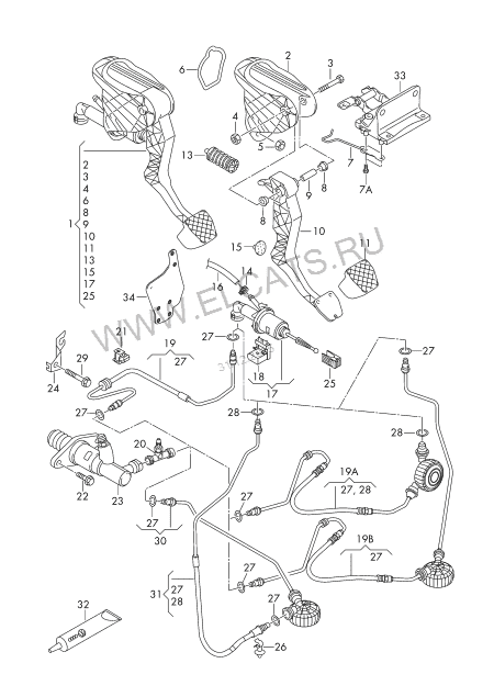

    Цікаво на які я попав бабоси?
  2. Lvivgaz
    @DOLAR, 100$ (по старому курсу - 8 грн:crazy:)
  3. DOLAR
    DOLAR Старожил
    1,279
    І зробити напевно нічого не можна із старим?
  4. saxon
    Посмотрите поз.№25 - "прищепка",(стоит внутри педали) если она лопается педаль не много проседает. Стоит 3-4 уе.
  5. Lvivgaz
    @saxon,
    VAG
    1K0 721 357 A
    Кронштейн главного тормозного циллиндра
    Topran
    114 422
    Пружинний затиск
    saxon подобається це.
