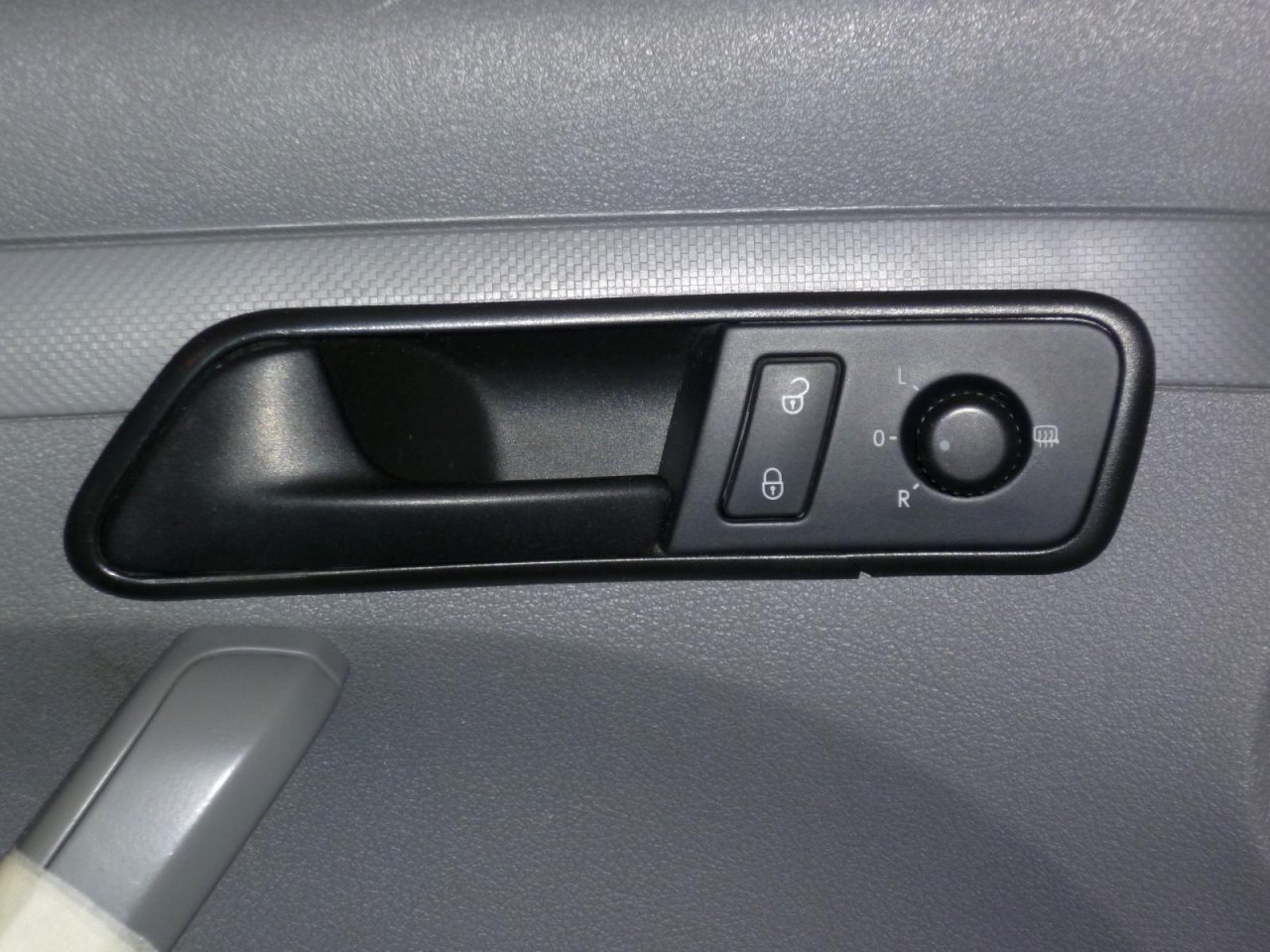

    Вопрос - а индикация вкл. электроподогрева зеркал как то активируется? а то как недавно обмерзли с ночи -вкл. и забыл-сбоку внимания особо не обращаешь(( потом случайно упал взгляд -!!! неделю в теплую погоду ездил с вкл. :scare2:
    :hi:
  2. jorjik
    Нет. Только сам джойстик переключается в нагрев/левое/правое. после рестайлинга добавили "нейтральное" положение.
  3. Lvivgaz
    @jorjik, у меня так!
    L - регулировка левого зеркала
    R - регулировка правого зеркала
    0 - (между R и L - все отключено!)
    /// - обогрев зеркал

    У мене взамін '0' підігрів!

    @Vipop, Ігор НІ! фото не моє!
    але в мене все так само;)

    НЕТ.
    Перше повідомлення: 24 гру 2015
    Нове повідомлення: 24 гру 2015
    @Vipop, @Lvivgaz, @Schumacher81, @jorjik,
    до 2007 года = 3 положения
    с 2007 года = 4 положение
    Так сделали, ибо часто сгорали електрозеркальные елементы.

    Они же вроде греют пока машина заведена. И никак не регулируются. Причем даже летом. Потому и горят часто...
