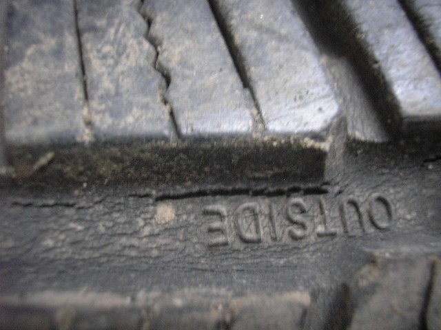

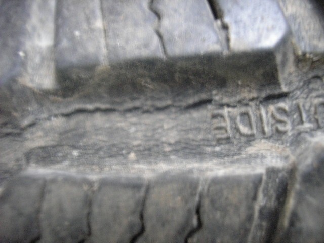

    Никто ниче не подскажет страждающему?
  14. no name
    @Tolya1983, Какого же она года и где она валялась?

    Підкажу. Однозначно не брать. Гума - полімер. Наявність таких тріщин вказує на руйнування полімерних ланцюгів, наявність яких і забезпечує необхідні фізичні характеристики. Причини можуть бути різні, температура, радіація і т.д. Тим більше їй уже 5 років і хто його знає, як вона зберігалася. Коротше існує висока можливість, що вона просто "посипиться". Тим більше Ви ж її не на один день берете і не квіти в ній садити будете. З повагою.

    Мені цікаво чи не стрельне вона при навантаженнях чи швидкостях?
  18. MAY
    981
    Ну я ж думаю, що Ви не хочите це перевірить експериментальним шляхом?
    Мені здається, що краще пошукать інші варіанти.

    На це питання можна отримати відповідь двома шляхами. Або провести грунтовний аналіз стану гуми (напиклад зробити рентген-знімок), що не недуже доступно, або провести експеримент, що не дуже розумно, враховуючи прогнозовані наслідки.
    А що - ціна замануха, чи потрібна негайно ця модель?

    Просив 700 за колесо а коли я виявив тріщини на огляді перезвонив поторгувавсь то він скинув на 550!Ще сказав що шини привезли коли вже було темно на вулиці, і він не бачив тих тріщин!
