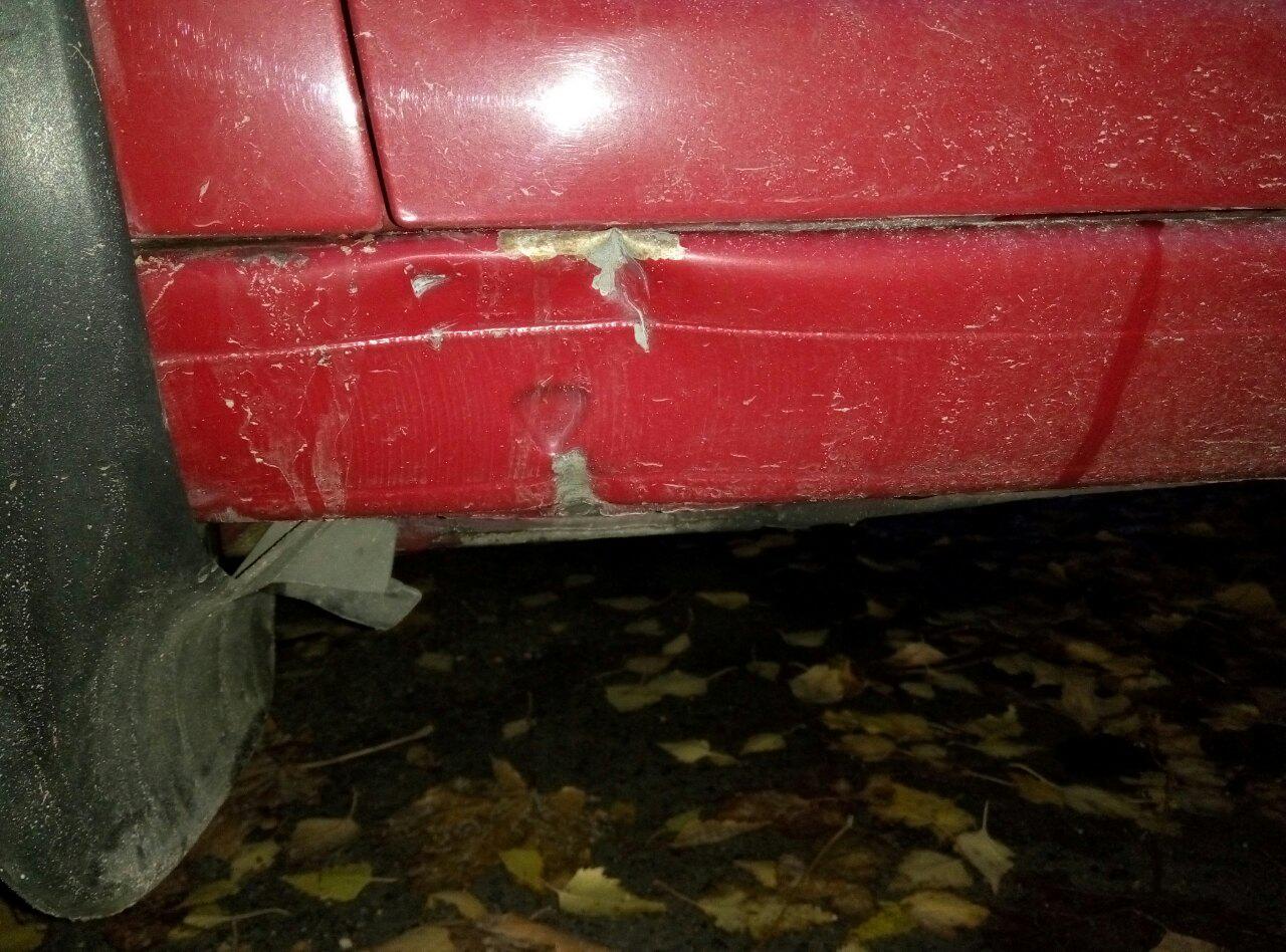

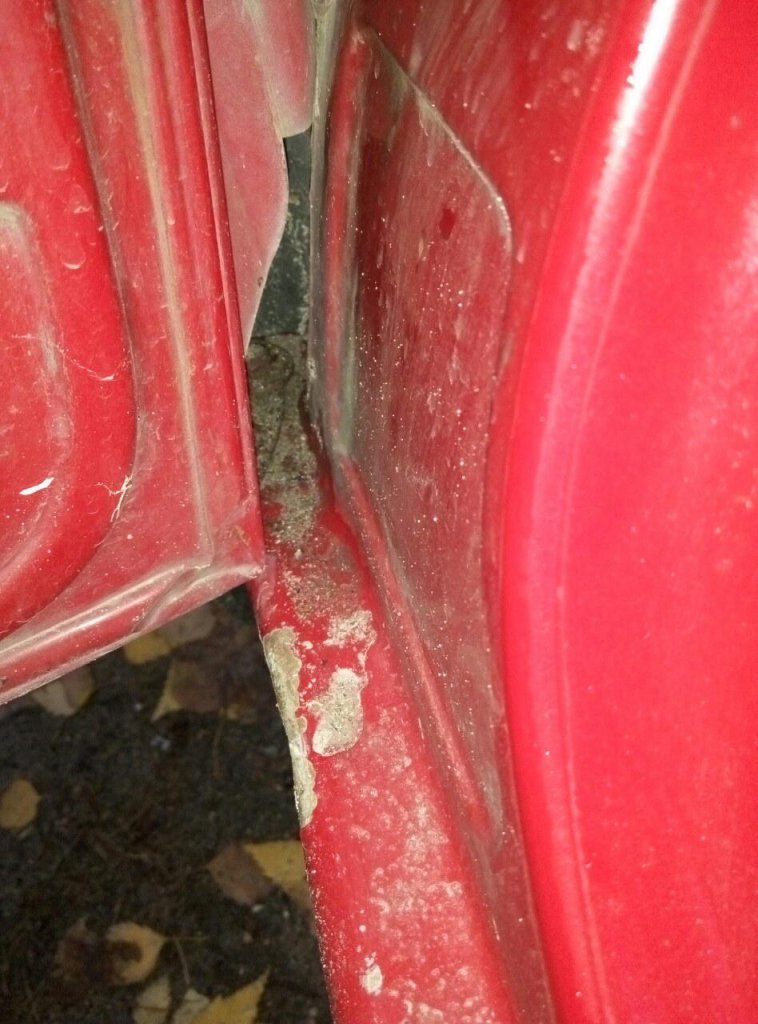

    VW Caddy SDI
    Всим привіт, ось підкину темку. Хто знає сенсея щоб поправити в Києві і області цей косяк... 42d1e7a3e3426fdef4767acd532c3d3a02579ffef5e50bf48a2c6fbffcb00f63.jpg e05dc6fba05f112f4d53d5cd6dd2a5a9243489f54f5f91413092bd11d5920430.jpg
