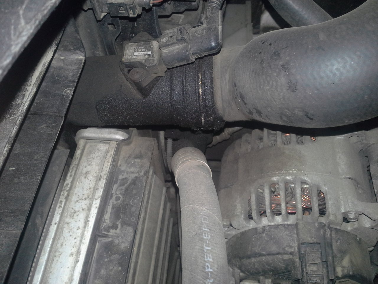

    Потому, что дырка есть!
    Дырку нужно заткнуть чем-нибудь. На заводе затыкают вот такими зелеными резинками:
    Достала уже эта картинка!!!:bad:
    Даже колобок в цвет этого уплотнения.
    Снимите патрубок, резинку и скобу скорее всего под замену. Внутри масло пусть остается. Главное, чтоб наружу дырок не было.

    дырку заткнуть то ладно, а масло там должно быть?
  4. Lvivgaz
    @Shuma, в идеале нет! но допустимо;)
  5. Shuma
    откуда оно так и как устранить?
  6. Lvivgaz
    @Shuma, купить NEW CADDY:hi:

  9. okko
    okko Новенький
    88
    БЕЛЫЙ
    Поменяли уплотнитель и забыли .Проверено.Наездил уже 2 тыс.Все ОК.

  13. okko
    okko Новенький
    88
    БЕЛЫЙ
    Все должно быть гармонично.:derisive:
  14. Shuma
    да то понятно, пойду на рынок и за 10 грн подберу кольца и поменяю
  15. okko
    okko Новенький
    88
    БЕЛЫЙ
    Там силикон.На всякий случай.Думаю обычная резина стоять не будет.
  16. Shuma
    будет еще как
  17. jorjik
    @Shuma,  нужно хотя бы маслостойкая резина. Патрубок под давлением, поэтому герметичность важна. Сначала разберите свой патрубок и оцените проблему. В оригинале резинки дорогие, но есть нормальные аналоги подешевле.
    @Bohdan K.,  проверьте подушку коробки и заднюю опору двига.
  18. Shuma
    уже заменил, буду наблюдать за поведением
