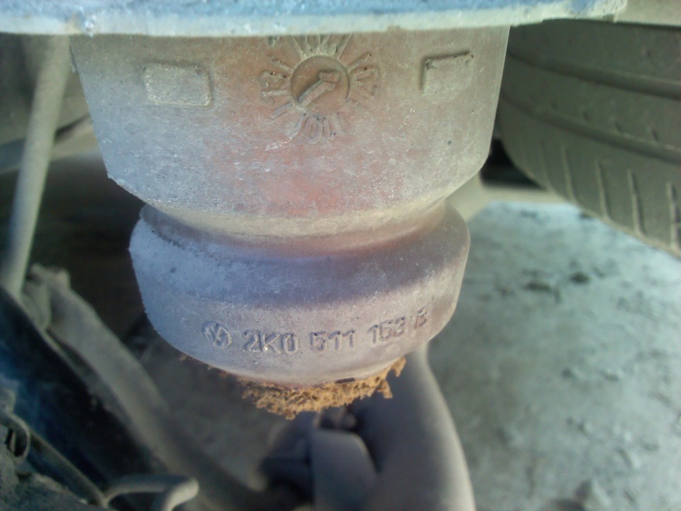

  10. Lvivgaz
    VAG
    2K0 511 153 B
    Відбійник ресори
    (122MM)
    існує недорогий аналог? можливо із іншого авто?
    не охота віддавати 200 грн за шмат гуми:eek:

    А що з твоєю?
  12. Lvivgaz
    @Schumacher81,

  14. Usike
    @Lvivgaz, хтось ставив з добло чи кенгу, уже не згадаю.
    Трішки по висоті підрізаючи.

    1311826080 Ситроен Jumper, Фиат Дукато, Пежо Boxer
    http://caddy-club.in.ua/threads/Отбойник-рессоры.71/

    @Lvivgaz,
    Я ставив фіатівський, вкорочуючи трохи з тоньшої частини.
    @Дімка, @Rusl,
    MAGNUM TECHNOLOGY Poduszka gumowa resora A8F005 = 200 грн/шт!
    так мені оригінал VAG 2K0 511 153 B получається 400грн\пара!
    :wacko::wacko::wacko:

    @Lvivgaz, якщо не горить, в суботу попитаюсь ціну на базарі???
