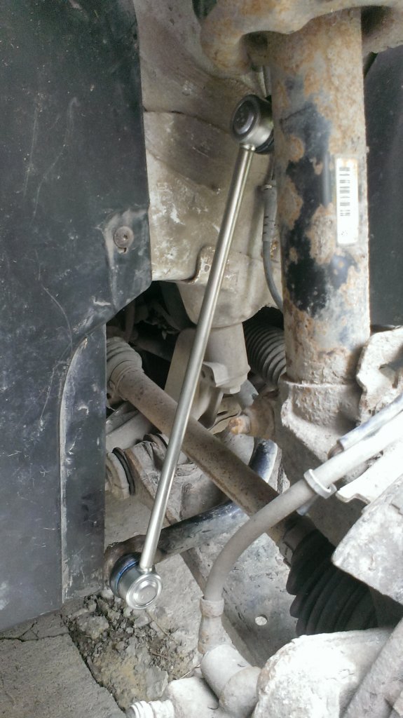

    Поки всі тут напишу: сьогодні помітив періодичний стук справа при крутому повороті, я так зрозумів що це шрус накрився. З вивернутим рулем з місця ніколи не рвав, рушав плавно. + його 2т. км назад міняв, пильнік теж цілий. Недавно міняв амортизатори передні ( 500км ще не наїздив), ще сьогодні помітив що на тому ж самому колесі стойка стабізізатора прикручена навиворітminion_amazed ( механік затупив коли ставив), могла вона нашкодити машині? Механіку втик за це треба робити? Чи нічого страшного?

    А як можна навиворіть її туди впихнути???

    @Schumacher81, я сам хз, але одна стойка прикручена правильно, а інша прикріплена зверху з іншого боку.
    Перше повідомлення: 25 жов 2015
    Нове повідомлення: 25 жов 2015
    так як на скріні: http://joxi.ru/eAODKwgS1LMaro
  4. Schumacher81
    1,493
    Покачайте машину збоку в бік,якщо так калатає з того ж боку,то може та стійка накрилась !Тоді її відкрутити і без неї покачати машину,якщо стуку нема,значить стійку під заміну!

    машина стоїть так як треба, тільки стуки чути коли їду машиною і різко повертаю. Я так зрозумію стійки тарабанили б постійно. А то сам звук нагадує удари. Якщо розвернутися на 180 градусів то 4-5 ударів виходить

    Не уявляю як можна її так втулити! ))Хіба стійка пальона і не в ту сторону варена!

    Со стойкой все правильно, учит матчасть!
