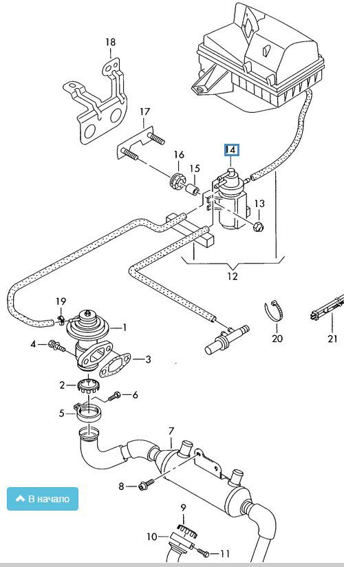

  10. jorjik
    Это шланг забора чистого воздуха для вакуума/управления системой РОГ:
