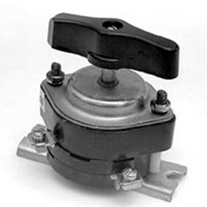

    а щоб не садила, то ставте оригінал майфона або ось такий гаджет на шнур живлення

    ясно. Как этот гаджет называется чтоб электрику объяснить можно было?

    Я так понял, что гаджет с фото отпадает :cool: А может снятие панельки с магнитолы (тоже пионер) предотвращает разрядку аккумулятора? Менять на штатную не хочу, эту купил не так давно.
