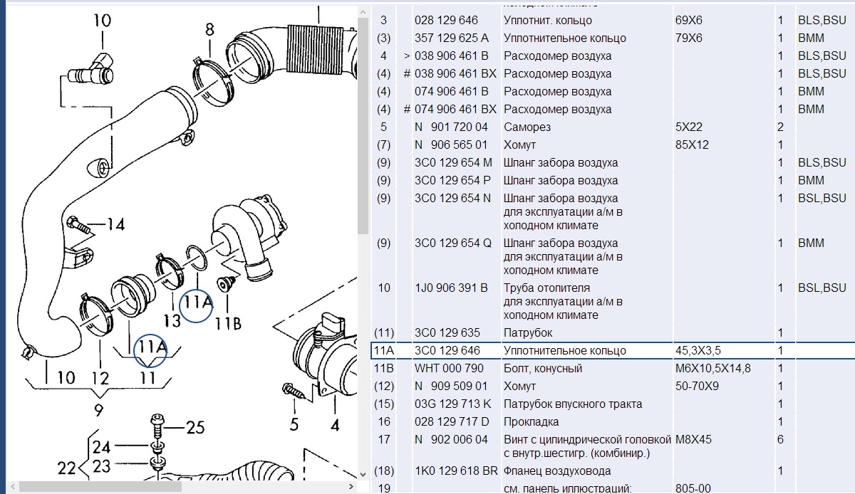

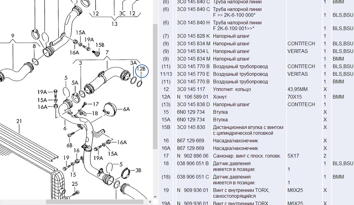

    Есть уплотнительные кольца, они часто "пересыхают" как бы. Если расход масла до 300-500 грамм на 10000 километров - ИМХО ограничьтесь протиранием соплей и заменой уплотнений напорной магистрали:

    Нужно снять патрбки и почистить (промыть) и вернуть обратно с новыми уплотнителями, что я делал на предыдущем коне.
    И в теме отдам бесплатно, есть одно колечко.
