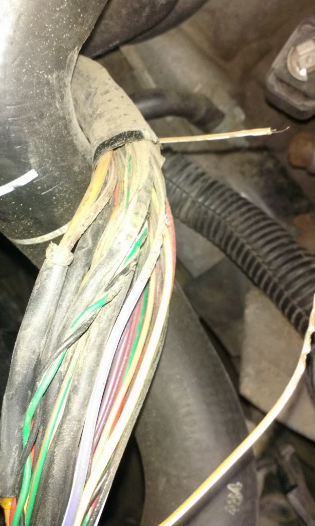

    Доброй ночи. Два дня назад выскочила опять ошибка Р0108 поехал на сервис ,на компе показало на датчик во всас коллекторе, ну электрик говорит вечером пдъедеш ко мне домой дома есть ,узнал у друга в киеве датчик 650гр оригинал.Завел машину вечером поехал к электрику и на тебе еще ошибка Р2108 .По приезду и подключению компа дросельная заслонка дала ошибку ,ну он говорит у меня есть снятая со шкоды в принципе такая же немного только шланги не так подключаються ну говорит это не проблема ,денег говорит не возьму попробуеш если не то поставим назад твою.Новая дроселька в районе 8000тыс гр.Ну полазили подергали в районе впускного коллектора датчики провода ,сегодня должен был поехать поменять заслонку но не поехал так как после того как полазили машина два дня ездит нормально и что после этого думать?
    Перше повідомлення: 13 вер 2015
    Нове повідомлення: 17 вер 2015
    Доброй ночи всем кто не спит. Сразу хочу поблагодарить всех кто давал советы в поиске неисправностей. И вот наконец нашлась проблема перехода на бензин и рывки при езде.Причина была в перетертой проводке.Как уже кто то писал на форуме ищите в шлейфе который идет под аккумулятор.Ну вот и решил подергать за провода, кода пошевелил провода в районе коробки машина как с ума сошла , трусит ее троит ошибок накидала.После этого последовала поездка к электрику и вот что там было IMAG0341.jpg IMAG0342.jpg IMAG0345.jpg В результате спаяные провода по новому заизолировано и вот счастье все работает отлично.Есть еще проблема но об этом втему трансмиссия напишу может че подскажете.
