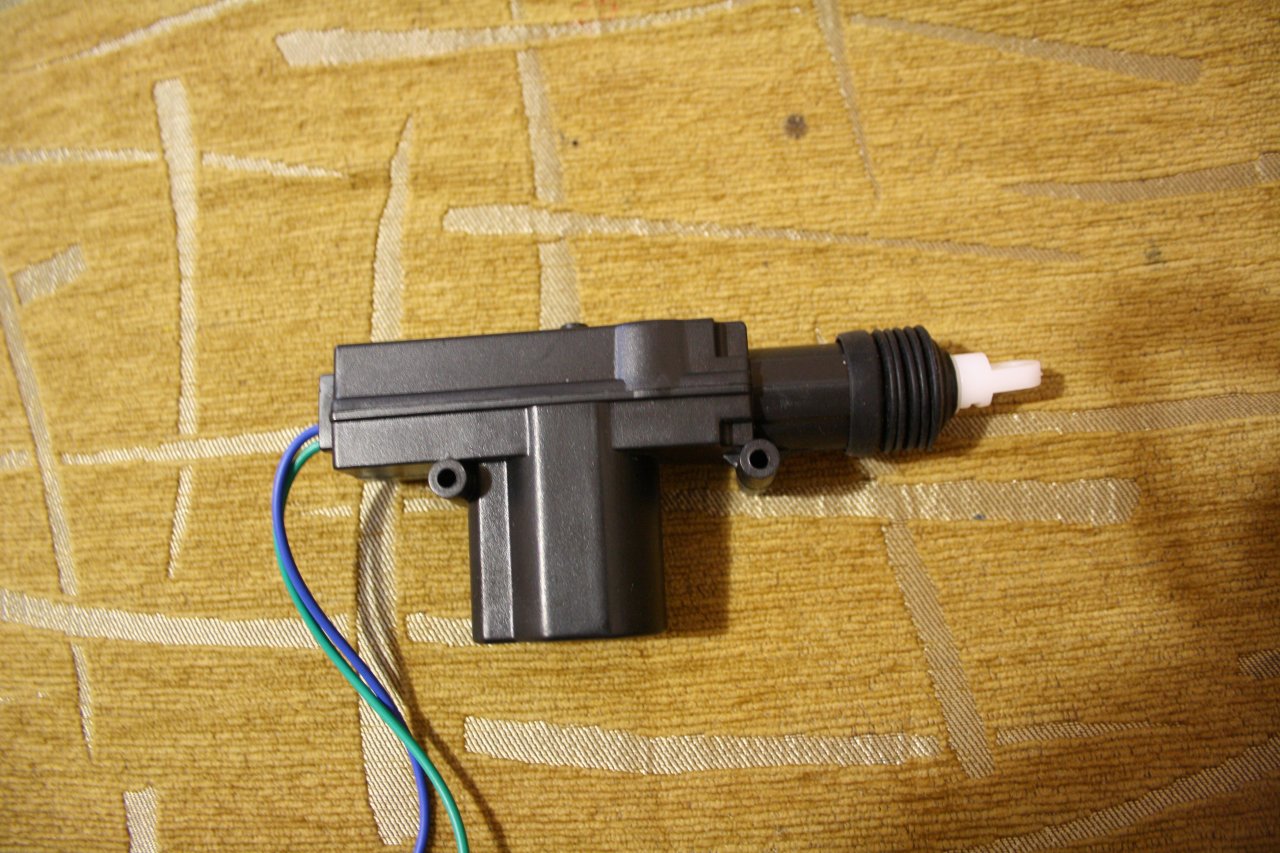

    Історія така, враховуючи те, що я купив "голого" кеда, вирішив поставити центральний замок, а то замахався бігати кругом машини з ключом. Купив такий центральний замок:
    Звичайно що викидний ключ з дешевого китайського пластика, але то вже хоч щось... Нарізав дорожки і перекинув чіп імобілайзера, все працює. Встановив в 2-є передніх дверей і зсувні.
    Проблеми є 2:
    1. Не можу встановити машинку в задні двері(розпашонка), і навіть не через те, що машинці не вистачає сили, а через те що шток закороткий. Поставив машинку нижче, вона закриває, але відкрити не може, якщо вище, то відкриває, але закрити не може. Порадьте, будь-ласка щось. Може хтось може зняти облицювання задніх дверей і скинути фото конструкції Ц.З., щоб я бачив як підключити... Дякую...

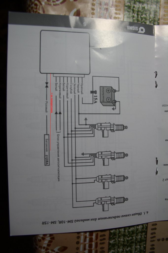

    2. По схемі, керування сигналами поворотів немає, але при закриванні замка, в салоні чути один подвійний щолк однієї з релюшок, а при відкриванні 2. Розібрав я модуль Ц.З. і побачив що там 2 піна обрізані
    підключив до одного з них "+" від світлодіодної стрічки, а "-" кинув на массу. При закриванні замка, стрічка мигнула 1 раз, при відкриванні - двічі. Сергій VWDRIVER сказав, що від ББС до кожної лампи поворотника йде окремий провід, а може хтось знає, куди можна втикнути такий керуючий + від Ц.З. щоб нічого не натворити з ББС??? Щиро дякую за відповідь.

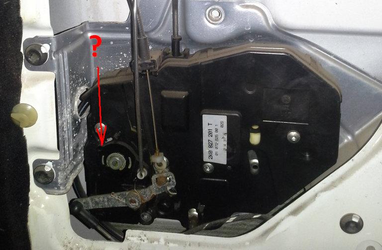

    Я могу сфоткать родной ЦЗ, но думаю это мало Вам поможет

    по тій причині що оригінальна машинка нестандартної форми і заходить в сам корпус замка?
  6. Shuma
    #66
    Вот так выглядит оригинальный ЦЗ 20150725_034521.jpg p c: сори за то что боком, с тел не могу повернуть
  7. serg1988
    1,122
    #67

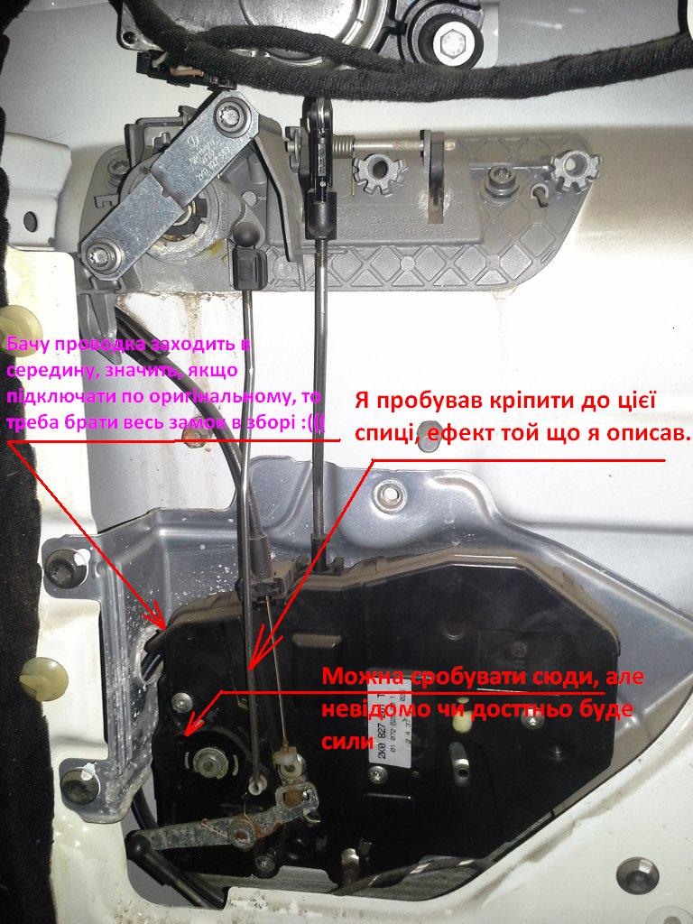

    @serg1988, скажіть, а до чого саме кріпиться спиця що виходить з машинки, бо на фото не дуже видно? Часом не до цього?:

    Я пробывал дергать ту спицу, дак у меня она холит довольно легко
  10. bvi
    bvi Досвідчений
    846
    Gray White
    #70
    она у меня тоже холит легко, Вы попробуйте ее до щелчка дожать - потребуется определенное усилие, но дело даже не в этом, длинны штока машинки не хватает, что бы она и зарывала и открывала...

    #72
    И замыкает тоже легко. Не хватает длины штока или длины хода?
  13. lyolik07
    lyolik07 Новенький
    87
    #73
    Значит нужно через коромысло делать.
    Если всё парвильно расчитать, то длинны хватит и разгрузиш привод.
  14. bvi
    bvi Досвідчений
    846
    Gray White
    #74
    Спасибо что поправили, да не хватает длинны хода штока...
