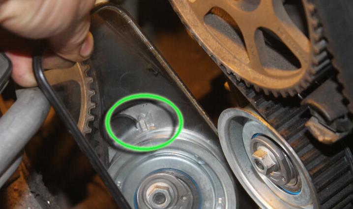

    Поміняв ремінь. Робив все по інструкції з Elsa.
    Виставив натяг ролика по мітках. Мітки на ролику мають чітко стояти при обороті колінвала?
  8. RMX
    RMX Перевірений
    344
    ремонтирую Teleflexы
    Стрілка може коливатись в невеликих межах, коли прокручуєш вручну,
    так як ролик з автонатягом, а прокрутка розподвалу потребує деякого зусилля.
    Головне щоб після прокрутів стрілка поверталась на місце.
    Vitt and Денис VW like this.

    Фото не відкриваються. Як їх можна подивитись? Не можу знайти мітку на колінвалі
  10. RMX
    RMX Перевірений
    344
    Мітка знаходиться на шківу колінвала.
    А мітка, з якою суміщати - на нижньому кожуху ремня грм.
