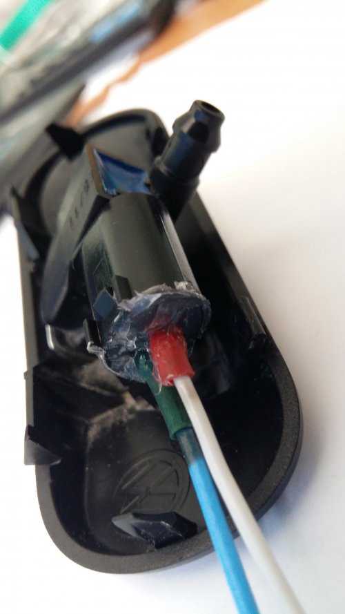

    Получается что проверить это можно так. Сесть тестером на контакты форсунки на улице - заметить сопротивление. и Проверить в тепле. Сопротивление должно быть разным. Есть такой элемент Кажется варистор, меняет сопротивление при нагревании. Получается когда холодно он греется на максимум и м прогревом его мощность падает. А при прохождении жидкости -остывает и опять греется.
    МУДРО, АЙ МОЛОДЦЫ. Номер форсунок 5м0955986с

    Точнее будет позистор, он состоит в механическом контакте последовательно с нагревательным элементом и при нагреве увеличивает свое сопротивление, чем и поддерживается некоторая точка равновесия по температуре. Судя по схеме запитано это все хозяйство от реле J59 - реле разргузки X- контакта замка зажигания, следовательно питание на нагрев форсунок подается всегда, покуда ключ в замке зажигания. Но фактически токи потребления от бортовой сети начинают проявляться с похолоданием, когда сопротивление позистора в холодном состоянии мало.

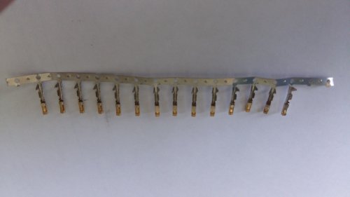

    ps600, можливо, ви не знали, но від BMW фішки підходять, наприклад такі:
    https://s.click.aliexpress.com/e/pXC4ZSLlD
    38 грн/шт
    Перше повідомлення: 23 гру 2019
    Нове повідомлення: 23 гру 2019
    Такі фішки підходять по 38грн/шт
    193,66 грн. | 5/10/20/50/100 шт./лот 2 Pin/контактный разъем для BMW E46 E39 X3 X5 E38 3 5 2 колесика с камерой низкого давления х Температура Сенсор штекер 8E0973202 8E0 973 202 968405-1

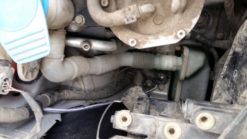

    У кого встановлені форсунки із заводу цікавить де 4 проводи сходяться у 2, у якому місці? Десь під капотом чи вже у салоні?
    Дякую.
