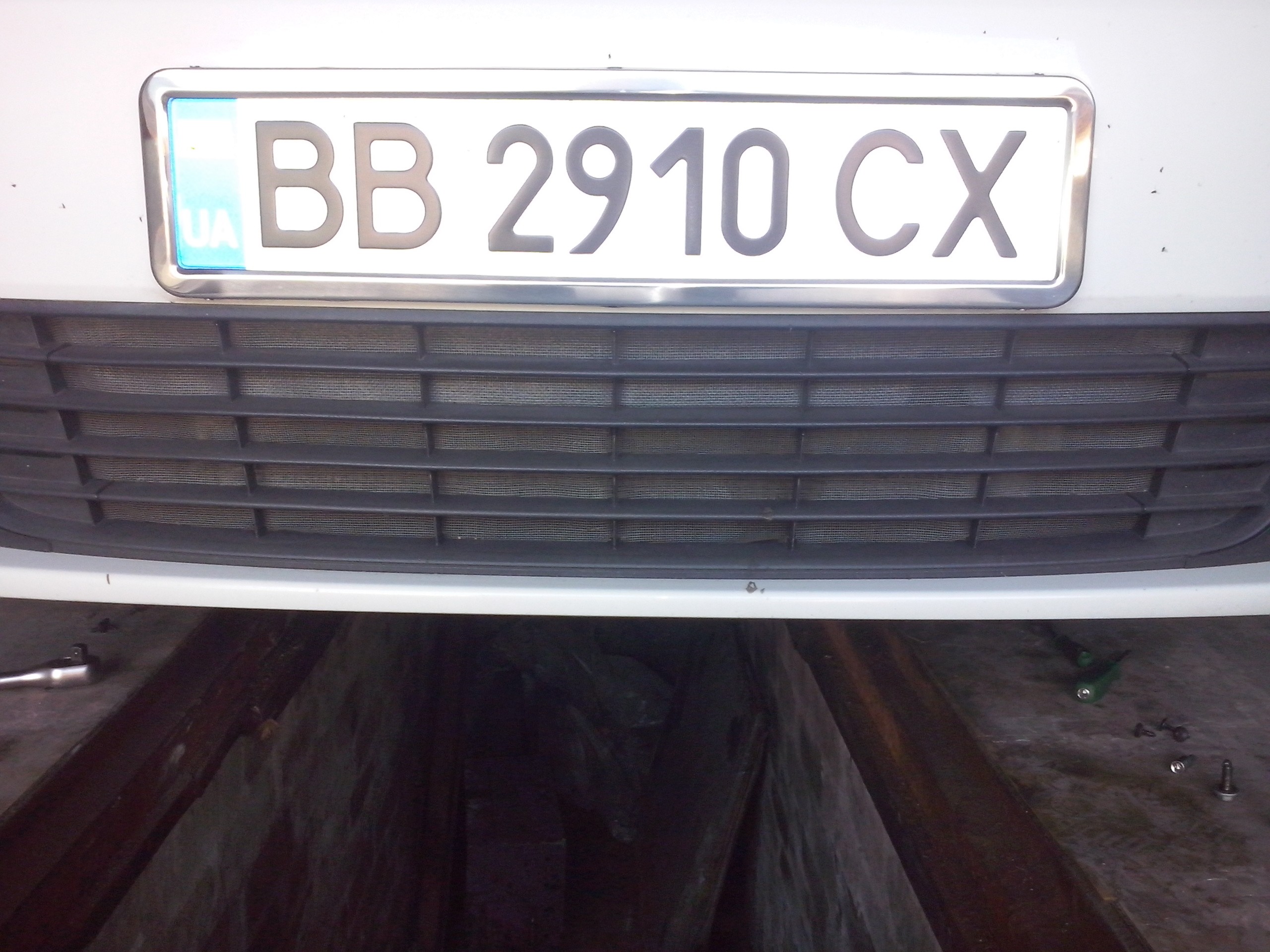

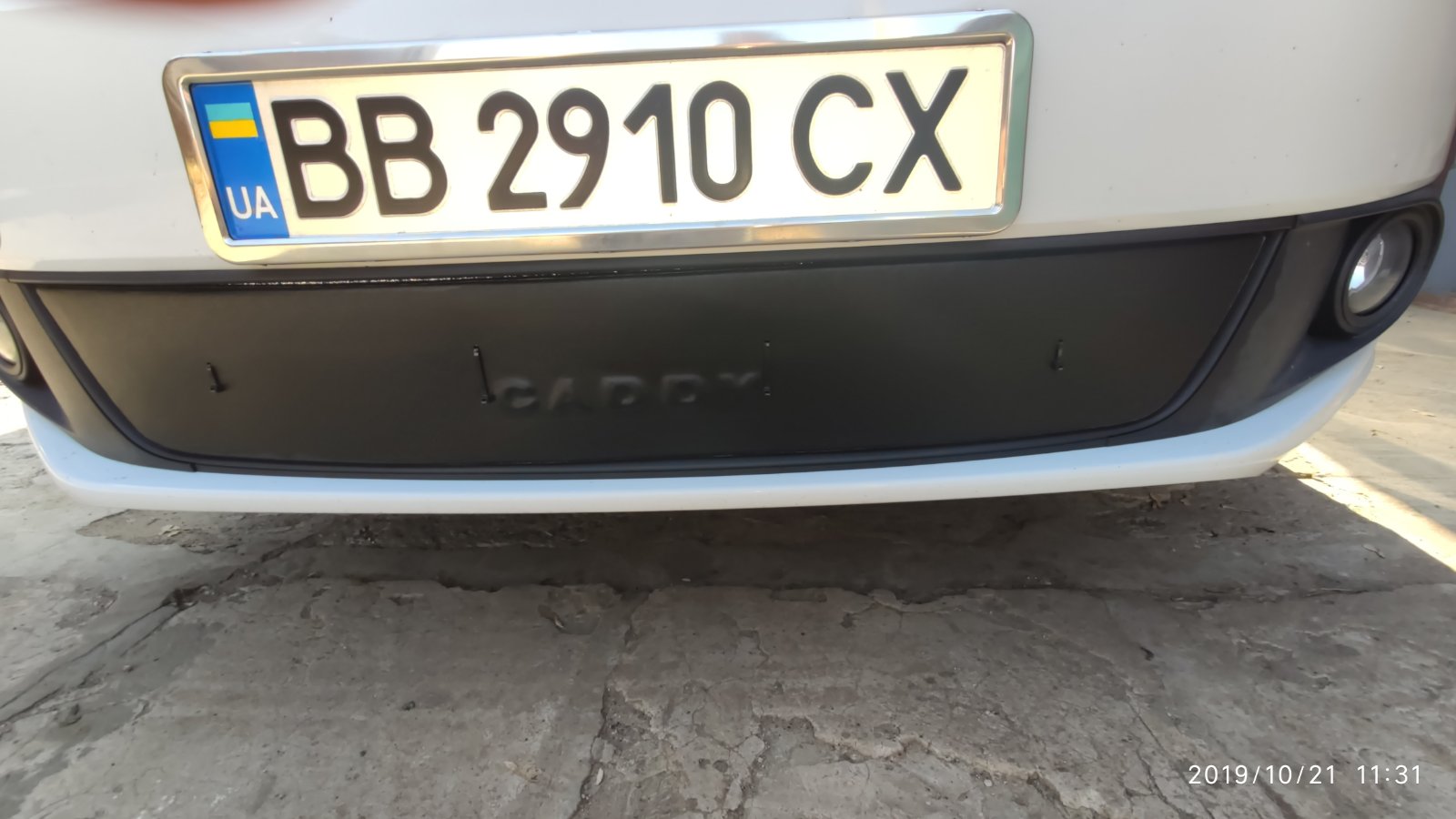

  12. Денис VW
    Почему не ставится ? , ставится вот так немножко доработать изображение_viber_2019-10-21_15-06-37.jpg :) было так CAM00782.jpg

  13. Jetta Vlad
    Ну возможно...но решил не ставить..
    А если все нормально, то это уже будут проблемы будущих хозяев..пусть дорабатывают..)
