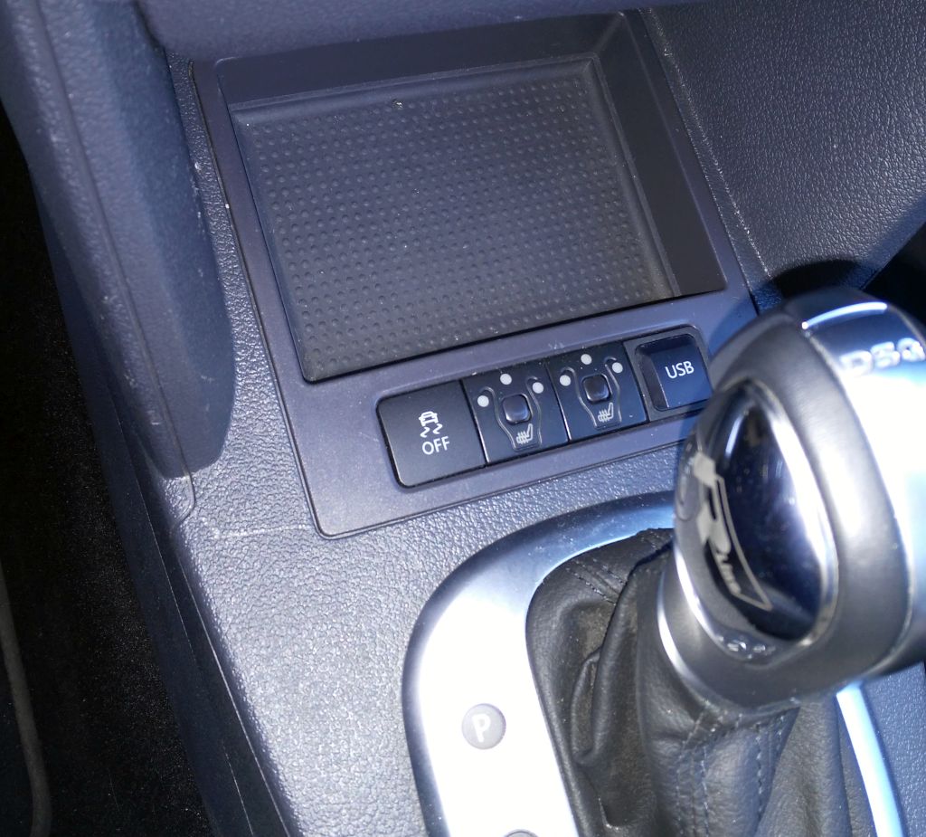

    Поставил неоригинал с Али из углеволокна. Очень доволен.
    Обошлось в 53 уе за пару. Полный комплект на 2 сидухи, вместе с контроллером (!) на 3 степени нагрева и кнопками, которые вписались как родные в "монетницу" вместо заглушек.

    ant787, Легко!
    Выглядит так:
    1. Для передней пары:

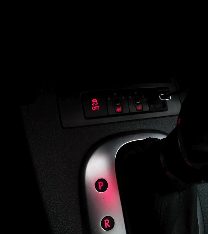

    В темноте так (индикатор изначально был зеленый, разбирал и впаивал красный светик):

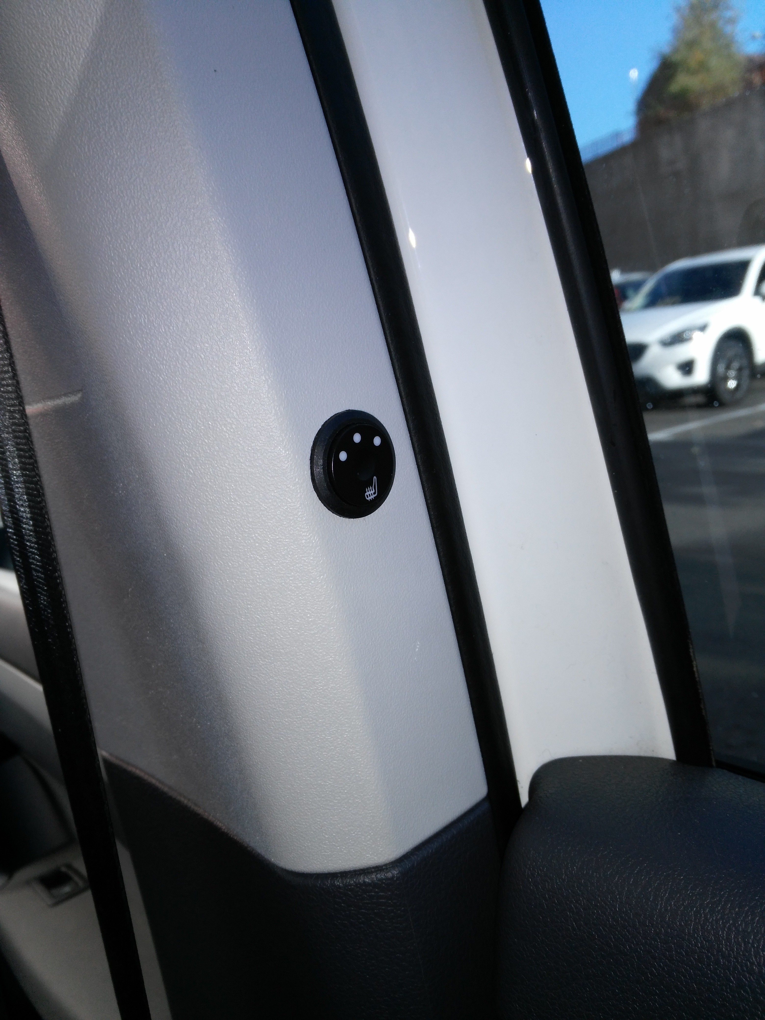

    2. Поставил обогрев для одного кресла второго ряда. Лучшего места для кнопки не нашел. Заслуга не моя, а коллеги-турановода с Д2. Сам контроллер спрятан в стойку:

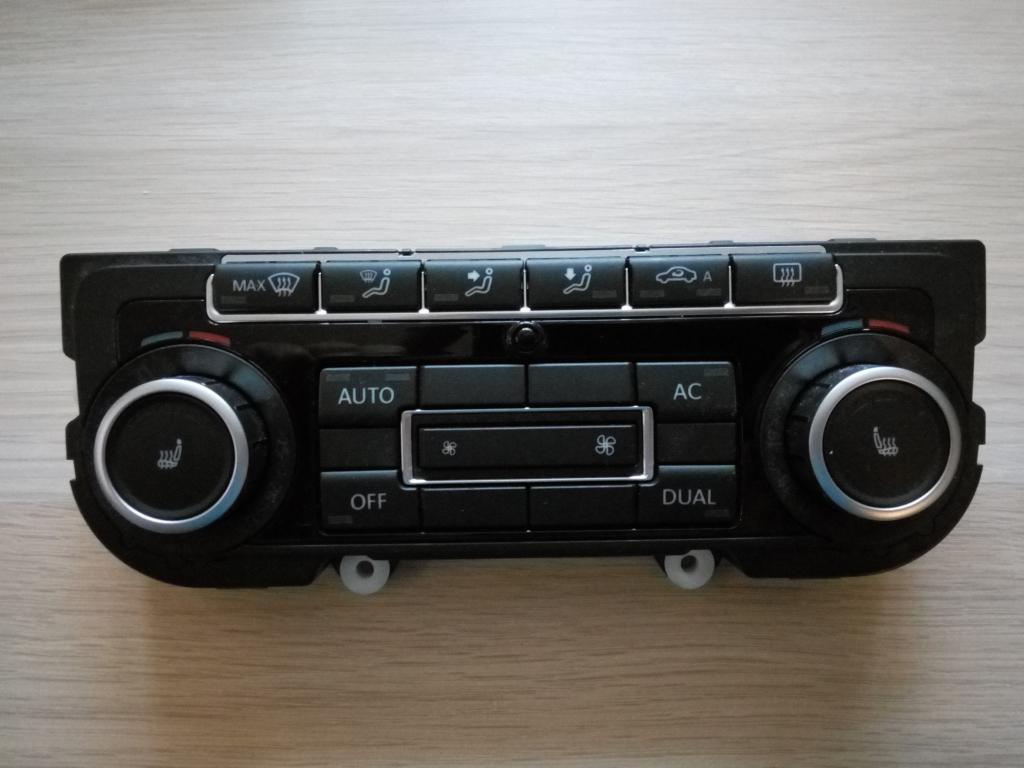

    ant787, нет, мне нужен такого типа (т.к. не климат, а простой кондей :( )
