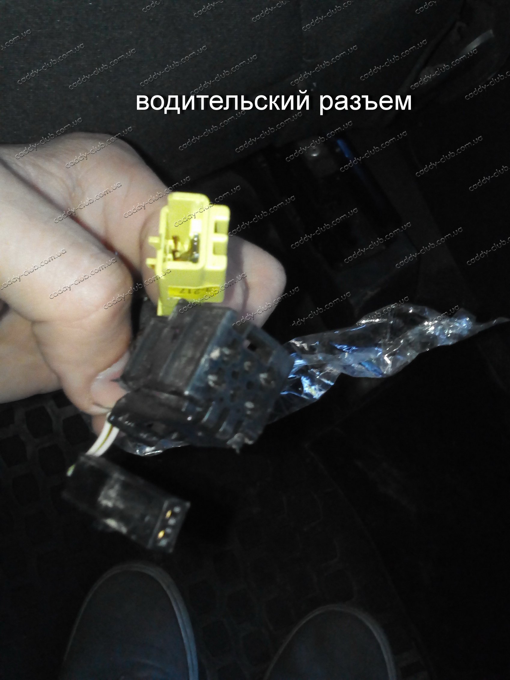

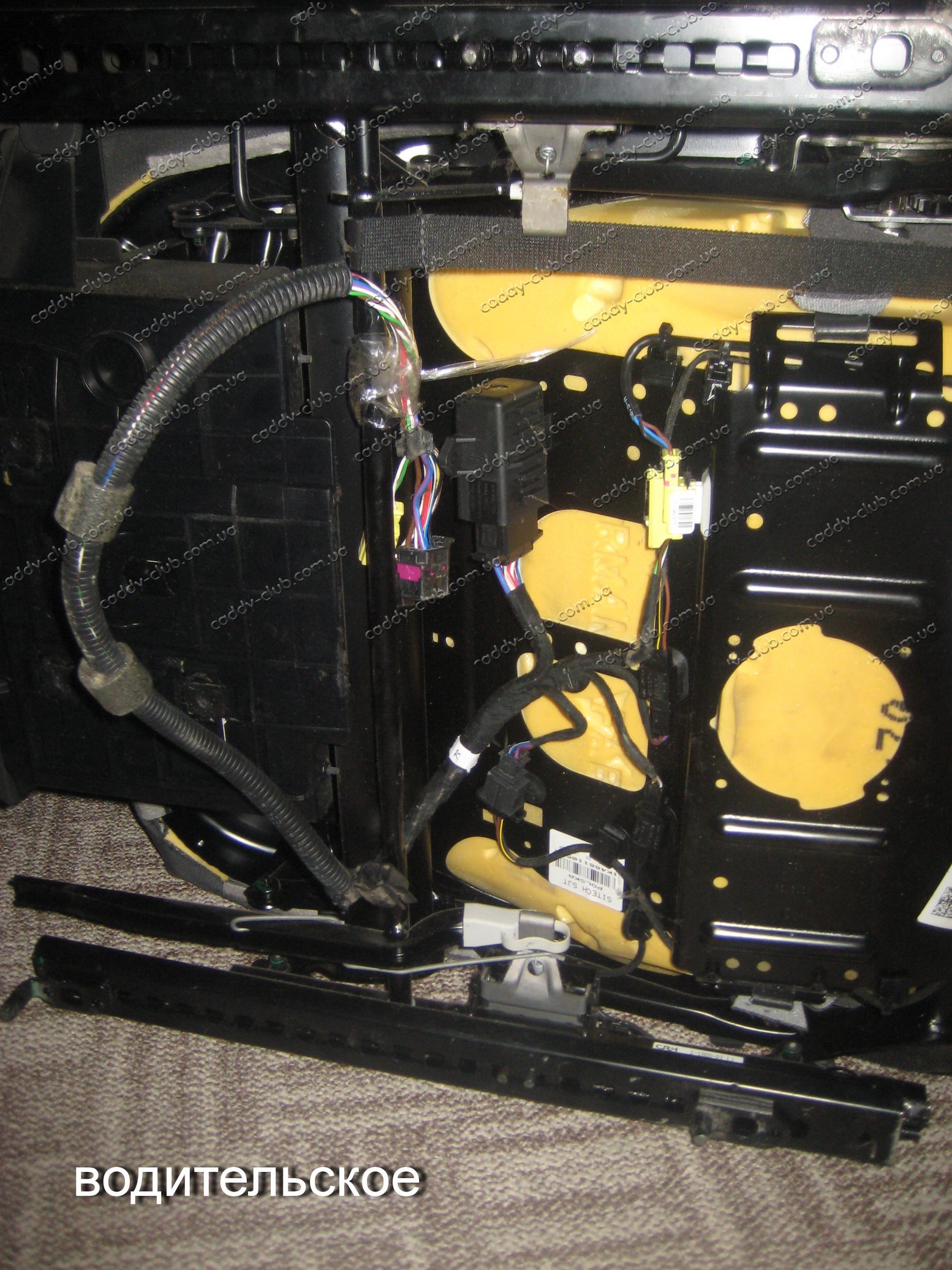

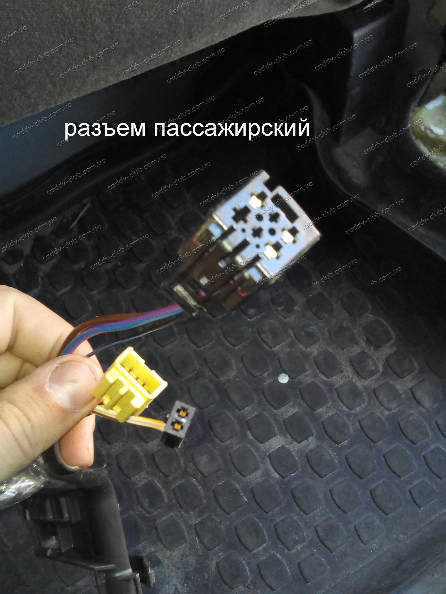

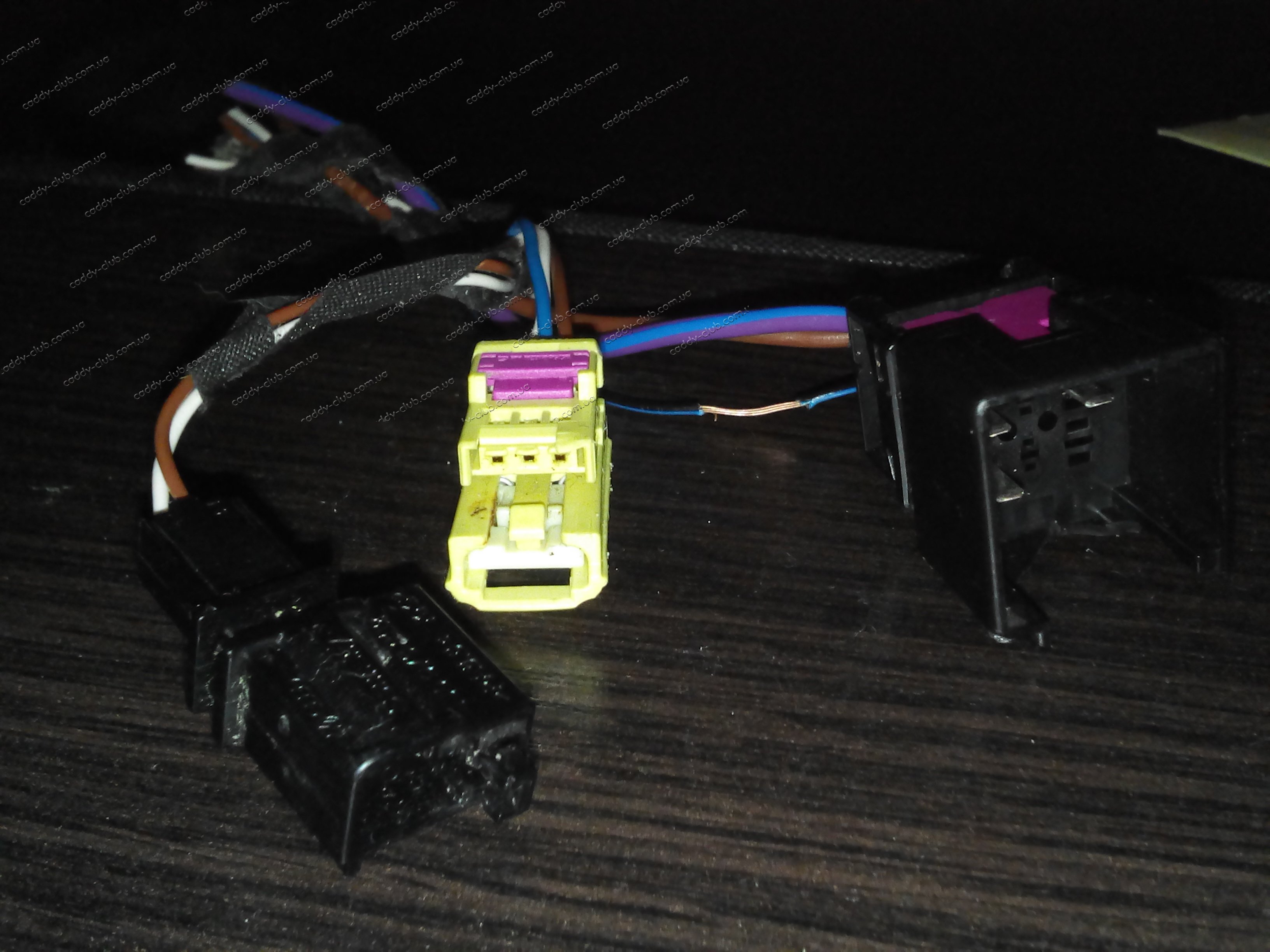

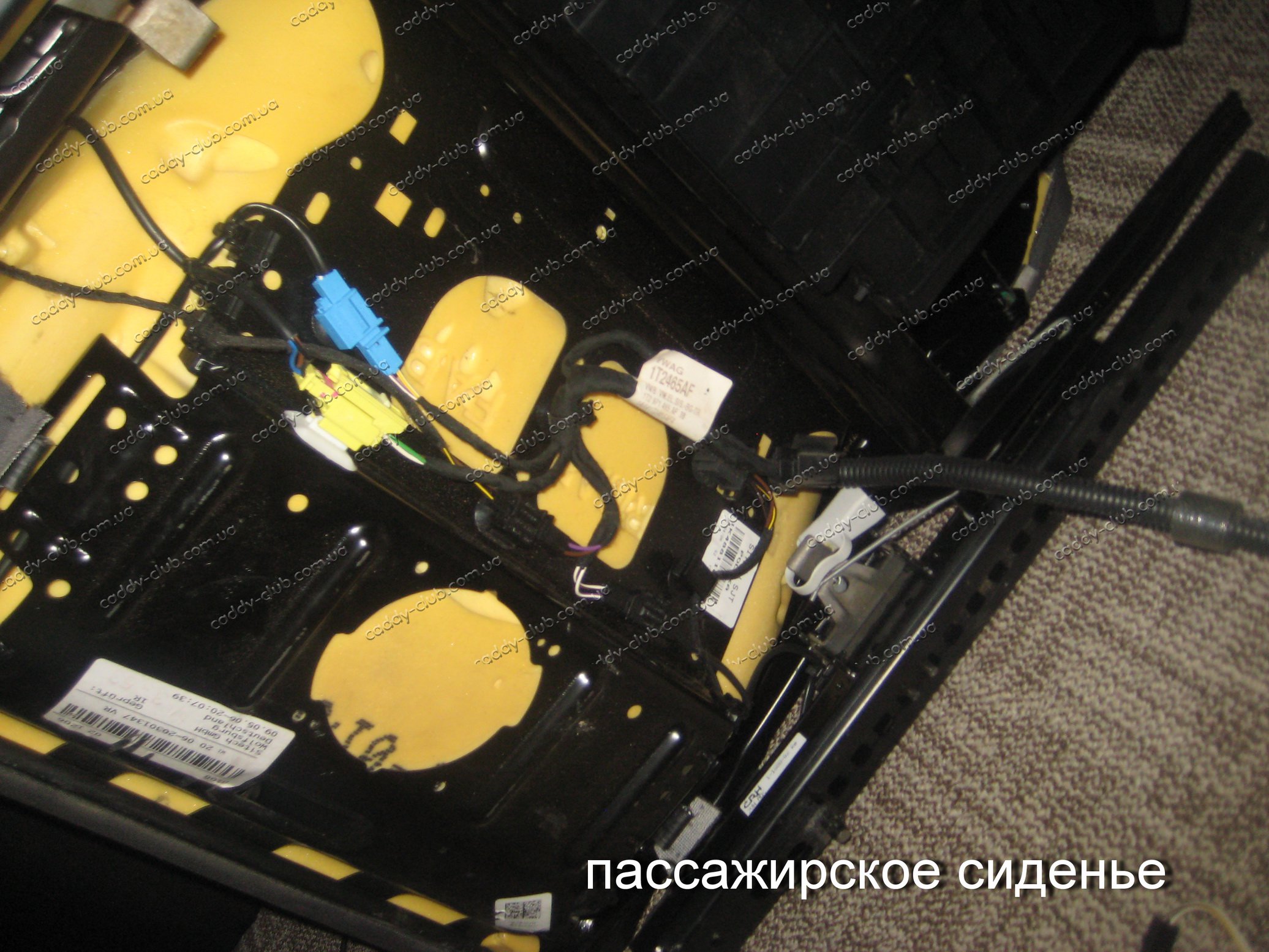

    Добрый вечер!Помогите с подключением подогрева сидений ориг.способом vw touran 05.2006года.На caddy 2005года без кондера.Блок управления печкой с крутилками купил.Фото кресел и фишек прилагается;[​IMG] [​IMG] [​IMG] [​IMG] есть еще обрезанные фишки проводки пасс сидения [​IMG] И ещё подскажите номера 6-ти пинов для этого 1j0937726 разъёма.

    кирилл78, желтая фишка-подушки( они вам не нужны); чёрный фишка двкхконтактная-ремни безопасности(тоже на любителя), вас должна интересовать большая черная фишка-подогрев.
