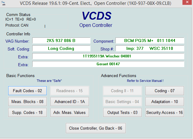

    Всем привет, помогите разобраться с подсветкой ног на кидди рестайле 2012 года, проштудировав драйв, нашел несколько статей по установке на пасат б7 и на туран 2012года, распиновка блока Б у них разная. Думал сделать как на туране но 9 пин блока Б у меня занят, поставил как на пассате в 50 пин (он у меня был свободен) так подсветка не заработала, проверил лампы от аккумулятора - все рабочии. Может кто покалупает ЕТКУ или Ельзу чтобы разобраться какой пин отвечает за подсветку. Заранее благодарен. :drinks:

    Згідно схеми наче таки 50-й пін 52-пінового роз'єму блоку бортової мережі (ну і маса з кузову).
    Можливо питання не в піні, а в кодуванні? Або ж може блок не підтримує цю опцію через фізичну відсутність якоїсь мікросхеми чи транзистора на його платі?

    Burtipaev, Белый (центральный) разъем ВСМ пин 50. На Туране тоже он.
    Откуда взяли про 9? И закодировать ВСМ в трех местах

    Саме так все і зробив, 50 пін, масса під рульом, закодував в трьох місцях згідно мануала по пасатту, меню з налаштуванням підсвітки ніг зявилось в чорно-білому мфа+

    Закодировал я и свой блок, появилось даже меню в мфа+ с подсветкой ног. но фактически он не светит.
