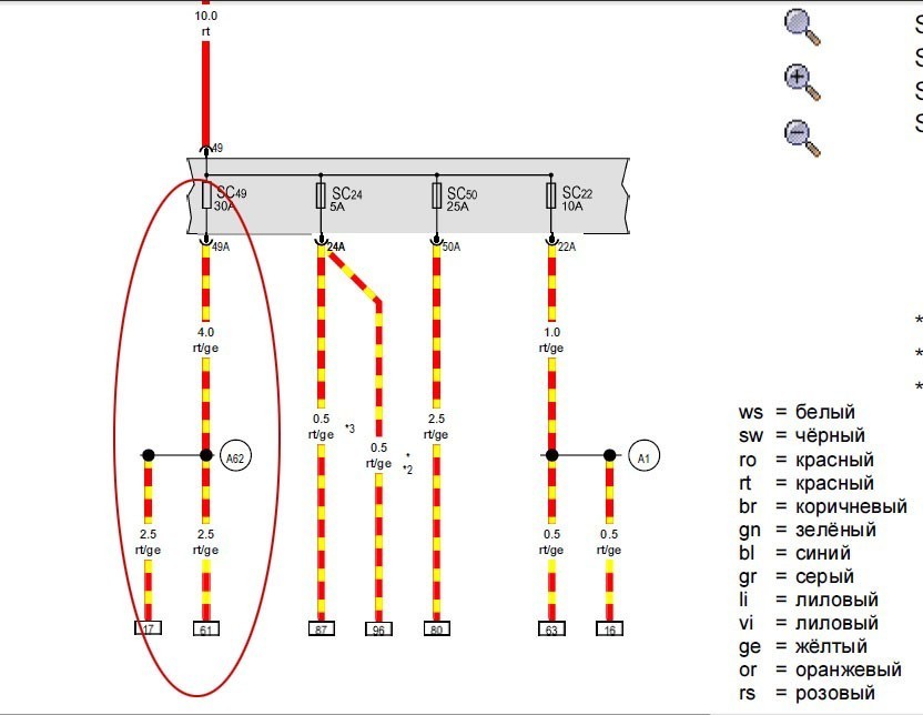

    Серега - немного подзабыл по схеме 4 мм
  8. oleg69
    oleg69 Перевірений
    469
    Дунаевцы
    #88
    дякую за схему я скрізь провів провід 2,5 може це не смертельно ?
  9. ps600
    1.073
    #89
    Ха, а у меня другая схема, а 49 у меня уже стоял на блоки с завода, только в другие пины на блоках и провода там 0,5
