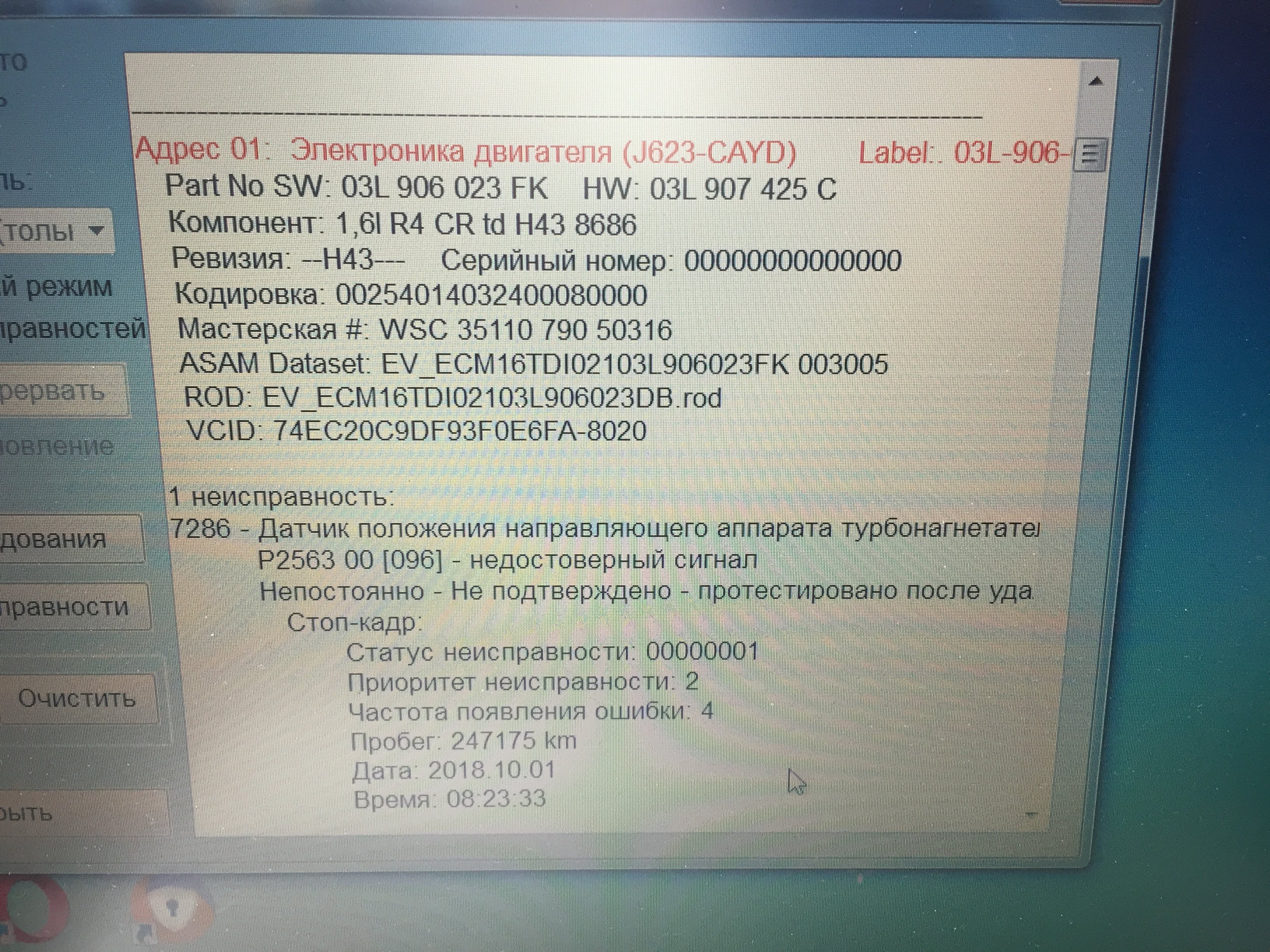

  8. igenxer
    igenxer Гість клубу
    8
    Там на цю спіральку, що мигає заведено цілу купу помилок по електроніці.
    Хай тобі дядько на сервісі за допомогою "ВАСІ" скине всі помилки, виїдь в місто і нехай загориться спіраль. Тоді не глуши авто і їдь до нього назад хай знову сканує.
    В мене була помилка "Р256300 Позиц. датчик регулятора давления наддува. Сигнал не достоверен"
    Зняв той датчик (N75) продув стисненим повітрям (бо був пил в каналах) поставив назад. Помилки немає. Паралельно замовив новий (1020 грн).

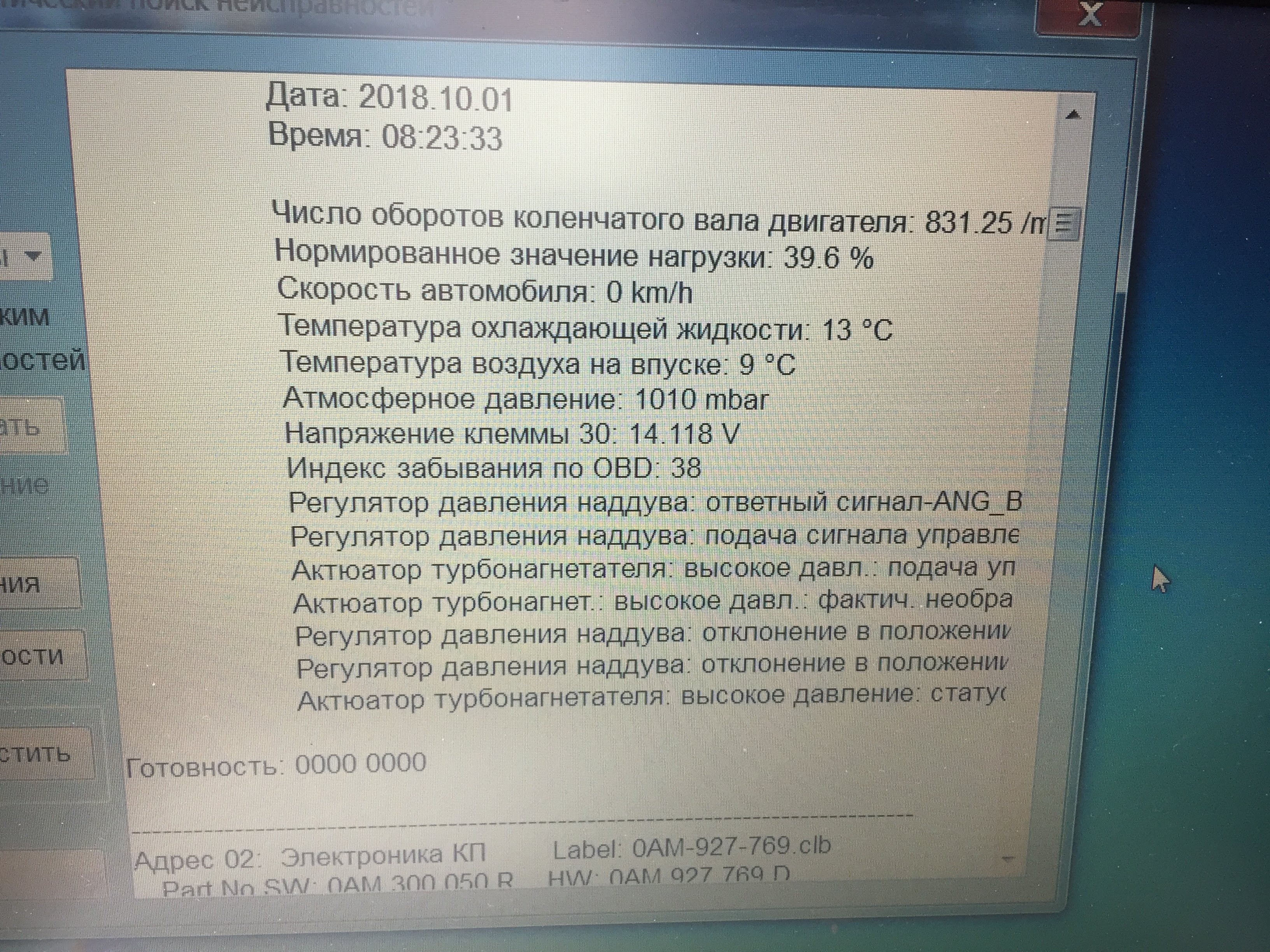

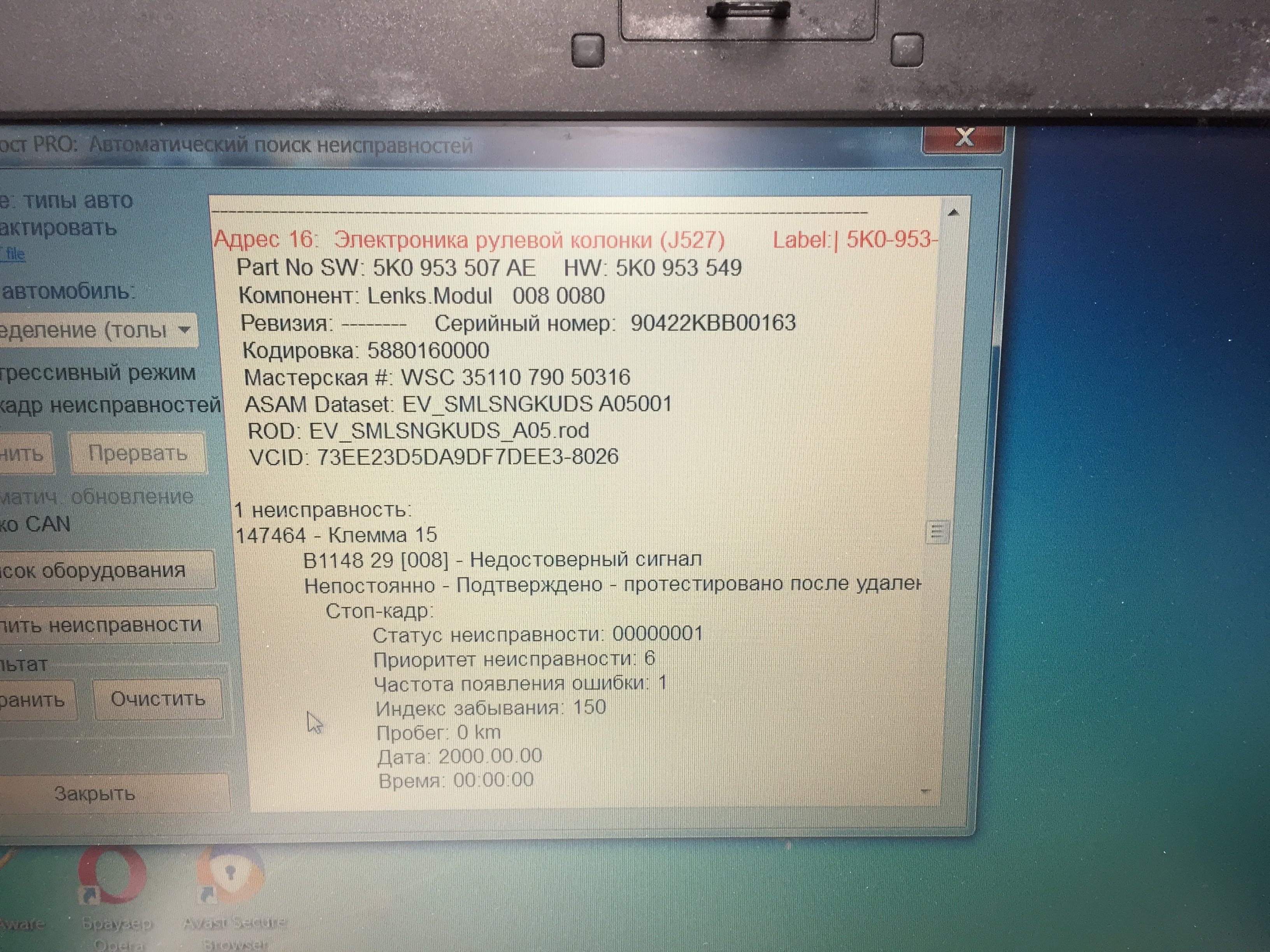

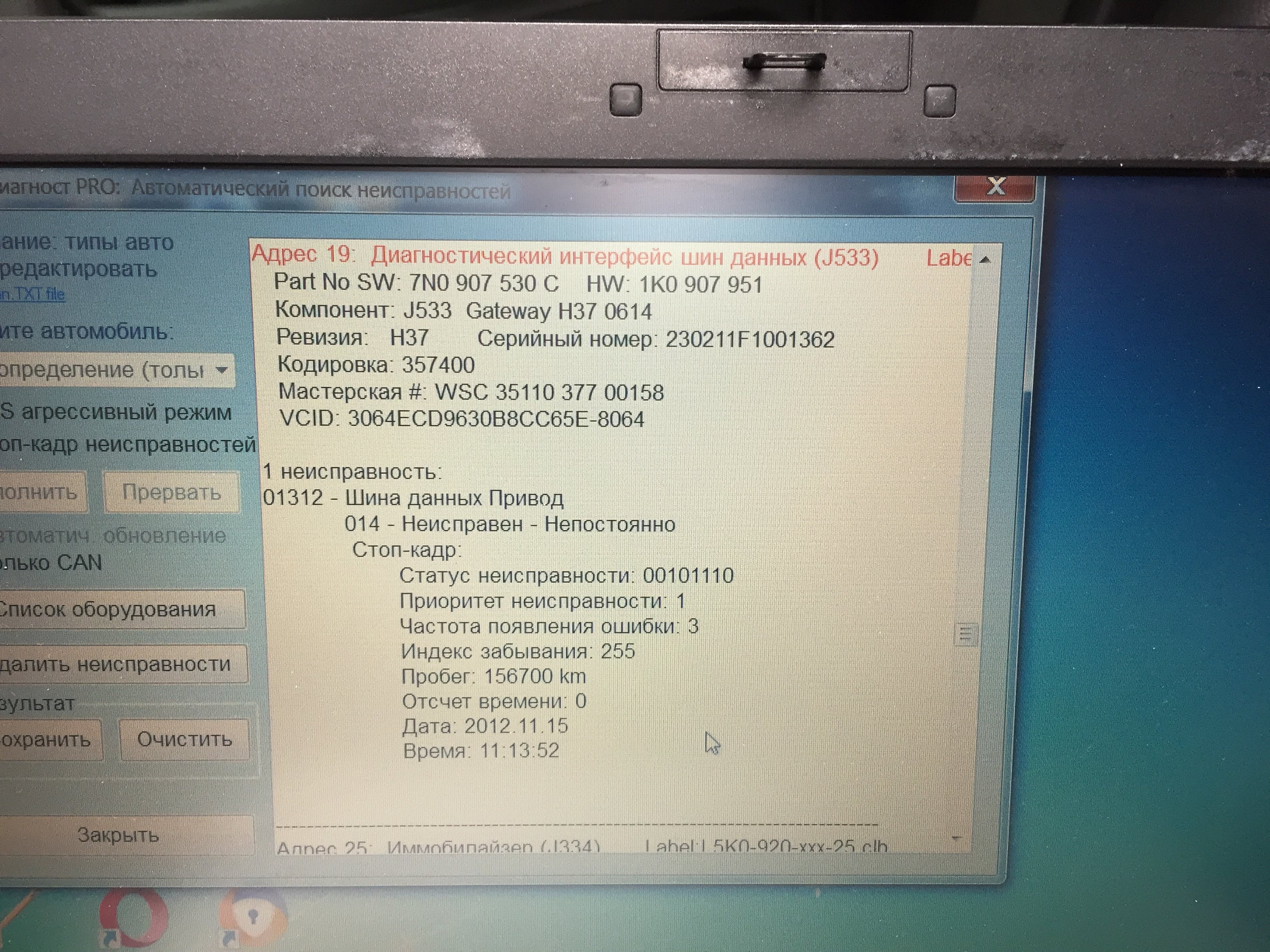

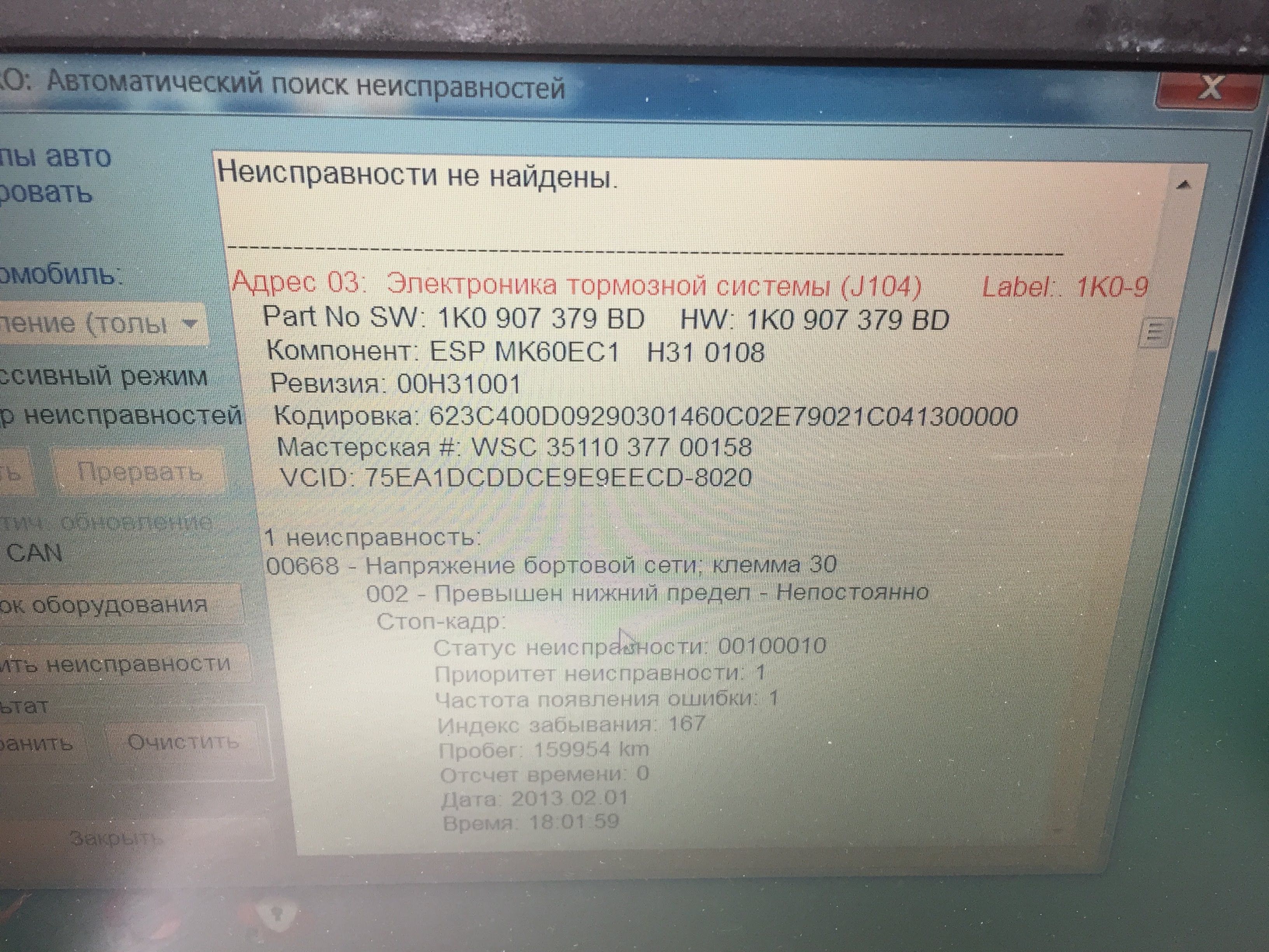

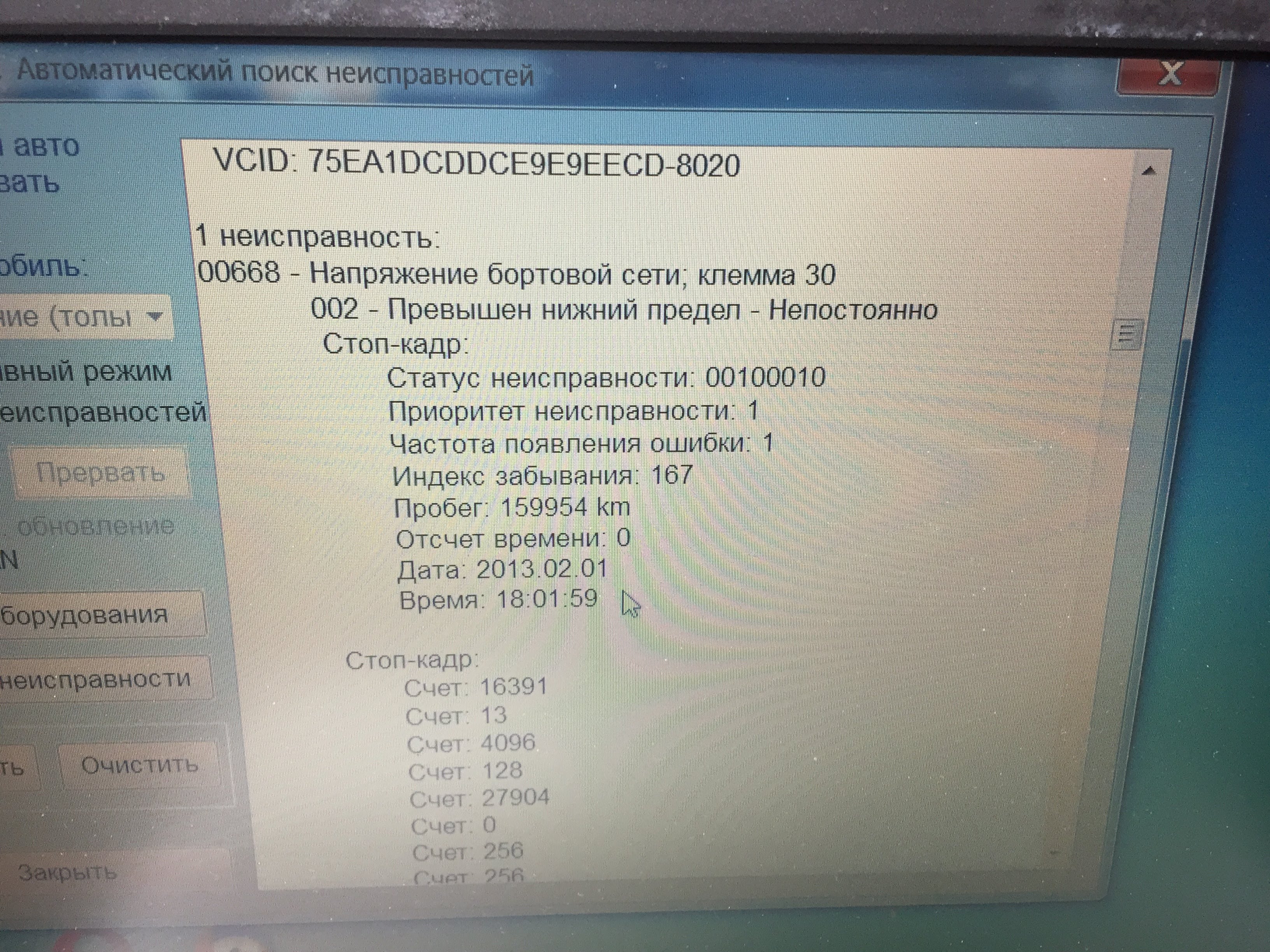

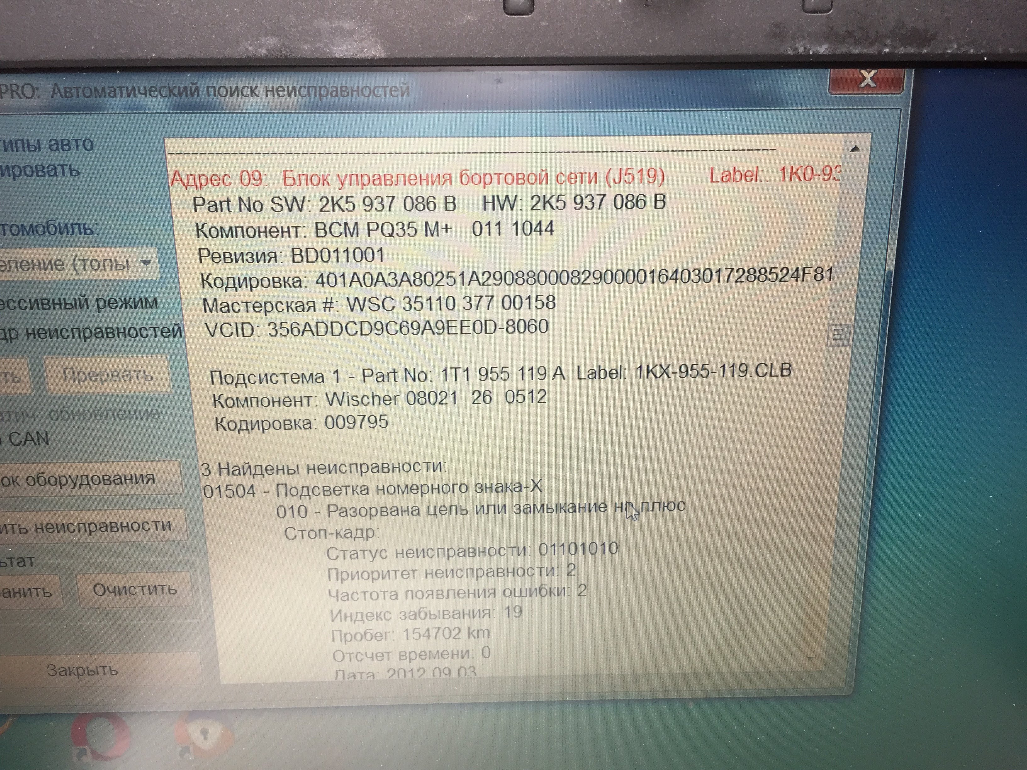

    Cъездил я к диагностy. Первый прикол был в том что у машины моей не 160 000 км пробега, а 247 000 :(.
    Ну дальше пошли ошибки. Фото прилагаю.
    И как ни странно, ошибки по поводу свечи нет.o_O

  10. dv_matrix
    907
    247 це ще дуже добре. зазвичай 400-500.
    більшість помилок те що акум сівший десь був. треба їх стерти , покататься і знов на діагностику

  11. igenxer
    igenxer Гість клубу
    8
    igenxer,
    Якщо свічка дає ошибку то спіраль повинна горіти постійно, а не мигати.
    Те, що пробіг 247 - то таке в половині випадків. "Не падайте духом." Не приємно, але не смертельно. Надибав одного чувака - то в нього замість 180 - 520 було.
    Раджу зробити так, як я писав в мому минулому пості. Схоже у Вас така сама проблема як і у мене.
    Вона кріпиться справа від турбіни. При зніманні не переплутайте шланги і не пережміть чи перекрутіть їх.
    Зніміть і продуйте канали, а ще краще купіть новий (в офіціалів 1020...1500 грн, як попадете)
