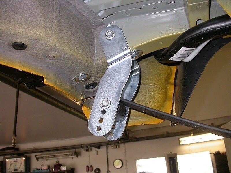

    Костя, Только в инете нашёл такой вариант поднятия зада машины с увеличением хода подвески. Где взять не знаю. В принципе, если есть доступ к металлу, по своим родным серьгам можно сделать удленённые на сколько захотите.

    Вже обговорювали це питання з Механіком Мегатрансом. Також прийшли до висновку що зварювання не комільфо. Але обговорили можливість виготовлення надставок з прямокутного профіля. Щось на кшталт "доміків", які виготовляють для підняття задньої частини кузова для ВАЗ 2108 - 21099... :hi:

    Тобто ??? :dntknw::dntknw::dntknw: Серьга представляє собою дві металеві пластини. Який там діаметр ???:meeting::meeting::meeting:

    Ссори, проушины, там где резиновые Втулки стоят.

    Извините, но - бред!
    Удлиннение серьги рессоры приведёт к ЗАНИЖЕНИЮ ПОДВЕСКИ!!!
    Серьга по принципу своему должна качаться вокруг её оси крепления к кузову! Удлинняя этот рычаг мы отводим заднюю точку рессоры дальше назад - серьга проворачивается на на больший угол, рессора "глубже ныряет" к кузову.....
    Чилик та masteralex подобається це.
  8. Костя
    Так. Я теж такої думки. На фото ми бачимо що верьга під певним кутом "завалена" назад. А якщо її зробити рівну, під кутом 90 градусів відносно лонжерона ??? Або я щось не так зрозумів??? На жаль я не роздивився наживо як влаштована серьга на Кадділаку. Я так зрозумів що вона повинна мати вільний хід, а не бути закріпленою жорстко до лонжерона (як, наприклад серьга у ГАЗ -24) ??? :dntknw::dntknw::dntknw:
    miki_ua подобається це.
  9. miki_ua
    Костя, жорстко закоеплен передний сайлент рессоры: задний ДОЛЖЕН плавать...
    Фиксируя оба края рессоры - как она работать будет??????
  10. Shuma
    miki_ua, можно просто сделать проставку под серьгу, чтобы она крепилась не к лонжерону, а к проставке
  11. valerak
    579
    Так там много положений для закрепления рессоры. Хочешь ставь выше, хочешь ниже от заводской длинны. А на фото они похоже неправильно поставили ближнюю часть серьги (взяли из комплекта для правого колеса. Серьга должна качаться.
