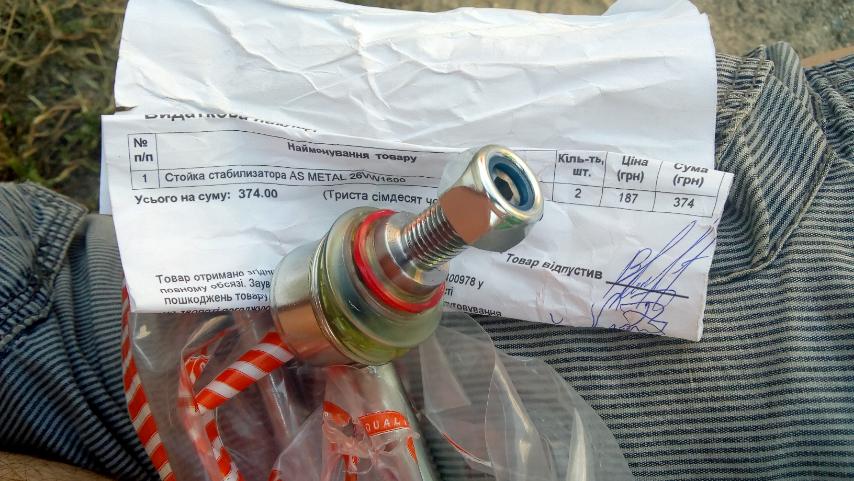

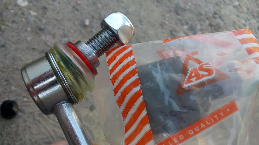

    Ради эксперимента купил себе тяги стаба AS METAL. До этого стояли MEYLE которые проработали не менее 100т. км. Так вот, причина износа тяг MEYLE в том, что во внутрь всех четырёх шарниров попала вода и началась коррозия. Хотя для такого пробега с этим можно и смириться. А на тягах стаба AS METAL стоят не резиновые, а силиконовые пыльники. На фото видно, что там смазки маловато. Я пыльники полностью заполнил смазкой и поставил. Посмотрим сколько проработают. Цена как то смешная. изображение_viber_2020-06-14_20-10-04.jpg изображение_viber_2020-06-14_20-11-57.jpg

    Вы думаете завод на смазке экономит? Зачем их полностью забивать? Это ничего не дает. Воздуху некуда деваться при движении пальца с пыльником и смазка будет его распирать. Как результат сорвет или разлезется.

    Посмотрим. Я же написал, что (Ради эксперимента). Меняются легко, стоят дёшево.

  20. valerak
    579
    Чему там распирать. Вы думаете, что про движении шарового пальца он увеличивается в размерах? Я думаю, если наполнить смазкой весь пыльник, то шариком пальца, при движениях эту смазку будет гонять по всему шарниру.
