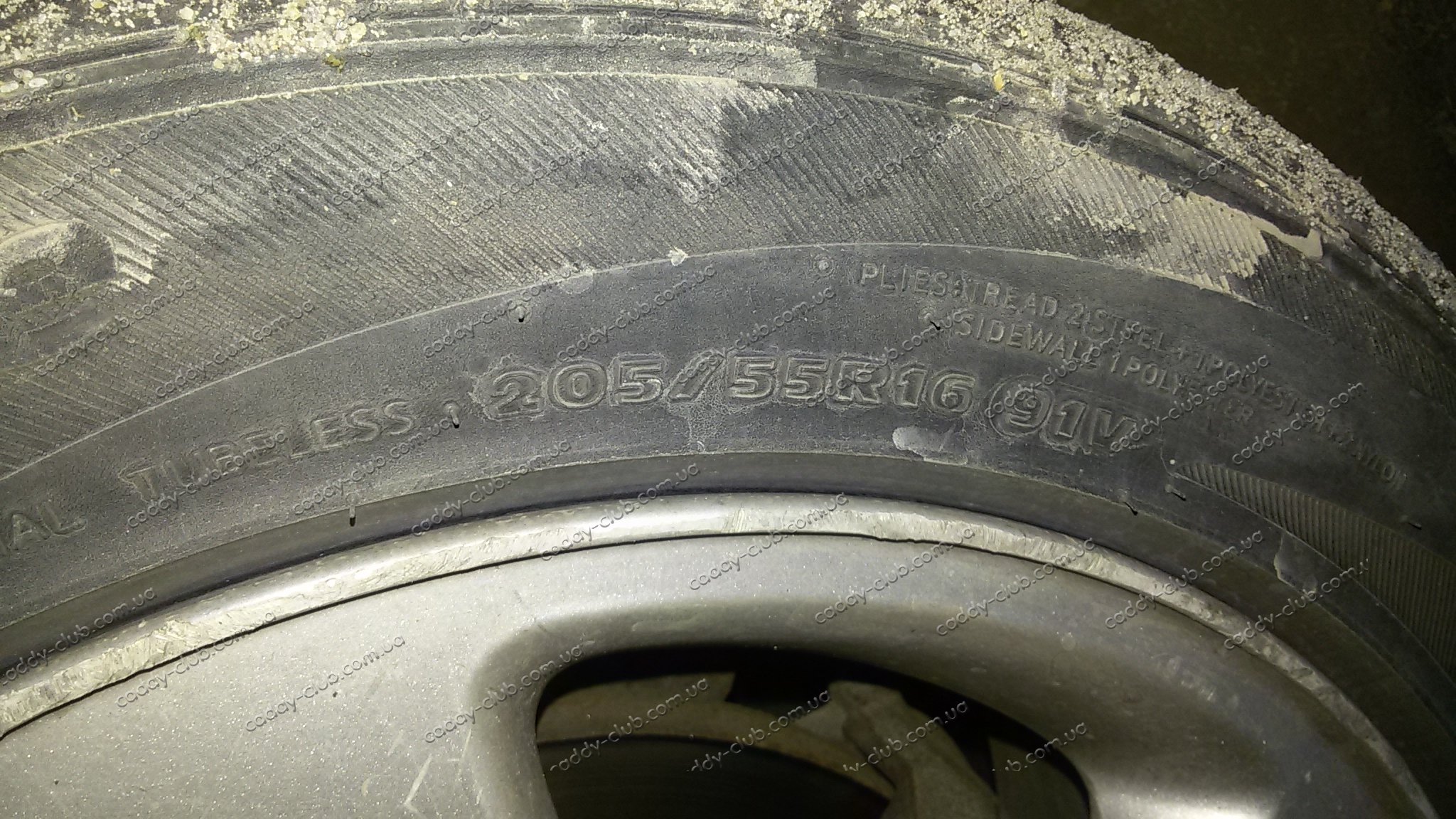

С 205/55 R16 на 215/65 R16 или на 195/65 R15 ?

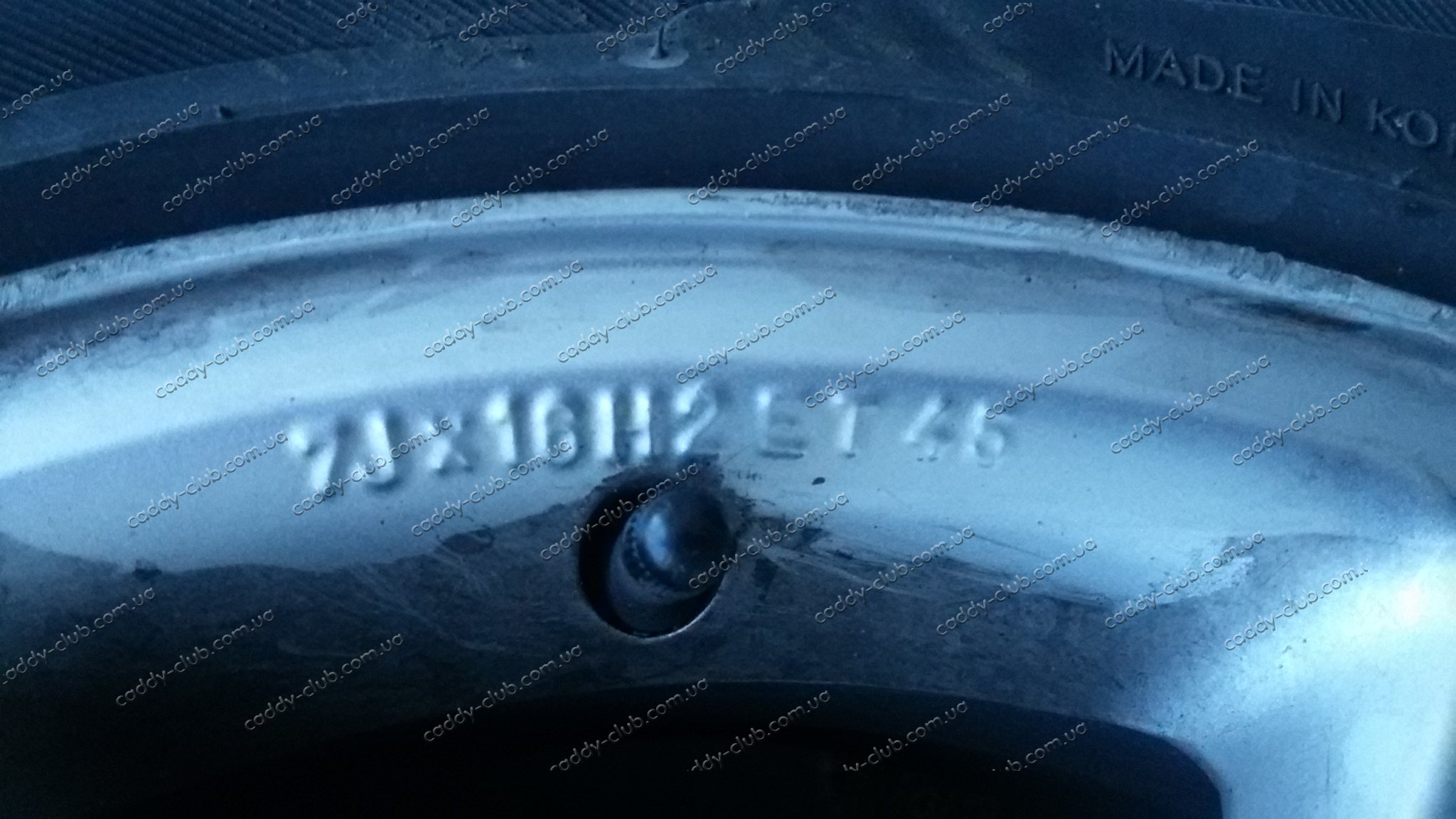

    А яке ЕТ і ширина диска?

    Эм... так че делать то? ) какие шины мне подойдут оптимальней всего? )

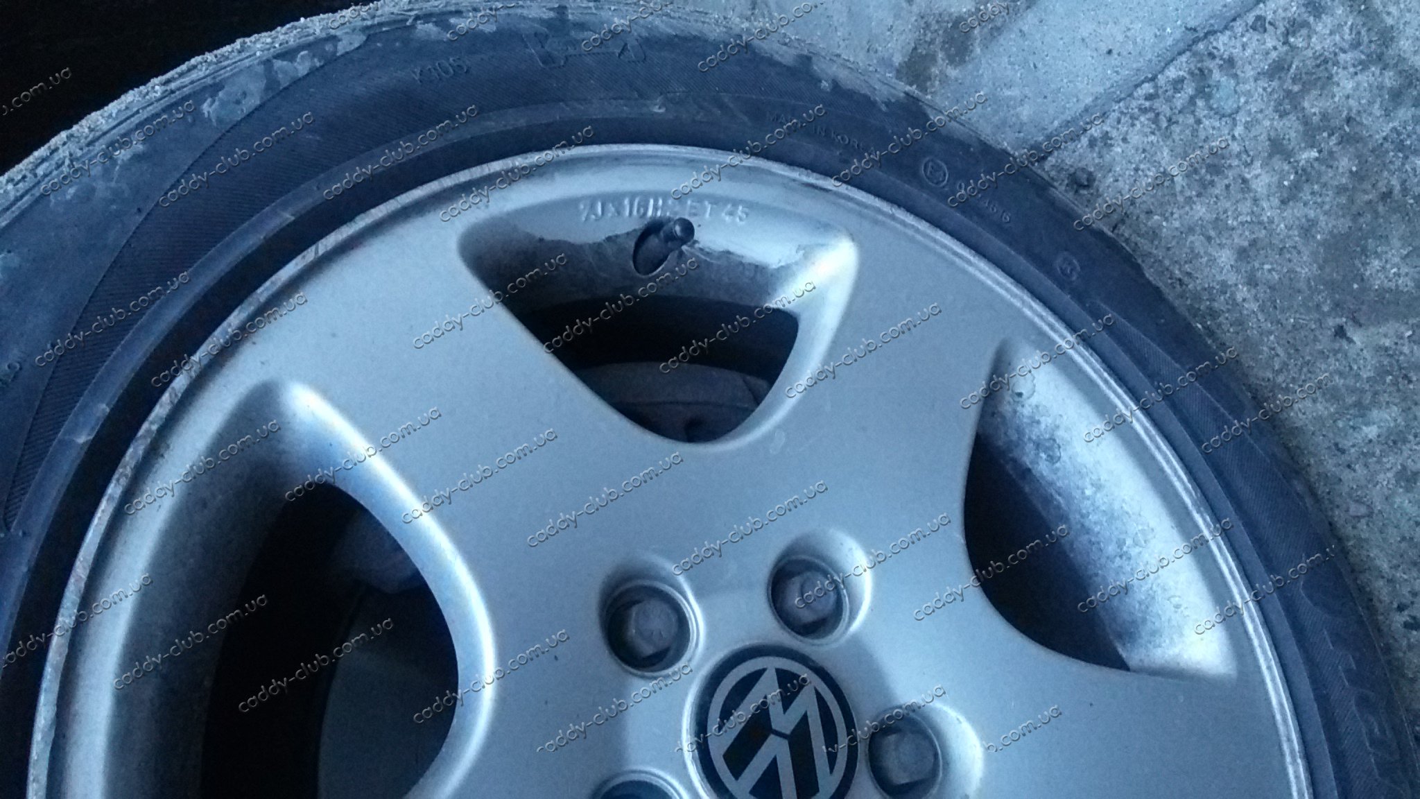

    это ? )
  7. no name
    Я ж тобі в пості №2 написав все про твої диски!

    диск ширина 8'', ЕТ35
