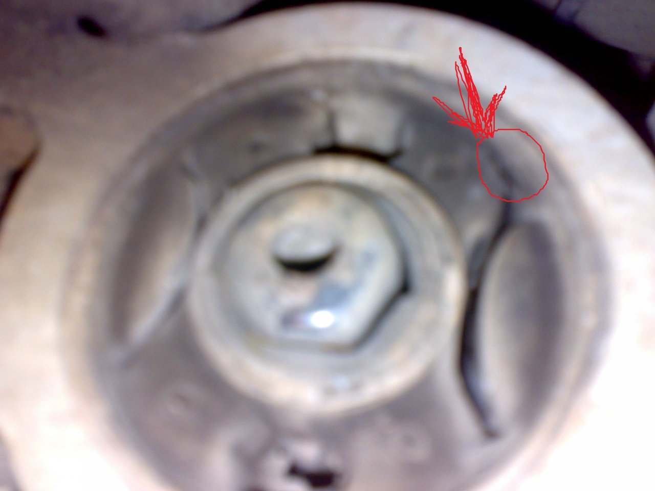

    Приїхав сьогодні після роботи в гараж і почав перевіряти (добре хоч яма в гаражі є).
    Що я побачив (дивився передню підвіску):
    1. Стойки стабілізатора сидіть міцно, прикручені добре, люфту нема.
    2. Сайленти задні не люфтять (хоча перевіряв без монтіровки), але один зних (лівий) трохи надірваний (див. фото).
    3. Передні сайленти не вдалось роздивитись (тяжко доступитись).
    4. Є незначний люфт ось на такій штуці (шрус якшо не помиляюсь), якщо подьоргати його вверх вниз (див. фото): 110920151758.jpg
    5. При розкачуванні машини в бік не стукає.
    6. Саме цікаве!!! Якщо подьоргати за лівий підкрильник разом з пластмасовим захистом двигуна (потягнути на себе і відпустити), то в момент коли він стає на місце, він стукає....не знаю об шо він стукає, напевно об кузов чи ланжерон.....Цікаво чи під час їзди може шось спричиняти його рух вверх-вниз вверх-вниз і т.д. Зняти захист вже не було сил, в понеділок зроблю.
    В кого які думки будуть?
    Чи може щось з перерахованого спричиняти стукіт при їзді на нерівній дорозі і горбатій бруківці???

  2. saxon
    Когда снизу нет пыльника (я так думаю),то подкрыльники ни чем не фиксируются снизу...из-за этого,при повороте руля стойка стабилизатора цепляется за край подкрыльника и вырывает его из крепления в ланжероне...В Вашем случае слева от стойки.
    Посмотрите...очень распространенная проблемка.

    І ще: як зняти сайлентблок разом з корпусом з шестигранника? І назад потім як поставити?
    Якщо прийдеться міняти то буду міняти разом з корпусом, щоб не запресовувати потім...

  6. saxon
    Снять легко,просто потяните руцями на себя...Запресовать на шестигранник сложнее - помажьте жидким мылом.
    Советую менять БЕЗ корпуса...деньги на ветер.

  8. saxon
    Надо два отрезка доски, тиски и помазать маслом...Главное,фломастером пометьте положение с-блока в корпусе.

  9. Tolya1983
    Там ще танці можуть бути з болтами які кріплять корпус заднього сайлента!Якщо не викручувались-гемор ще той!Ламаються на раз-два!На моїй машині були надірвані сайленти так як на фото- при проїзді нерівностей добряче підгупувало!Поставив від Ауді суцільні-на довше хватить!Але машина стає жосткуватою!Міняти зразу два сайленти!Не такі вони вже й догрогі!
