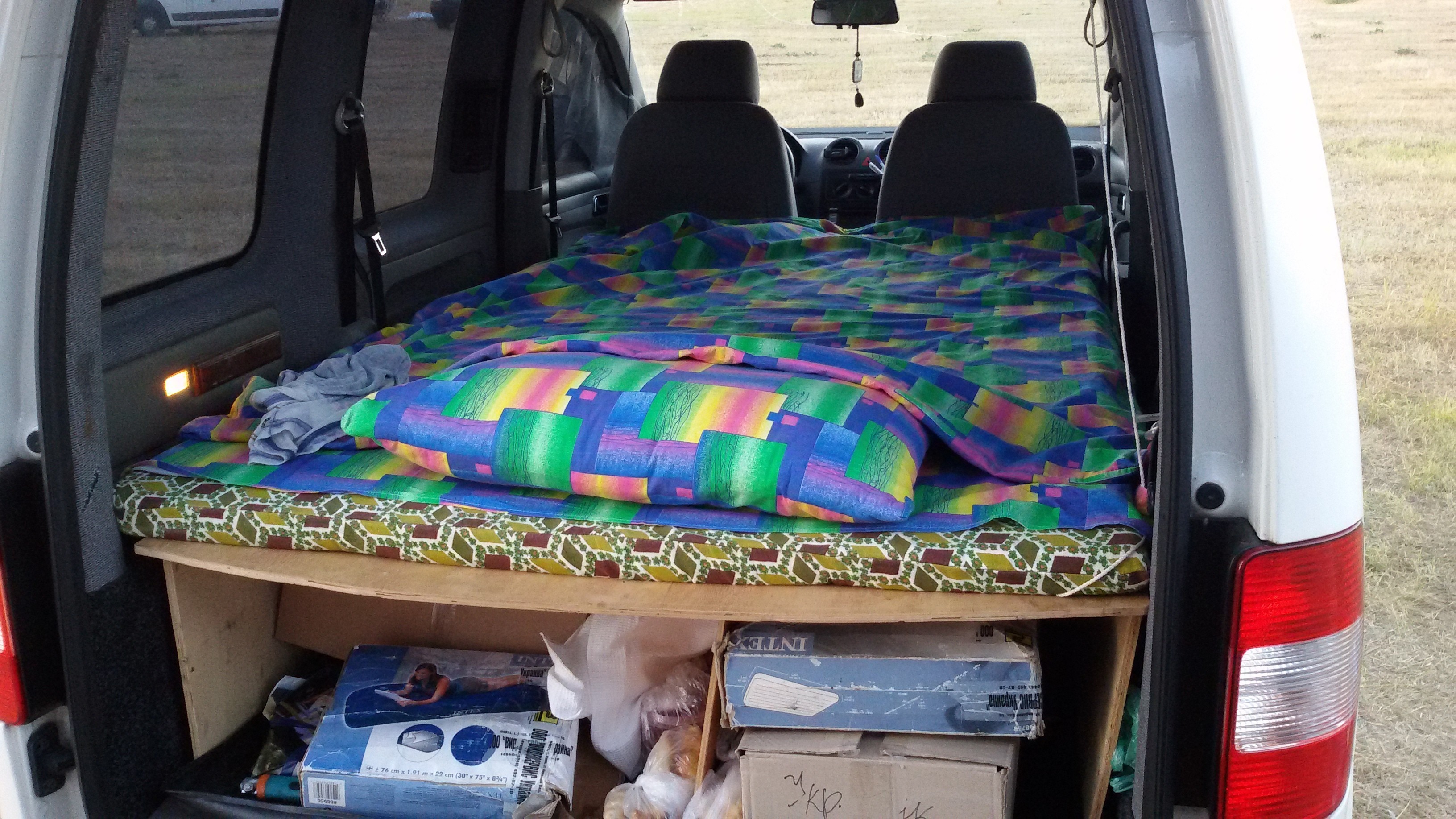

    Хтось це повторити пробував?

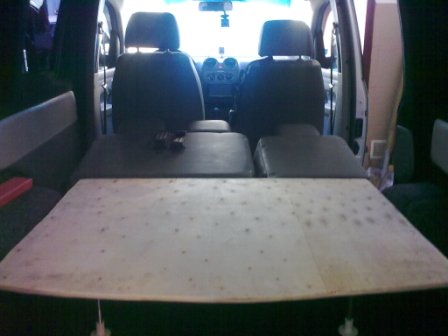

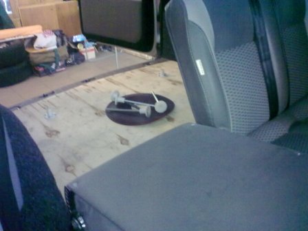

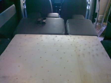

  6. РадиоКот
    РадиоКот Учасник
    152
    Новоград-Волинський
    #46
    так ценник там в 1000 евриков !
  7. Lvivgaz
    #47
    0-02-05-4952464f7760e538ce8598b74f76724b05c9ea52282f8983e13abe33b2ae94a0_46b1ef1a.jpg
    0-02-04-775ed9144a75b77d7a321cdb2bf53e04777a43397d1c02b03edb149cfb0c9764_8a0be5ab.jpg
    0-02-05-f62bfe8b7cdf0f3727d55dd62b181e0efe39742bfb236676f20515c32ca88749_7e165718.jpg 0-02-05-9fa4a8423e398f6cd0ae2e57d79ae47d3f132cf56c9bc0c09dc10ba069c6c67b_c1a75586.jpg 0-02-04-7a24b5e0455e5139011b203c4a2806bd26b04d0e8db450f3ca0bf611bfce2ea1_79380169.jpg
    Олеша, дякую за підсказки;)

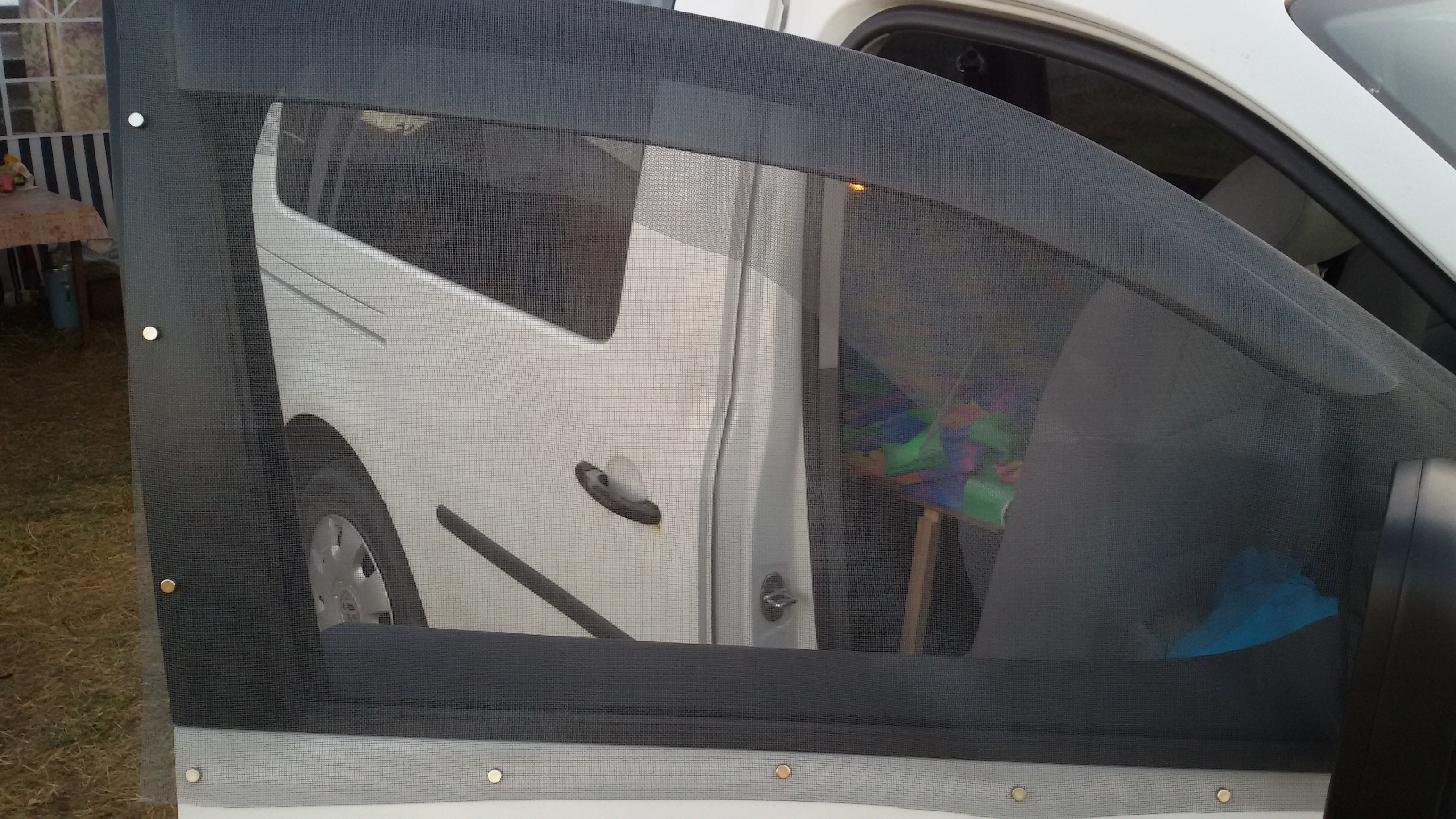

  8. kovtunvan
    kovtunvan Перевірений
    489
    #48
    В Епіцентрі продається москитна сітка відрізна. Купив собі шириною 1,5 м. 1м.п., розрізав на 2 частини. Тепер можна спати з відкритими вікнами і не боятись комарів :)

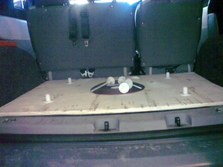

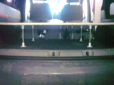

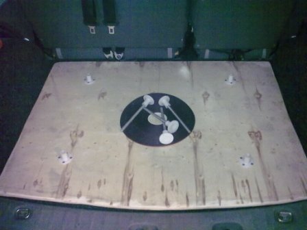

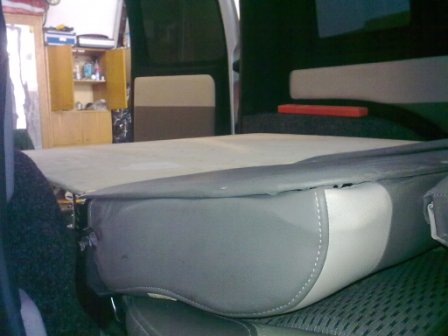

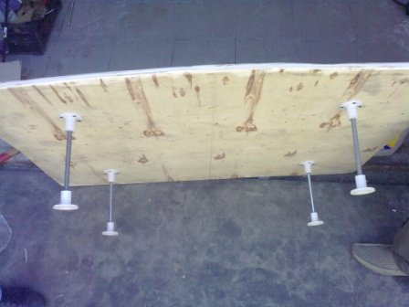

    Повторюю:
    Віталій74, EgorKa, Чилик та 2 іншим подобається це.

  14. Vulik
    Vulik Перевірений
    жёлтый
    #54
    Спасибо большое,очень интересно,очень!Как по росту выходит? 900+ "сколько- там- спинка",или передние сиденья тоже используются?
    Перше повідомлення: 5 жов 2018
    Нове повідомлення: 5 жов 2018
    А как крепить? На рамку ,или.....? " Всё для победы, всё для рыбалки"!!!!! Голова кругом: как успеть всё сделать?! ...скоро чокнусь....

  15. Marek
    Marek Учасник
    Сірий метал
    #55
    Віталій74 та Vulik подобається це.
    #56
    Vulik,
    коротиш стандартно;)
    Vulik, Чилик та GTR подобається це.

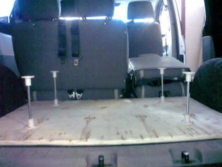

  17. Андрій1809
    Андрій1809 Новенький
    62
    Борщев
    caddy
    G2 Tornado Red
    #57
    kosha, Vulik, Чилик та ще 1-му подобається це.

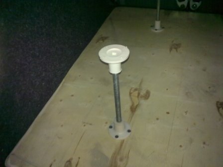

  18. Чилик
    #58
    Marek, А ножки от мебели какой то?
  19. Lvivgaz
    #59
    Андрій1809, "фанеру" на спинки задніх сидінь - вважаю лишнім!
    правда якшо позаду стоять ОРИГІНАЛЬНІ сидіння caddy
    Vulik та Чилик подобається це.

    #60
    На фото же видно, крепил магнитами неодимовыми. Внутри верхний загиб тоже магнитами
