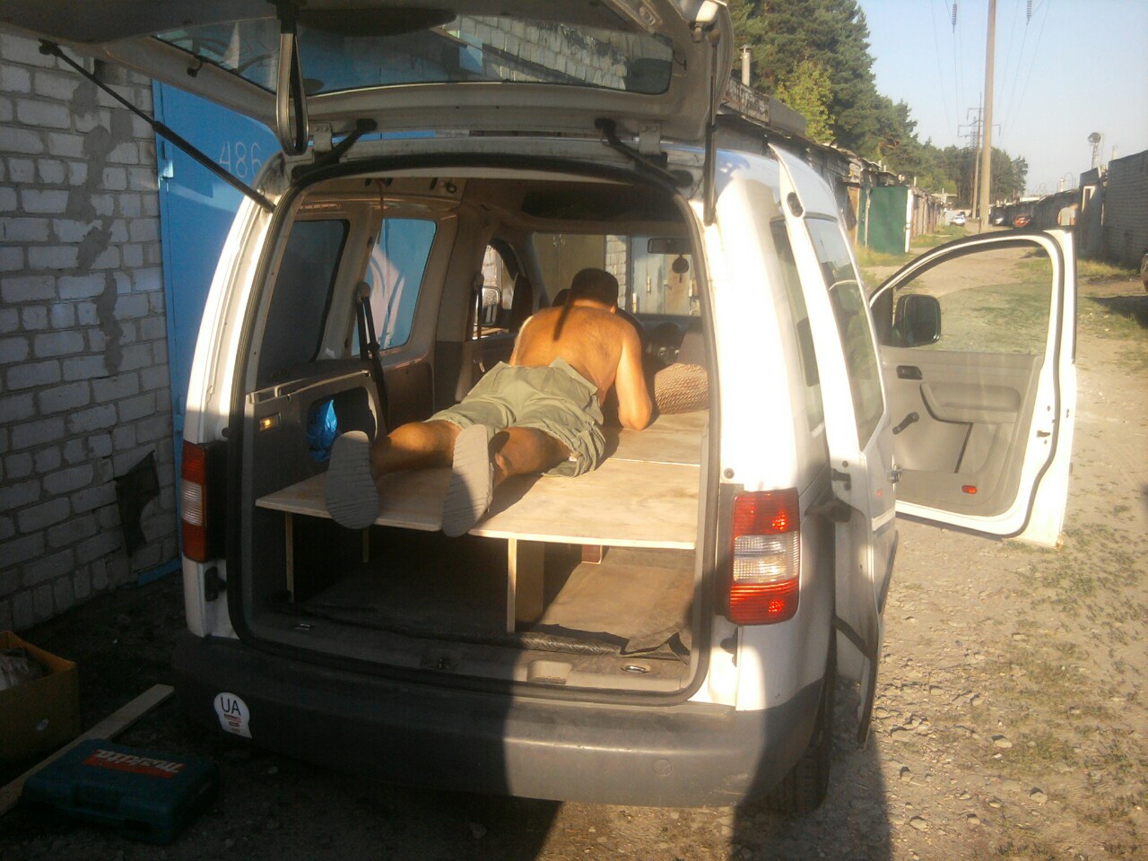

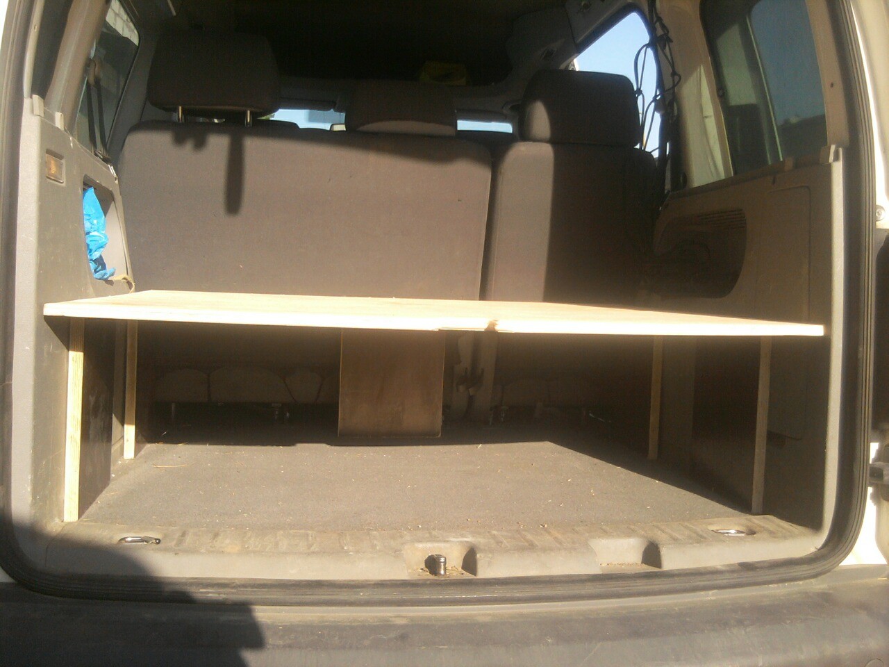

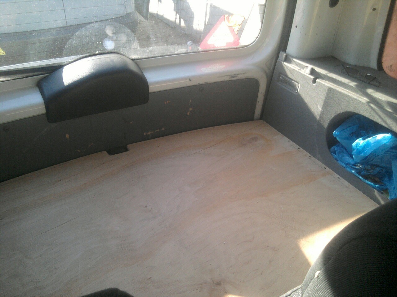

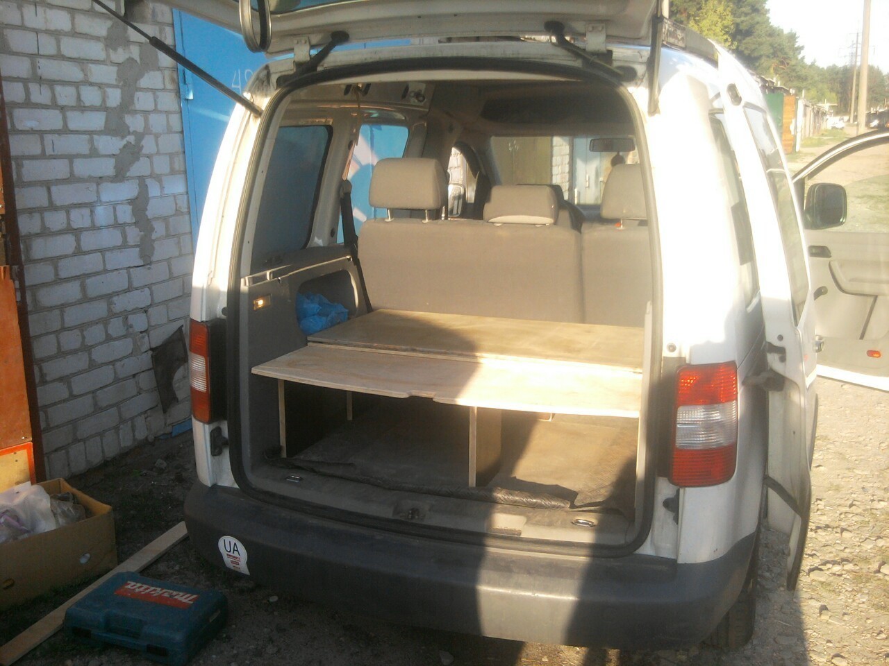

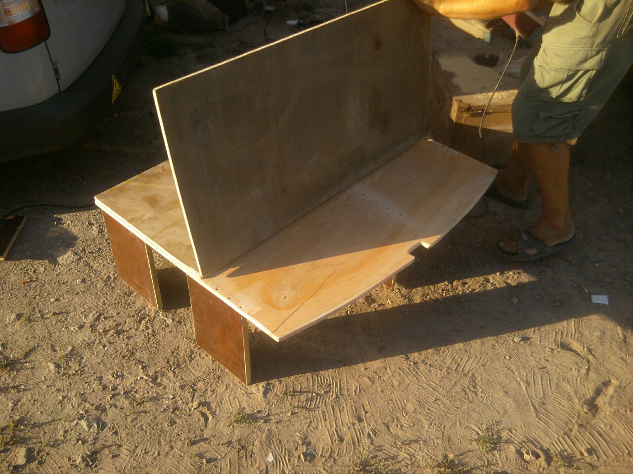

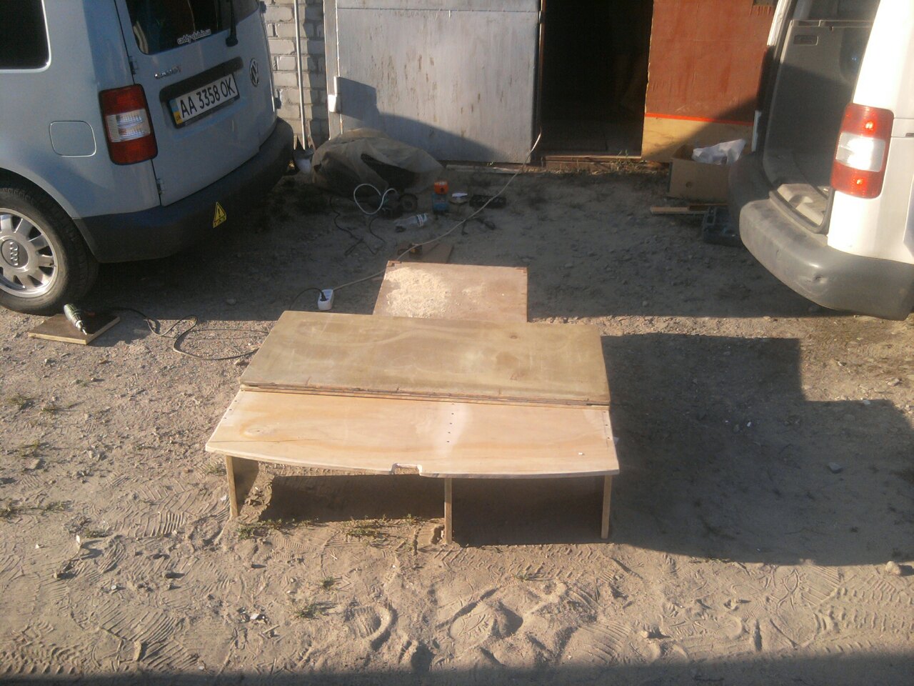

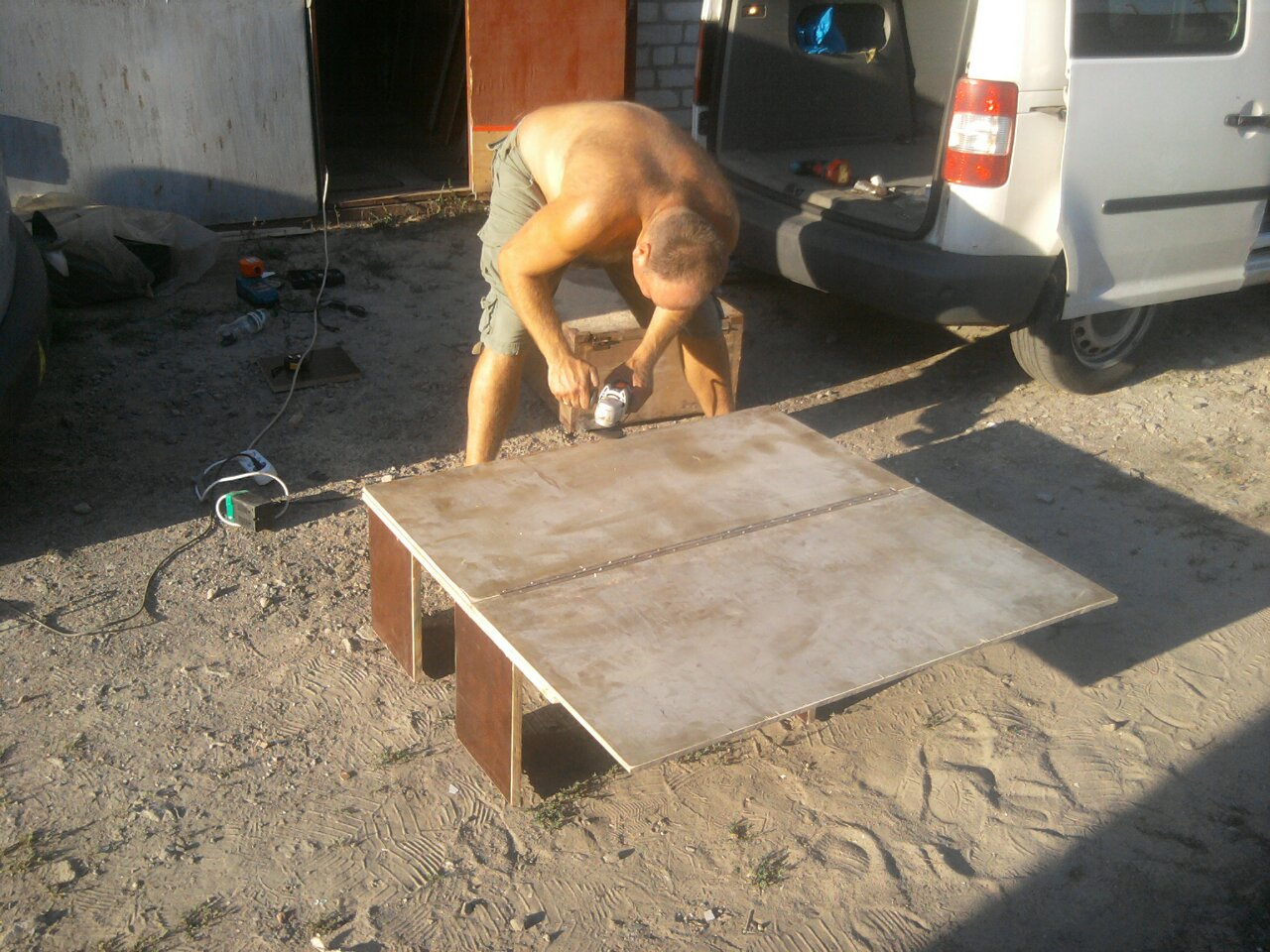

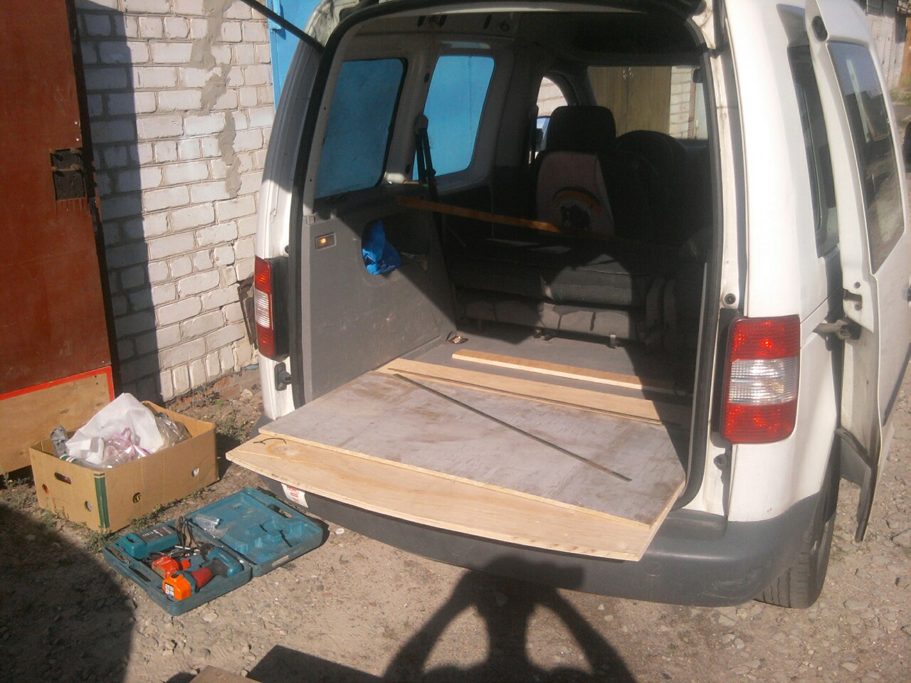

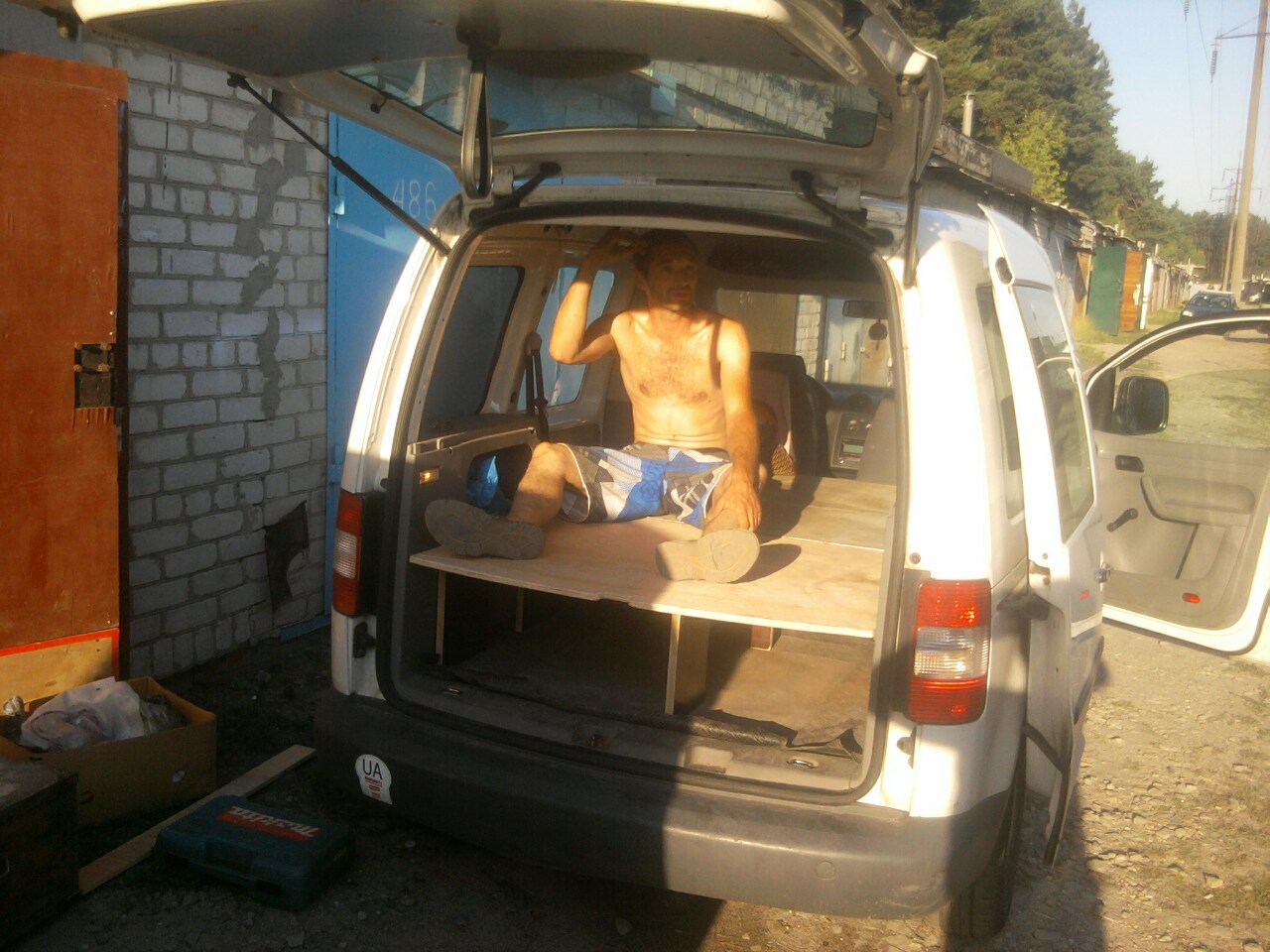

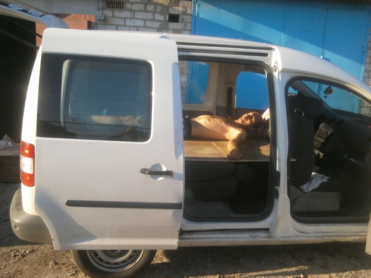

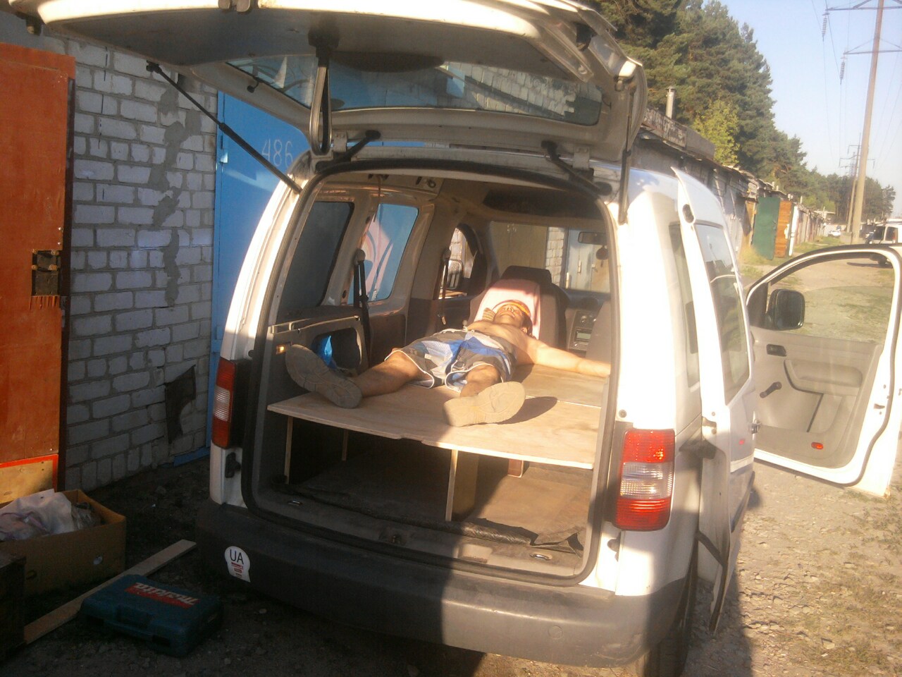

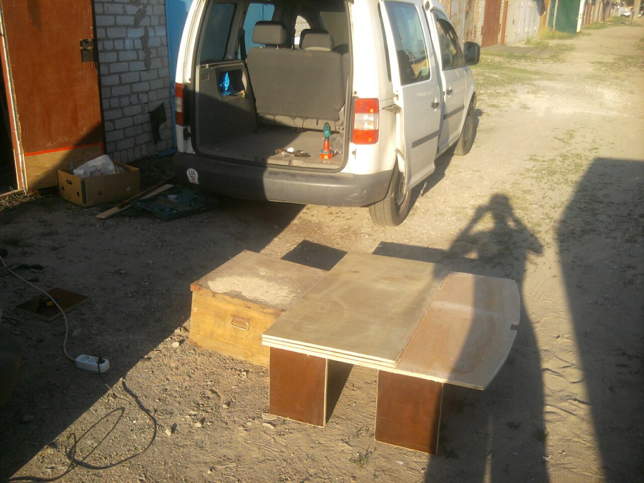

    Психанул и решил освоить 2 фанерных пола от грузовой версии. Стояли в гараже и мозолили глаза.За основу взял идею ящика QUQUQ.
    Переработал по своему. оказалось что 2-х полов по материалу оказалось мало. Докупил лист 9,5 мм влагостойкой коричневой фанеры. Раскроил. Купил форнитуру. Купил печку и балон для газа. Начинаю собирать. Пока всех интригую. Думаю что то да получится

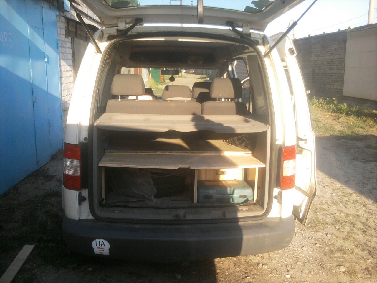

    Пока готов обьявить предварительный результат.
    2 комплекта направлююших ( одна усиленная) 350 грн
    мармит, или гастрономическая емкость 240 грн,
    лист фанеры влагостойкой 740 грн,+ раскрой =920 грн
    шурупы 60 грн.
    печь туристическая + балон + редуктор 700 грн

    а почему фанера такой дорогой? это какой толщина то?
  8. Grifon
    Grifon Перевірений
    321
    Белый-белый
    Это влагостойкая . толщина 9,5 мм Идея и исполнение максимально близкое к QUQUQ. наберите в ютубе.

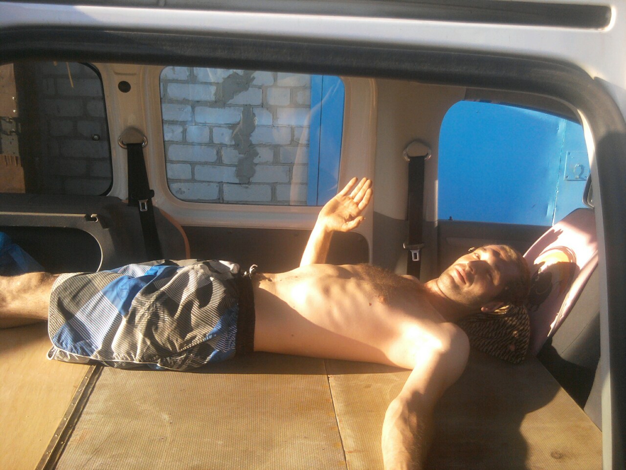

    Недавно сделал следующее:
    1.Изменил форму матрасов (из продольных в поперечные).
    - основа матрасов паралон 5 см.
    - поперечная форма удобней, т.к. больше вариантов для использования и перевозки.
    2. Обшил ХБ тканью. Подушки ткань "байка".
    - ткань была, обшив - 200грн.
    *Данный вариант, как пользователя пока устраивает вполне.
    **При возникновении замечаний/изменений к улучшению буду сообщать.
