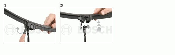

    Крепление щеток стеклоочистителя -"Крючок" или "Hook" или "J-hook"
    Это самое старое и универсальное крепление. Обычно его обозначают буквой "U". Размеры "крючка" могут различаться, самые распространенные - 9х3 и 9х4. Хотя бывают и другие: например у некоторых моделей Audi встречаются очень маленькие крючки, а у американской Subaru Tribeca B9 на водительской щетке крючок "грузового" класса 12*4. На Honda Civic 4D/5D первых годов выпуска крючок дополнен специальным профилем на поводке, элемент крепления дополнительно закрывается декоративным колпачком.
    Демонтаж дворников с креплением "крючок"

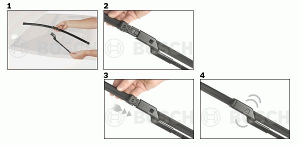

    Установка дворников

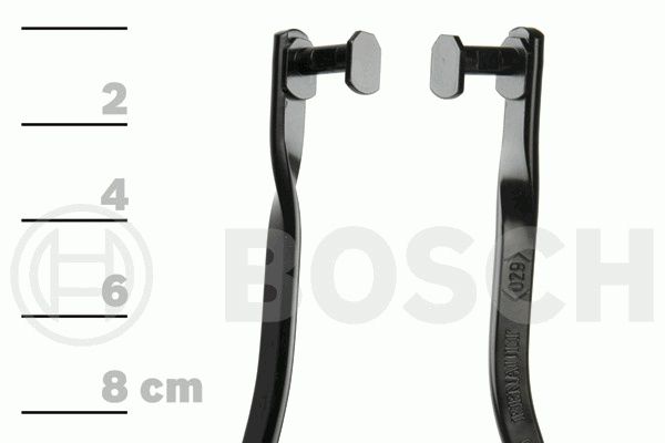

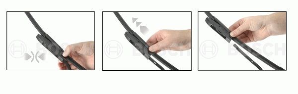

    Крепление "Боковой штырь" или "Side pin"
    Так же встречаются названия "Pin in Arm". Это крепление встречается на автомобилях с 2005 года выпуска: BMW 3, Volvo S40, VW Jetta и Passat, а так же на некоторых моделях Mercedes-Benz и Peugeot.
    Демонтаж щетки стеклоочистителя с креплением Side-pin

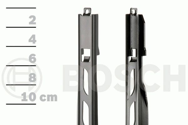

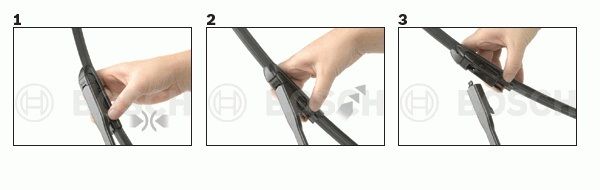

    Крепление "Push button"
    Данное крепление имеет очень большое распространение и используется в автомобилях Volvo, Renault, Ford, Citroen, VW.
    Демонтаж щетки стеклоочистителя с креплением "Push-button"

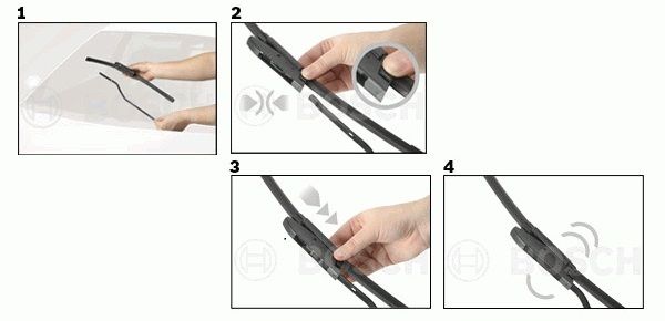

    Установка дворников с креплением "Push-button"

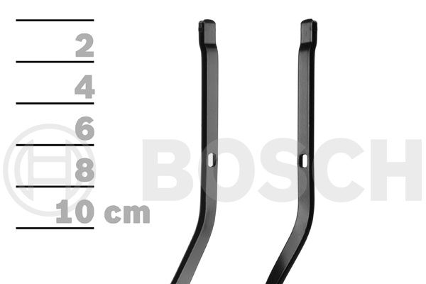

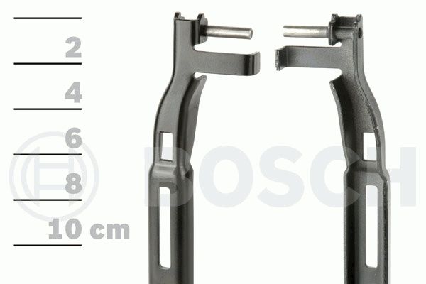

    Крепление "Pin lock"
    Крепление "Pin lock" используется в автомобилях Audi, Mercedes-Benz и Seat. [​IMG]

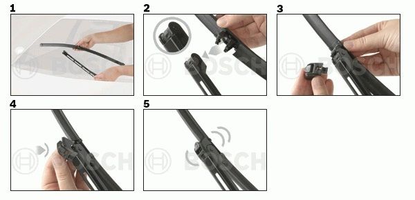

    Монтаж щеток стеклоочистителя с креплением Pin lock

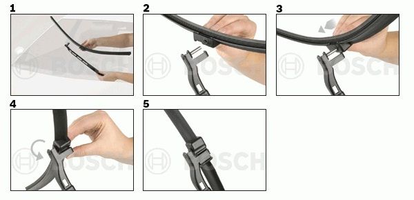

    Крепление "Штыковой замок" или "Bayonet arm"
    Крепление "штыковой замок" используется, в основном, в автомобилях Renault после 2004 года выпуска и Saab. Бывают модификации данного крепления с двумя отверстиями для крепления винтами, они используются для грузового транспорта.
    Демонтаж щетки с креплением Bayonet
    Установка бескаркасной щетки стеклоочистителя Bayonet
