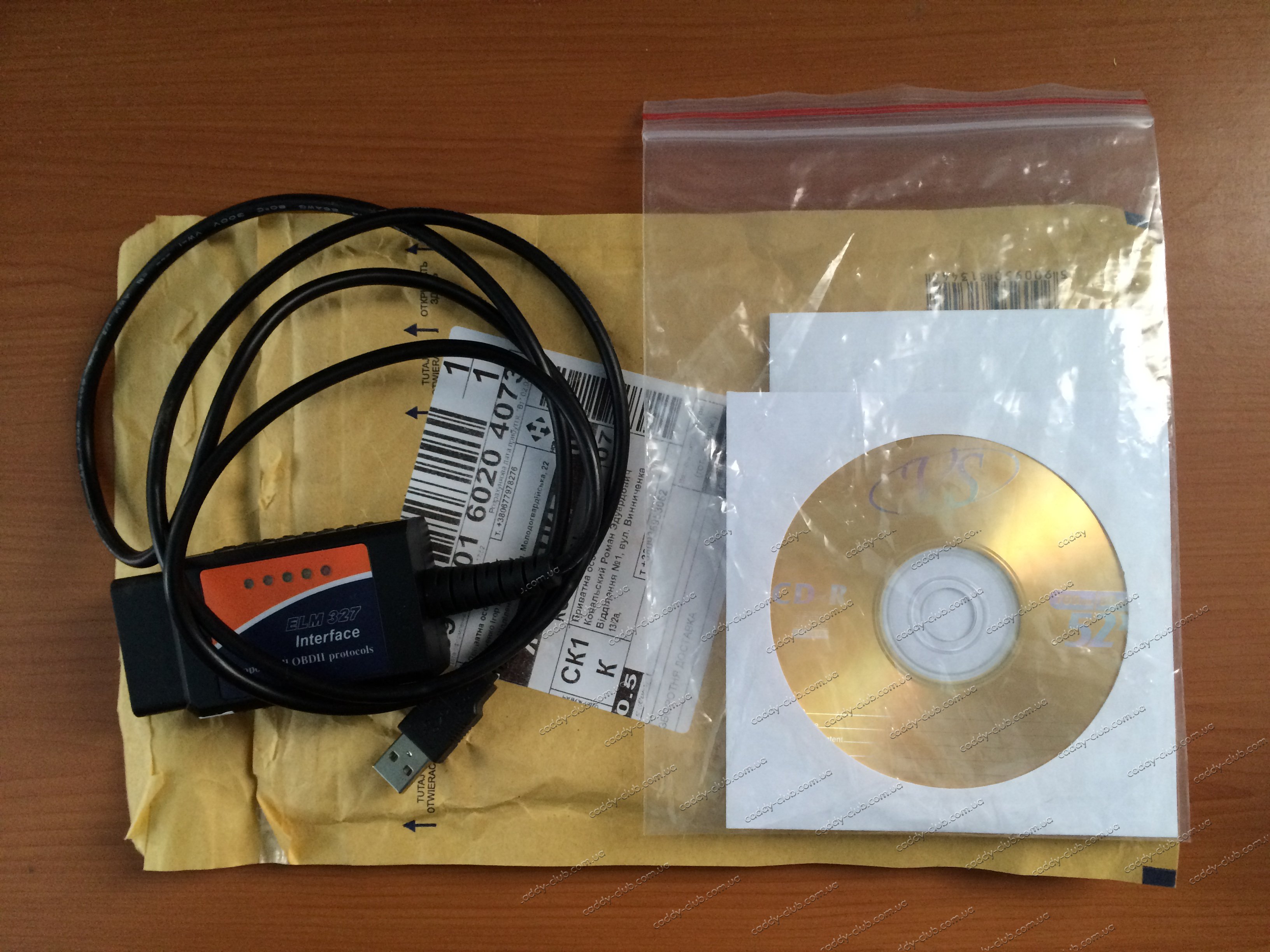

    @Noble, так же само. Елм валяется в ящике... Толку 0.

    300грн на icarpc.com.ua. В принципе можно купить и за 150 на ''Али-экспресс''. На счет ошибок я сказал что не все находит, он находит именно реальные ошибки а не ''фейк'' если так можно сказать. Потому что ''Васька'' более чувствителен к ошибкам и находит такие ошибки, которые уходят как только потеплеет или прогреется мотор. А Элм327 только реальные, во всяком случаи у меня так.

    Он даже и 150грн в нашем авто не стоит... Проверено не на одной машине... А Вася - это не только диагностика...

    Як надоїсть і буде непотрібен - маячте, для Форд разом з правильним софтом ELM 327 - все що треба )))

    Я собі на днях підключав цей адаптер: помилки не зчитав, хоча в цей час світилась лампочка масла (до речі вона в мене світить якщо знімаю клеми з акумулятора і потмі знов підключаю), росхід показало такий як по паспорту, температу двигуна показало нормально, дроссельну заслонку показало нормально, вольтаж не показало взагалі. Більше я нічого не дивився бо не було потреби, та й багато чого не підтримується блоком. Загалом залишився задоволеним відсотків на 60. Якби помилки зчитались, тоді на 100%.
    Підключав сьогодні до Т5 - взагалі не зєдналось з ЕБУ.

    Якщо точно сказати,,викинуті кошти на вітер,,

    Согласен на 1000% безделушка даже ошибку aibag не видит.

    У меня нет, хотел купить так как была после замены руля ошибка airbag. С продавцом подключили ганяли его 30минут но кроме оборотов двигателя так ничего и не увидели :)

    У меня соединилось без проблем с авто, ошибки показало, но не все.

    Я тестировал ''ScanMaster''. В ютюбе есть видео как пользоваться данной прогой. Возможно у кого то не получается из за того что вы пользуетесь другим софтом, или может быть плохой сам адаптер.

    Хорошо) Но в описании я пересмотрел список поддерживаемых авто, по моему он не поддерживает Кугу.

    Я считаю что ЕЛН-ка имеет смысл только в варианте Блутузном.
    Да, некоторые заумные вещи может не брать - но!
    Если Вы не прочитали машину с OBDII то просто не разобрались с настройкой программы...
    А так - прикольно - прямо на ходу со смартфона ошибки тереть: у людей глаза на лоб лезут.....

    Сканував своє авто ELM327 даним Валентином(Diesel Euro4) в користування, постирав багато помилок, прибор добрий, використовував з програмою на телефоні VAGEraseDTCALL
