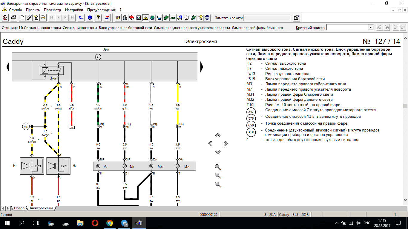

    Если я правильно понял из выше сказанного при замене на "волговский" или просто улитки не воздушные переделывать ни чего не надо кроме разъема на самом сигнале?

  6. Костя
    #46
    Юра, а який сенс ??? У каддіку релє встановлюється з заводу...
    Чилик та Archik-BBSkin подобається це.
  7. Чилик
    #47
    Костя, Ты уверен что стоит,а то Хомич за сомневался и если поставил,хуже не будет.
  8. homich
    #48
    Реле стоит только на машинах с двумя сигналами (высокого и низкого тона) на грузах - стоит перемычка..

  14. Vipop
    6,327
    #54
    Васильович, Юра :)
    Мабуть. Бо знаходиться це реле в салоні, над блоком запобіжників. Навіть у вантажних Кадді.
    Номерок на ньому по-моєму 449.
    Його клацання добре чути, коли не заважає сигнал. У мене якраз дудка згоріла.

  20. _NVV_
    _NVV_ Учасник
    100
    #60

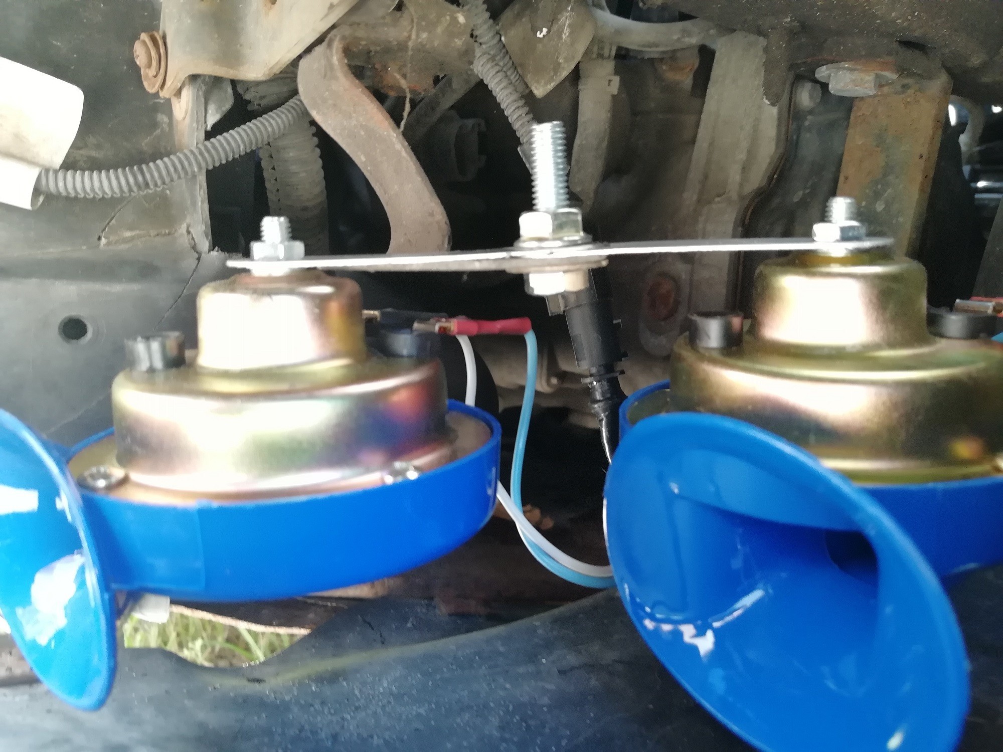

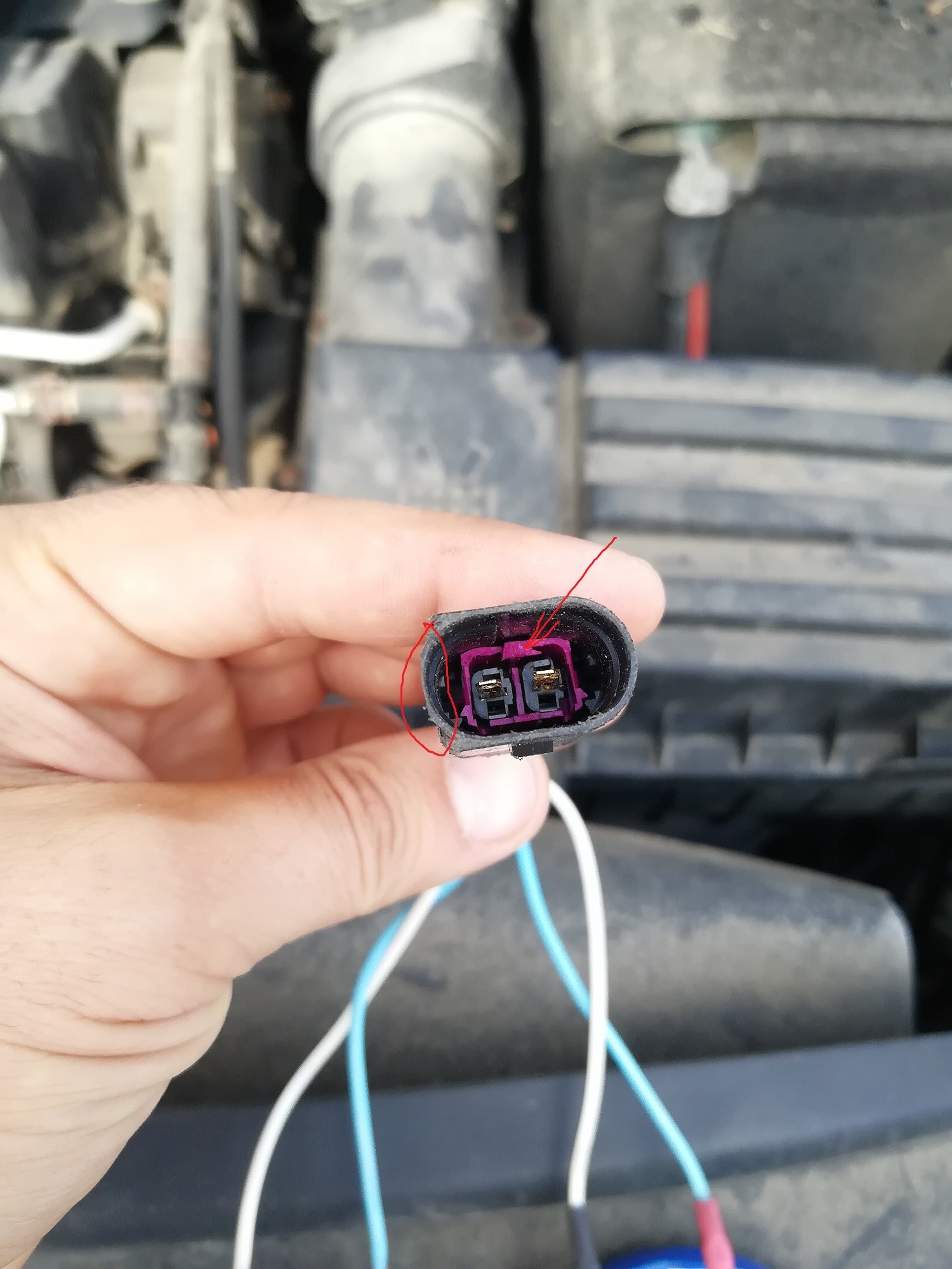

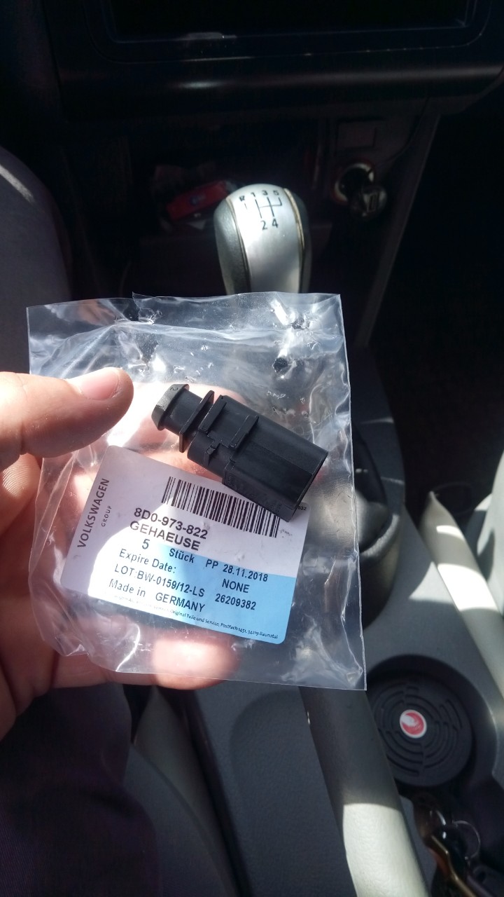

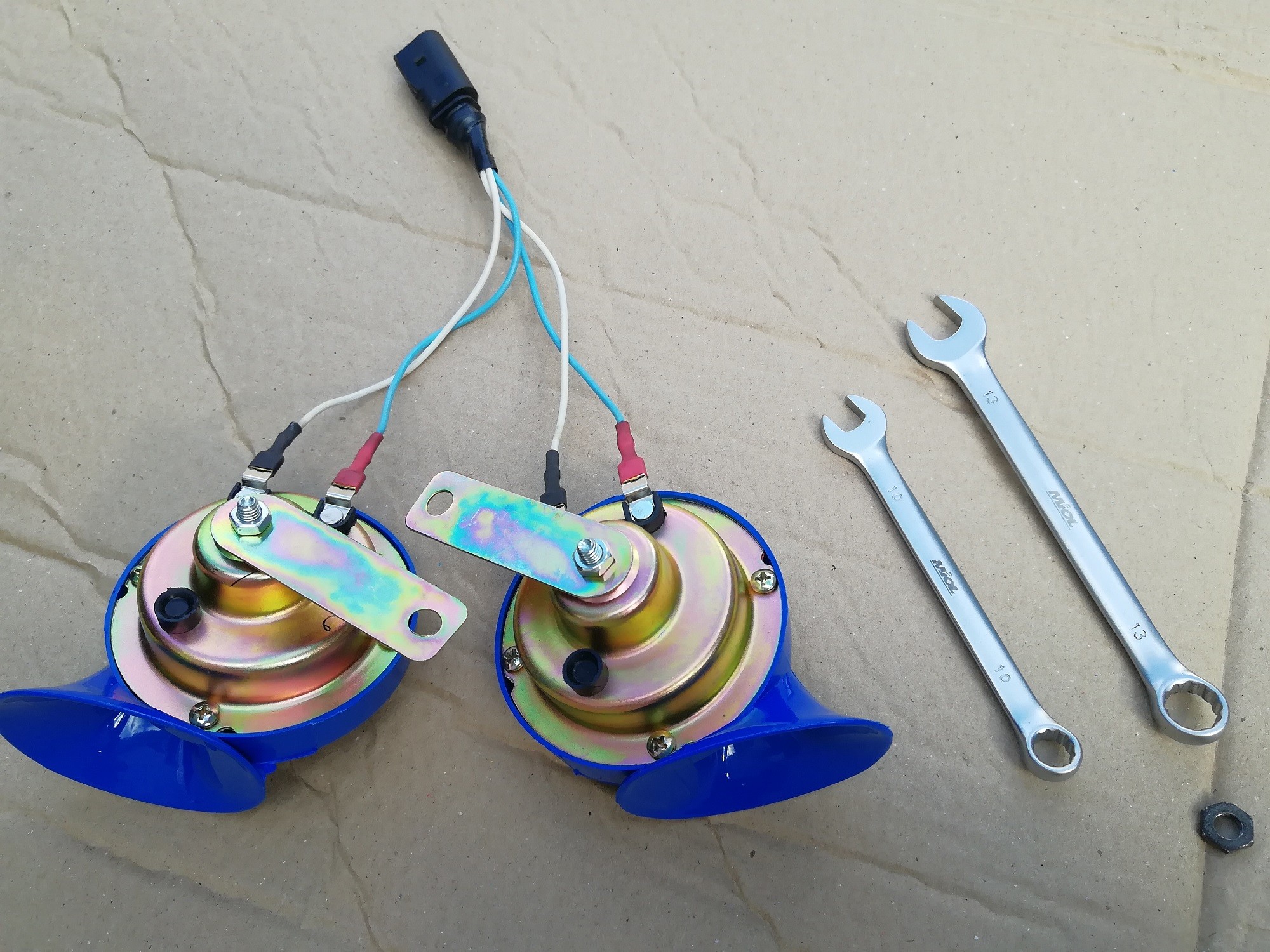

    Нужно делать переходник или обрезать фишку ваговскую. Я сделал переходник, купил фишку 8D0-973-822, спасибо Олегу Lvivgaz, и 20 минут времени и переходник готов. Реле не ставил, сигналит намного лучше родного.
    А вот еще, чтоб фишка вошла нужно ее немного наждаком доработать, спилить в плоской части самой фишки и выломать чуток розового пластика.
