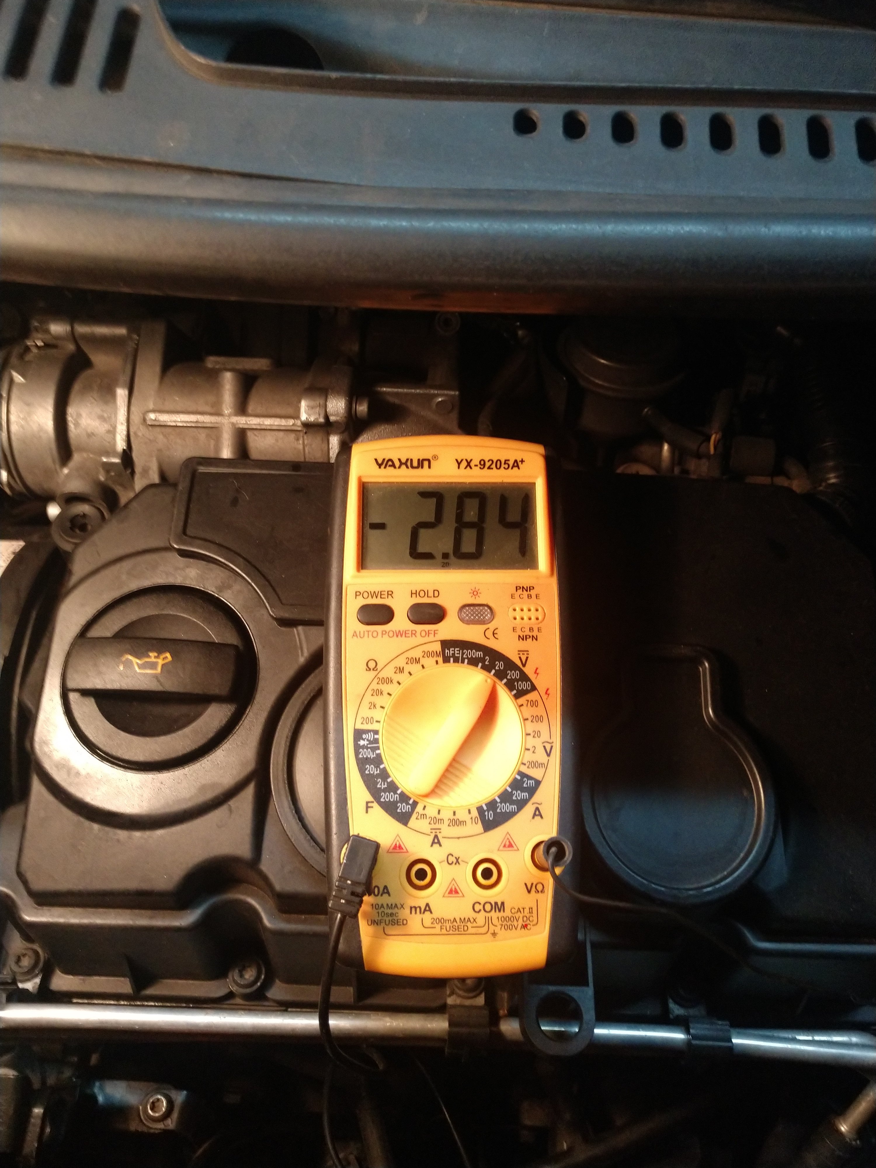

    Всем привет! Форумчане подскажите может кто сталкивался на свечи накала приходит только 2 вольта, может ли быть что виновато реле и где его искать, блок предохранителей имеет такой вид Screenshot_20191219-230540.png
  9. Megatrans
    4,668
    Это нормально. Свечи 5вольт, соответственно подтяжка 2 вольта.

  15. Andreyjb
    Andreyjb Новенький
    23
    Проверил, выявил что на свечу первого цилиндра не приходит питание на остальные приходит 2.8V

  17. Megatrans
    4,668
    Ну? Я был прав. 2+ вольта это подтяжка от мозгов, для проверки целостности свечей накала. При подаче команды на включение свечей - напряжение увеличивается
