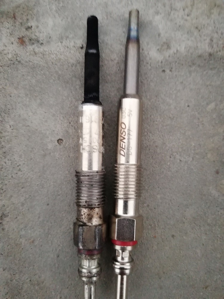

    У меня сейчас тоже одна свеча накала не рабочая и не работает она уже с пол года. Узнал об этом с помощью Васи и потом тестером проверил, диагноз подтвердился. по заводке летом и осенью вообще проблем не было. А сейчас уже когда небольшой минус то туговато начинает заводится. Купил свечу накала хотел поменять сам, но не смог открутить ее. Боюсь сломать...

    Откручиваются относительно не сложно, у меня все 4 открутились моментально. Перед откручиванием хорошо прогрейте мотор.

    Нагрел до 90 градусов по приборке и потихоньку начал крутить. Очень туго шла. Но все ок, поменял... Резьбу новой свечи смазал медной смазкой.

    Свечю накала поменял, а ошибка так и не исчезла. ошибки удалял несколько раз уже после замены. Что может Быть?
    1 неисправность:
    005659 - Свеча накаливания цил. 2-Q11
    P161B - 000 - обрыв цепи - Непостоянно
    Стоп-кадр:
    Биты состояния: 00100000
    Приоритетность: 3
    Счётчик возникновения ошибки: 8
    Индекс забывания: 255
    Пробег: 201477 km
    Отсчет времени: 0
    Дата: 2000.00.00
    Время: 20:55:50
    Стоп-кадр:
    Об/мин: 819 /min
    Скорость: 0.0 km/h
    Нагрузка: 0.0 %
    Напряжение: 14.14 V
    Бин.биты: 00101000
    Температура: 16.2°C
    Бин.биты: 10110000
    Перше повідомлення: 30 лис 2019
    Нове повідомлення: 30 лис 2019
    Хотя пробег сейчас 201998 км.

    Проводка на 2ю свечу перебита

    Женя, а проверить проводку можно тестером или другим каким то способом?
    чтоб наверняка уже убедится что планка эта под замену.
  11. Megatrans
    4,665
    Напряжение измерить в каждой
