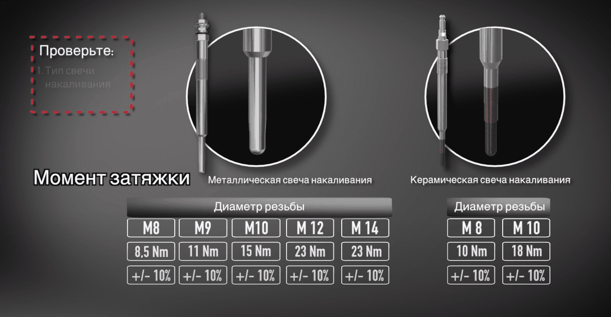

    Или вообще не смазывать?

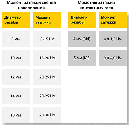

    В любом случае буду делать сам . Руки не из ж..пы ,да и все есть для этого. Просто свечи накала буду первый раз менять , до этого только бензиновые тачки были:)
