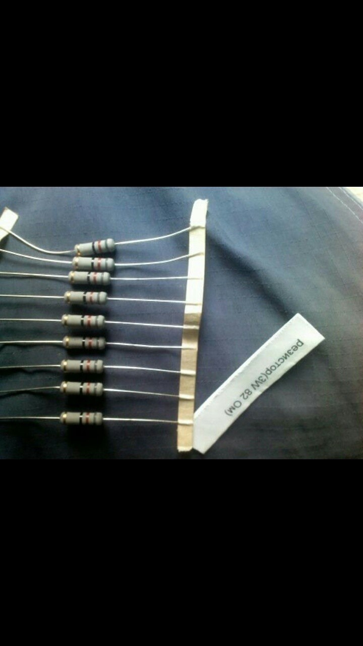

    Здравствуйте ,тоже ставил диодн лампы в салон ,и тоже есть остаточное свечение.
    Скажите резистор 3W 82Ом нужно последовательно на плюс ставить ?
