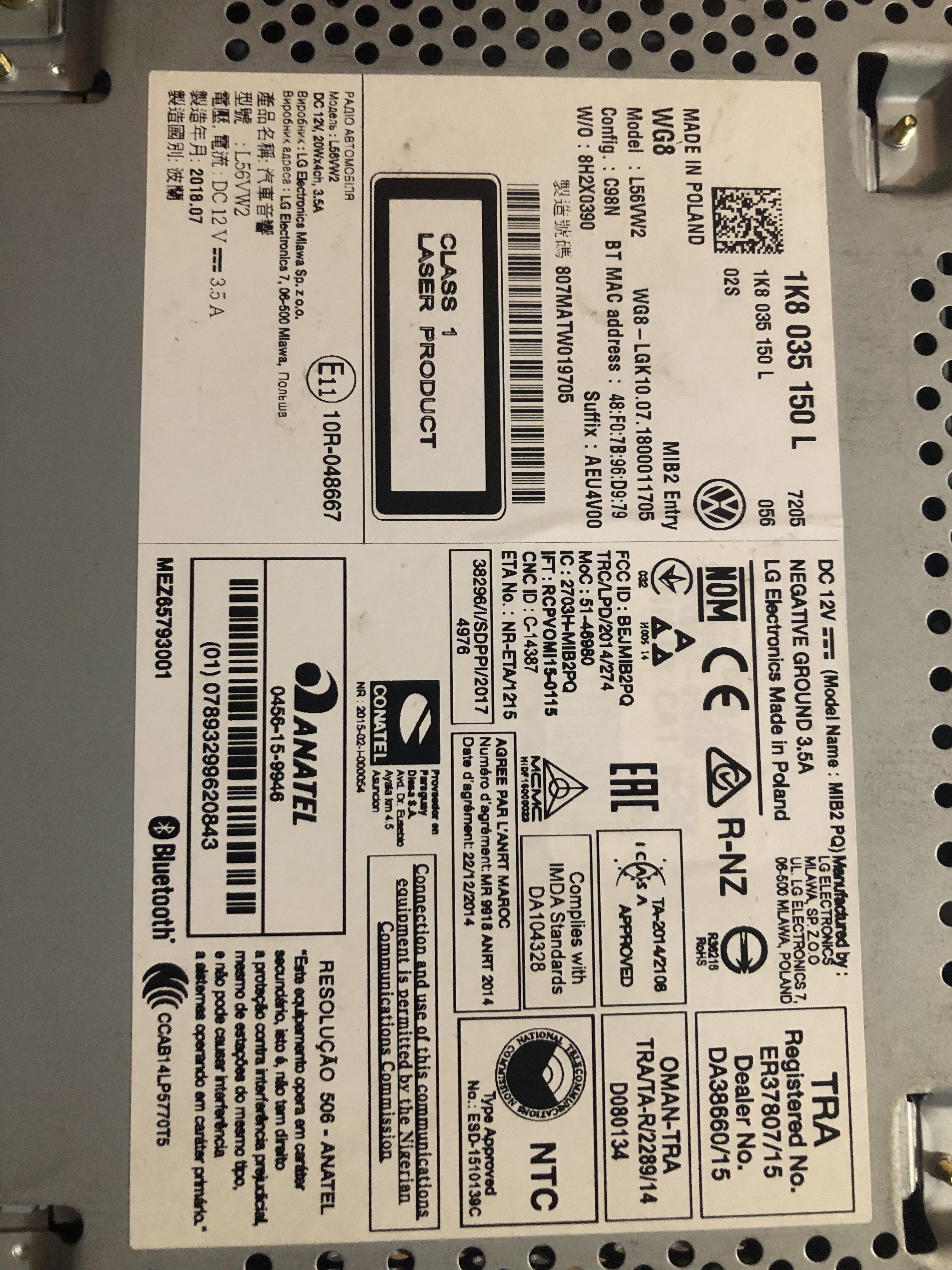

    Добрий вечір. Може хтось стикався. Вирішив помінять магнітолу кадік 1.9 bls 2008, магнітола rcd 330 підключив 2 дні поробила, а далі вибило защиту компонентів даних і ніхто не знає як її підключіть.
  2. Xabr
    2023
    Nightshade Blue
    Якщо у вас китайська 330-а, то там захисту компонентів нема. Скоріш за все, ви купили офіційну європейську або американську магнітоли (дайте фото її наліпки). Якщо так, то вам допоможе тільки звертання до умільців, які за 3...4 кгрн знімуть цей захист. Але на мою думку, це варто роботи, якщо магнітола рівня Composition / Discover Media

    Dizi, то магнітола 16го року, на старі машини встановлювати без бубна неможливо

    Dizi, сумно, але так і є. Це європейська магнітола для нового покоління машин (так звана MQB платформа. Гугліть що воно таке самі).
    Підозрюю, що ціна балалайки була шаровою, але розкодування таким не буде. Найдешевше, що я особисто користався - 3000 грн. Стандартна ціна - 4000
    С машины с 2015года и она ушла в защиту компонентов. Теперь только разлочка ну она дорогая:( как написал вам Xabr

    Dizi, В двох словах - захист компонентів, це відносно нова фішка від ФВ для запобігання крадіжок. Раніше це був пін-код з 4 цифр. Тепер - це серйозний криптозахист на рівні проца магнітоли. Магнітола на заводі жорстко прописується під ВІН код авто, на якому вона працює. Якщо під час якогось з виключень вона не отримує інфу від різних блоків (приборка в першу чергу), яка підтверджує, що магнітола в "рідній" машині, в неї вмикається таймер, після чого вона падає в стан захисту компонентів
