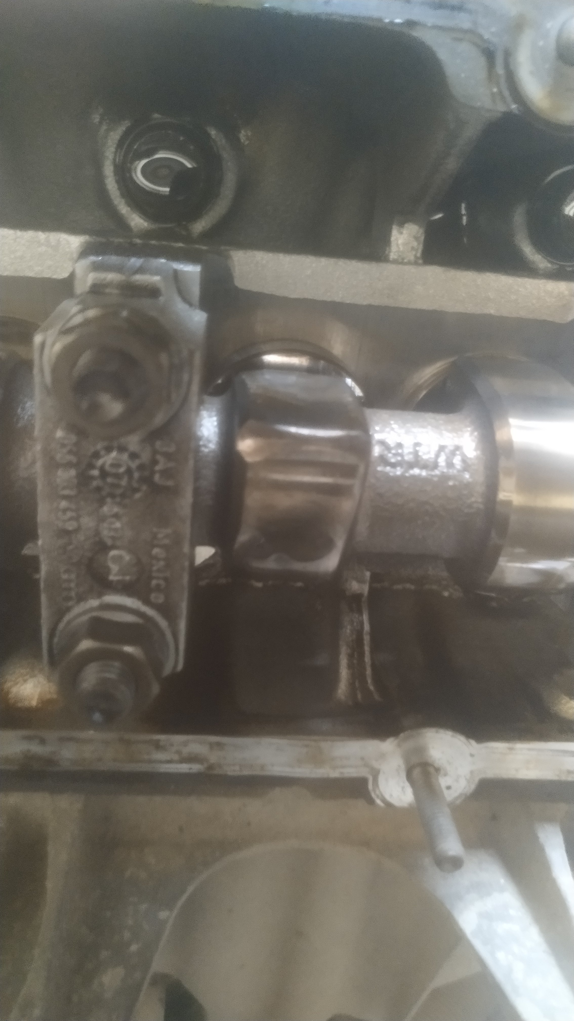

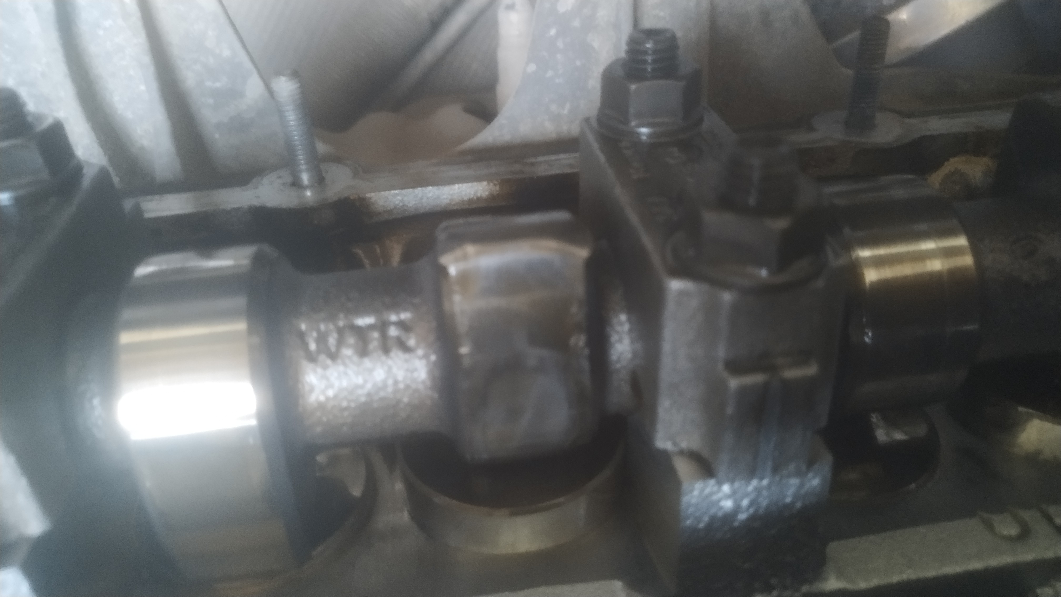

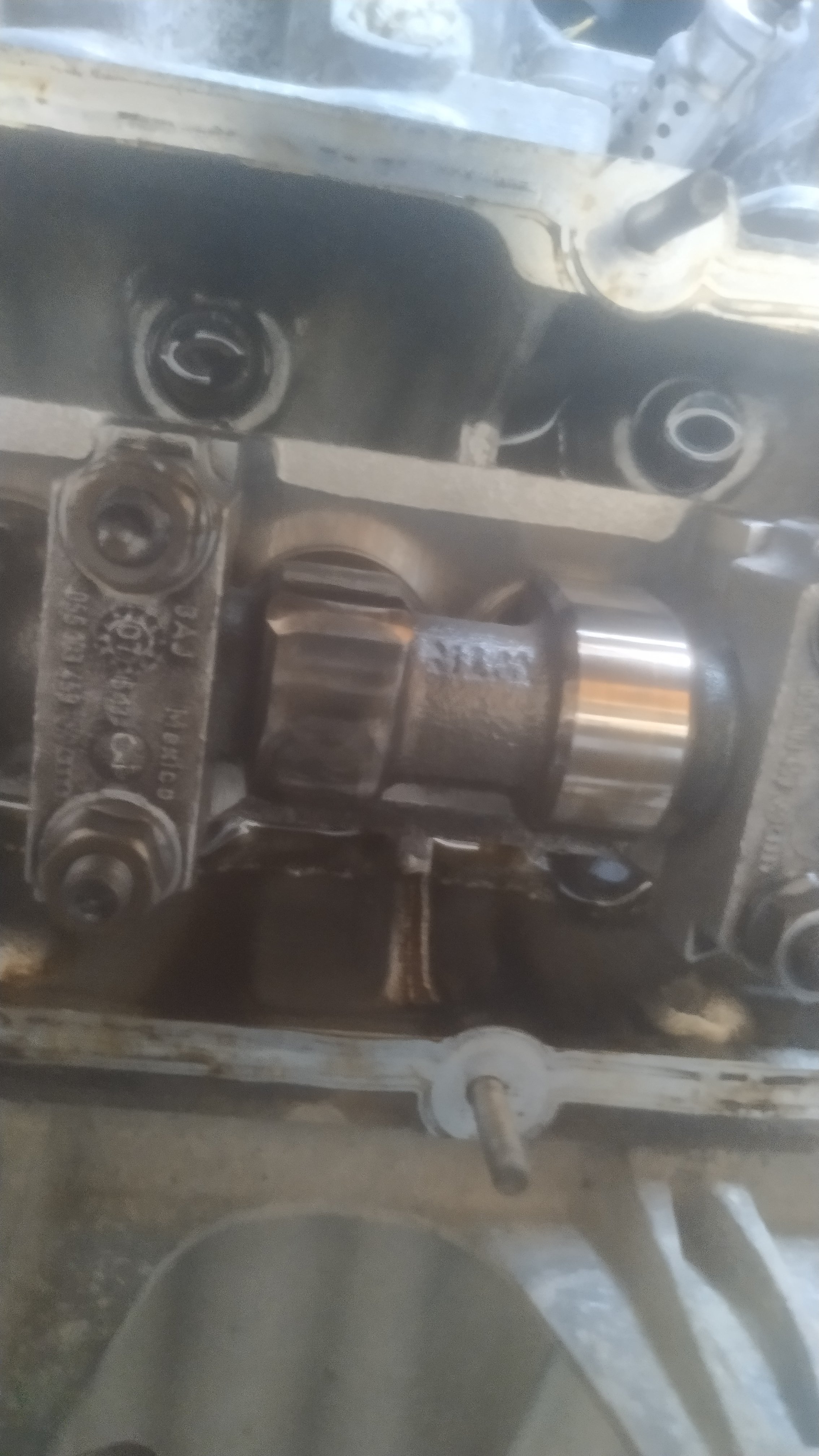

    IMG_20210806_115355.jpg IMG_20210806_115438.jpg IMG_20210806_115429.jpg IMG_20210806_115410.jpg
    Ось така пригода сталась, масло лив кастрол 5/40, заміна 8-10км, началось з перетертої проводки н акоробці, що пускав редуктор в рампу, як в німечені ставили зчеплення поставили валео залишили стару вилку, підшипник залинив з'їв нову корзину, а закінчив побачиним розпредвалом. Опускаються руки 2 місяці на ремонті, машина годує але що б так усе і відразу я хз.
    Підскажить які аналоги по розпредвалу є, чи скидати відразу ГБЦ і дивитись на втулки і т.д.
    Літом після 2х днів простою дим при заводці був, сальники клапанів то точно ушли.
    Перше повідомлення: 8 авг 2021
    Нове повідомлення: 8 авг 2021
    А да 3 тисячі назад як робив проводку, міряли компресію 21.5,22,21.5,21

    Надо внимательно всё осмотреть, такое ощущение что что-то мешало смазываться этому кулачку, Я же так понимаю только один пострадал? маслоотражатель( пластиковая крышка которая одевается сверху) целая?
    Если пробег авто более 250т.км, то можно снимать голову на замену втулок клапанов, маслосъёмных колпачков и правку или замену сёдел.

    Да где-то около 350-400, но визуально через каналы нагара на клапанах нет, у меня два с половиной года катнул где то 80тыс.
    Да пластмаса целая, еще на выпуску 1го слегка начинало, на нажатья все прожымаются гидрики, у отца на кадике замок отрыгнул, завтра буду смотреть к кадику. Понял что ГБЦ лучше на ревизию скинуть, а там хз может и потянусь за остальным) Скину отпишусь, пока в поисках распредвала, его всеравно нужно, только так и не понял низ от AQY бросали, а распредвалы там одинаковые или нет?

    Одинаковые
