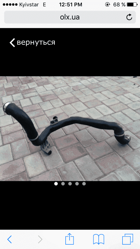

    Почему решили, что именно этот патрубок у Вас с дыркой?
    По уму нужно каким-то образом "дунуть" в наддув и послушать где может быть дырка...
  3. hikaion
    hikaion Новенький
    19
    Закарпатська

  4. СВ 1693 ВВ
