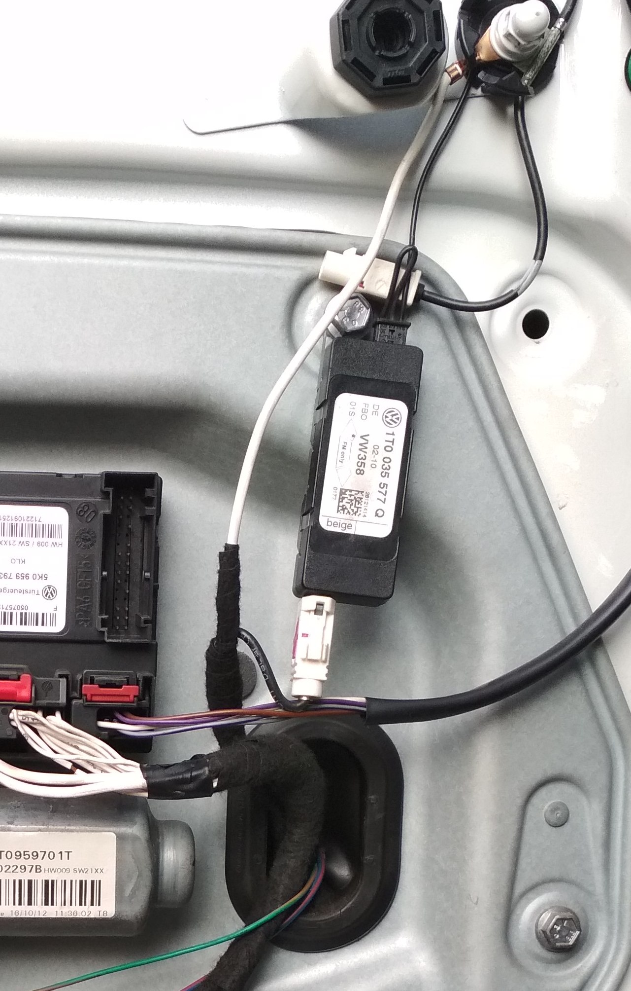

    так антена в карті чи в дзеркалі? І скільки цих підсилювачів взагалі? Десь чув що два (але обидва в дзеркалах)
  2. jorjik
    2.036
    #62
    Антенна в зеркале. Это кусок медной фольги под лаком, на который приклеен родной усилитель.
    Неродной турановский модуль после апгрейда стоит под картой.
    Это зависело от комплектаций магнитолы, если не ошибаюсь. В простых кадди 2011-2015 модуль один. В водительском зеркале.
  3. yslow
    yslow Учасник
    287
    сірий металік
    #63
    Чи вірно я розумію що для більш дешевого ремонту можна ставити туранівський підсилювач і ставити його в карту?
  4. achtung
    2.185
    #64
    @yslow, да не обов"язково туранівський, можна будь-який. Головне, щоб він стояв не надворі.
    jorjik и yslow нравится это.
  5. jorjik
    2.036
    #65
    Да. Верно. Тема именно об этом.
    Я по коду купил на разборке и вставил. Работает отлично уже около года. Зима, соль, мойки из пистолета по зеркалам - пока нет проблем.
