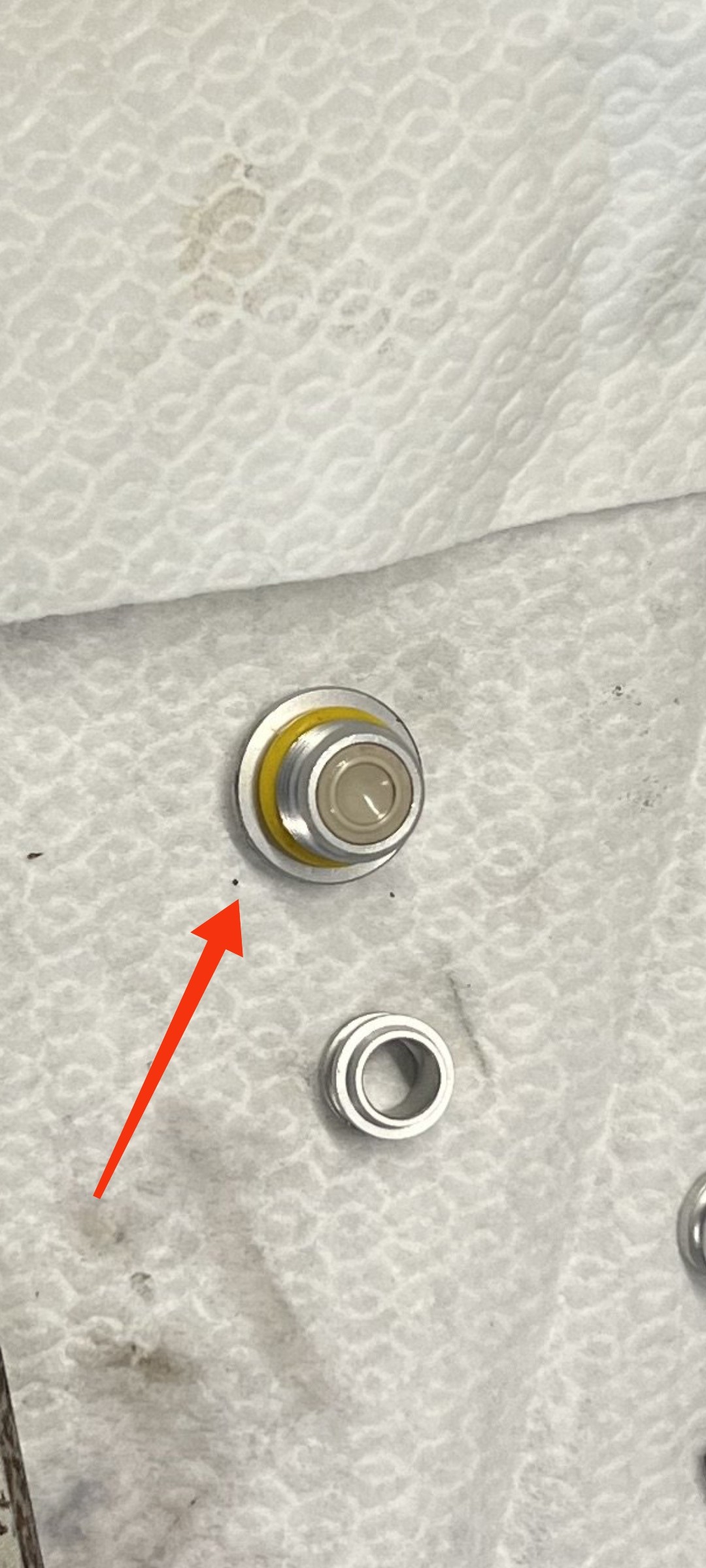

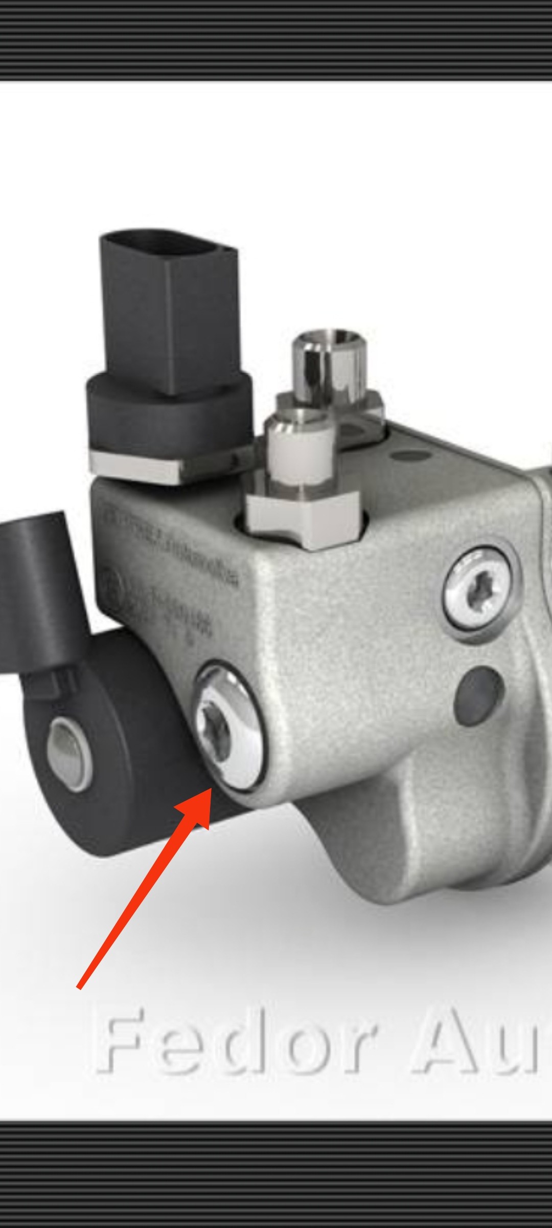

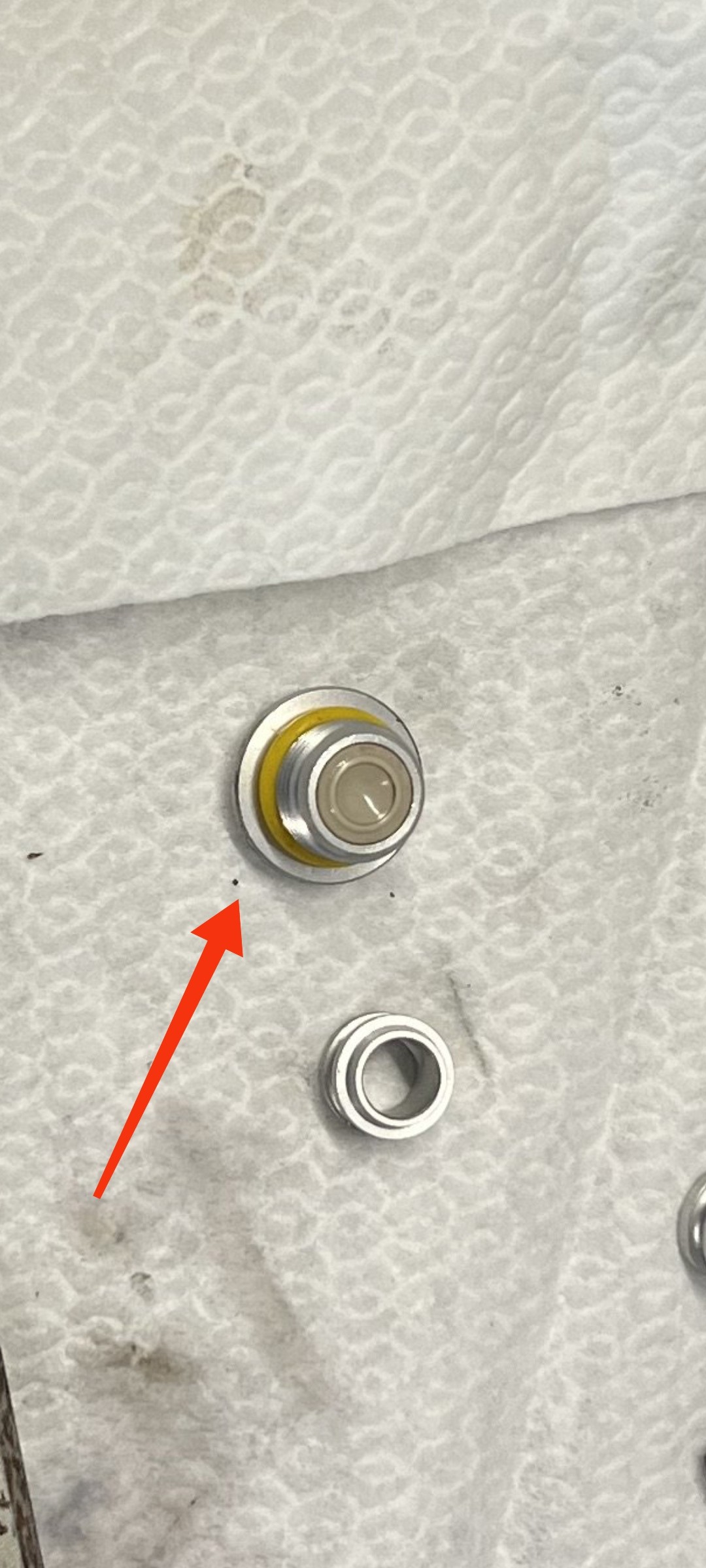

    Доброго дня всім.
    підкажіть чи реально десь знайти ось цю заглушку(сідло)?
    можливо хтось має розміри, чи може заміряти?
    буду дуже вдячний

    Я б вам порадив звонити по розборках кадди. Є телефон розборки у Житомирі.
