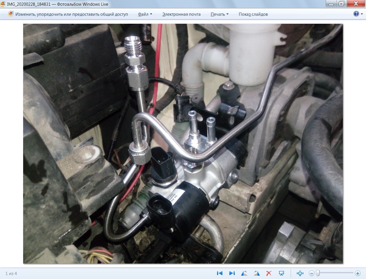

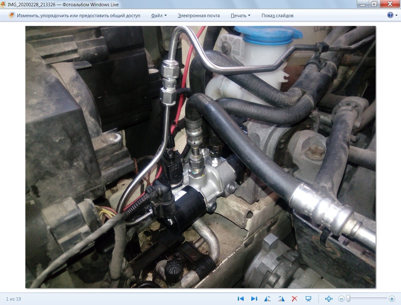

    Попался мне такой редуктор ,с гольфа ,вот себе поставил ..пришлось мудрить с установкой ,....но норм.. Все работает ..
    Sasha dnepr подобається це.
  11. Sasha dnepr
    Sasha dnepr Досвідчений
    517
    Ecofuel
    Это редуктор с гольф 1.4 TGI
    Давление в 242 группе(там окошко требуемого и по факту давления) смотрели в ходу, отрабатывает?
    И свой редуктор так и не починили? Там надо было притереть клапан плунжера 1 ступени (пластиковый упор) и глянуть клапан-шарик в катушке.
