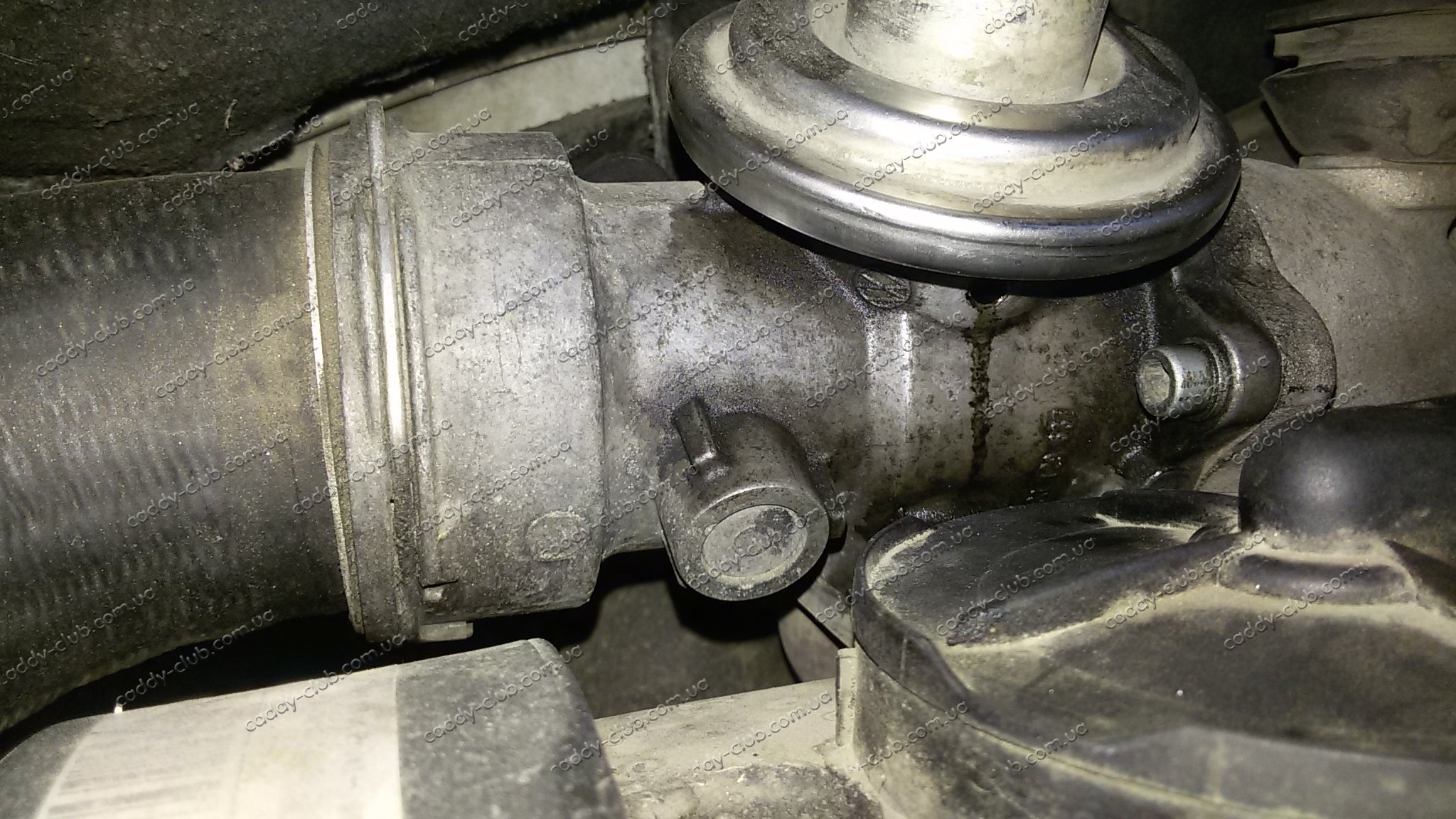

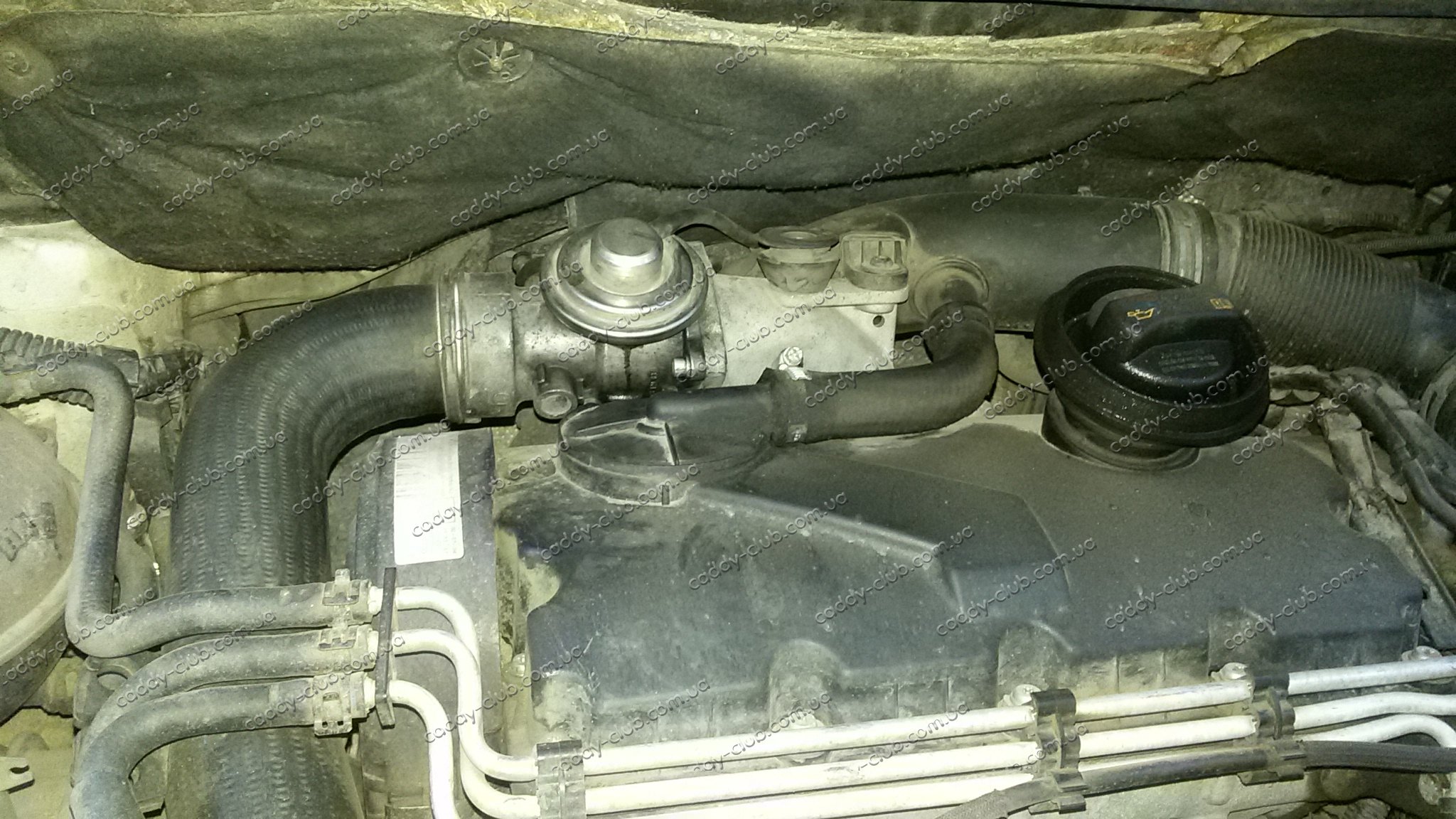

  6. oleg69
    oleg69 Перевірений
    469
    Дунаевцы
    Жалко що мені не правельно відключили єгр я поставив би такий клапан а так прийдеться комусь відпродати
  7. Petrushka
    Petrushka Учасник
    250
    Бомбезний
    Яке продовження-закінчення історії? Що сказали гуру трактороремонтування?
    Питаю тому що сам їзджу з соплями масла з ЄГР - мотор БДЖБ, машина їде супер, витрата норм, вигляд замасляного єгр не подобається...
