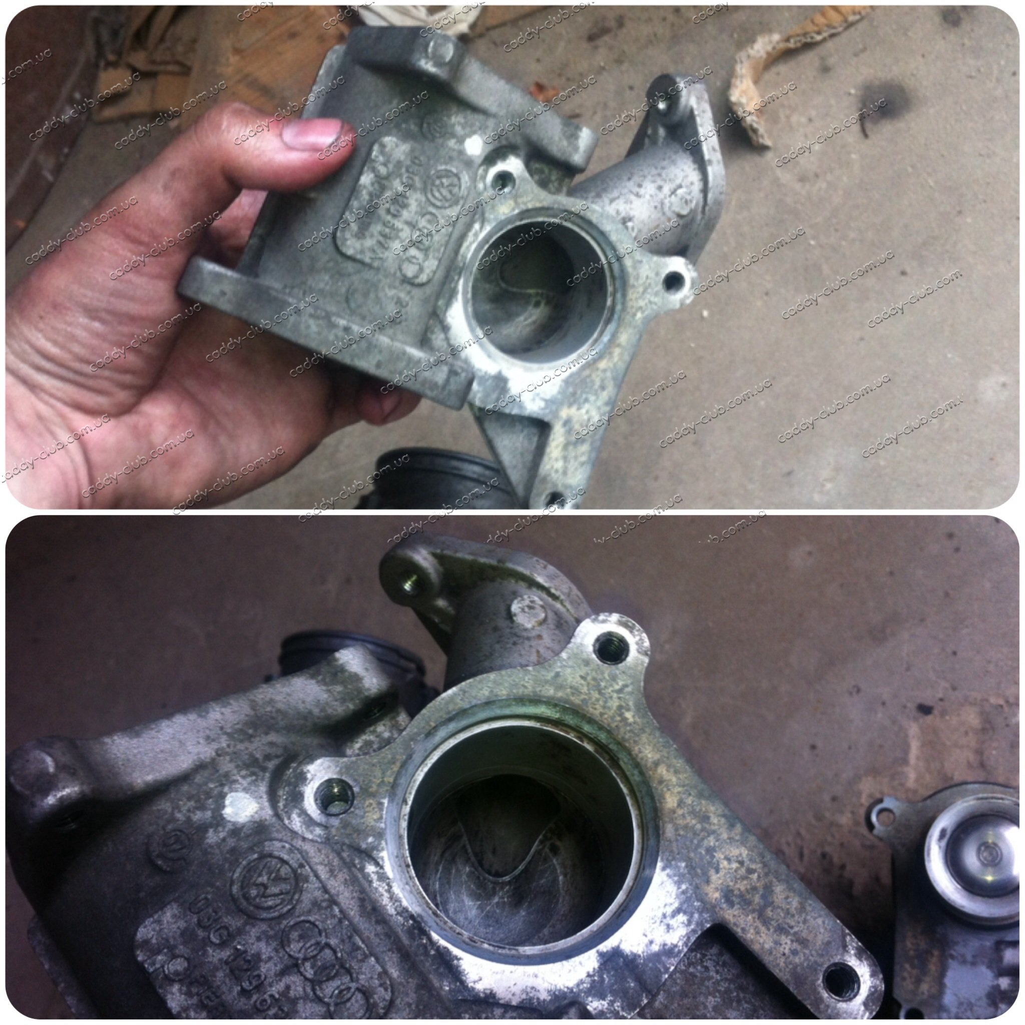

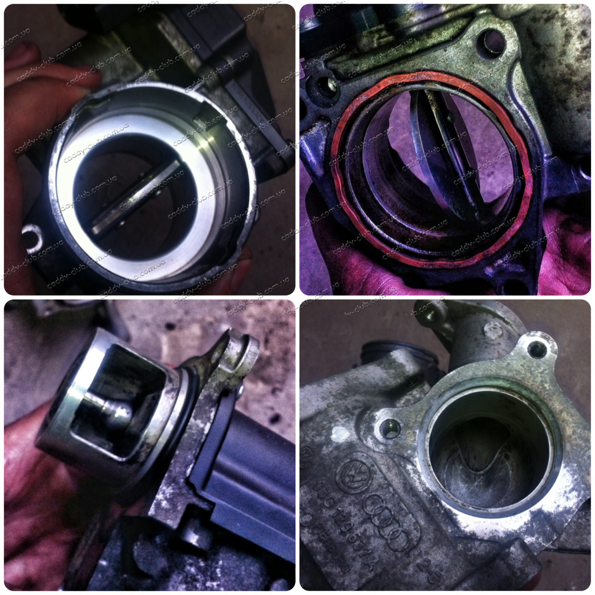

    Уважно і детально перечитав цю тему, вирішив самостійно зробити профілактику клапана EGR і не тільки!
    Оскільки в мене сажевий фізично видалений, клапан EGR в комп'ютері відключений, фізично заглушений. Мав проблеми з підтіканням масла в районі турбіни, думав на неї, але після процедури переконався що не в ній справа!
    На все потратив близько 5 годин, результат: збільшилась тяга, ривок., зменшився витрата, а ще коли холодний двигун з вихлопної пропала хмара синього диму!

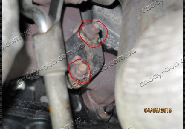

    всем привет сегодня увидел такое 20160507_200116.jpg 20160507_200121.jpg я чистил ЕГР осенью ,тяга не пропала. подскажите кто то с моего региона глушит это и перепрошивает спасибо
    Перше повідомлення: 7 май 2016
    Нове повідомлення: 8 май 2016
    я в этой теме видел только по двигателю BLS, А У меня BGB. нужно ли перенастраивать борт.комп? и может тема есть на форуме укажите пожалуйста.

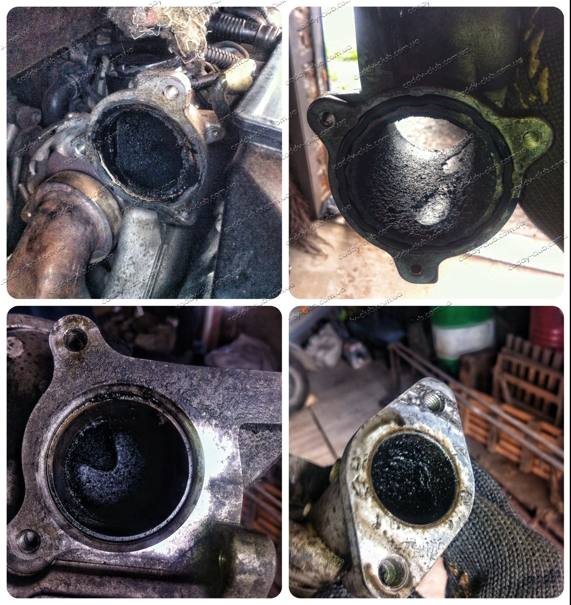

    Масло не влияет на сажеобразование, если не потребляемая литрами. Причина такого гуталина- Egr.
