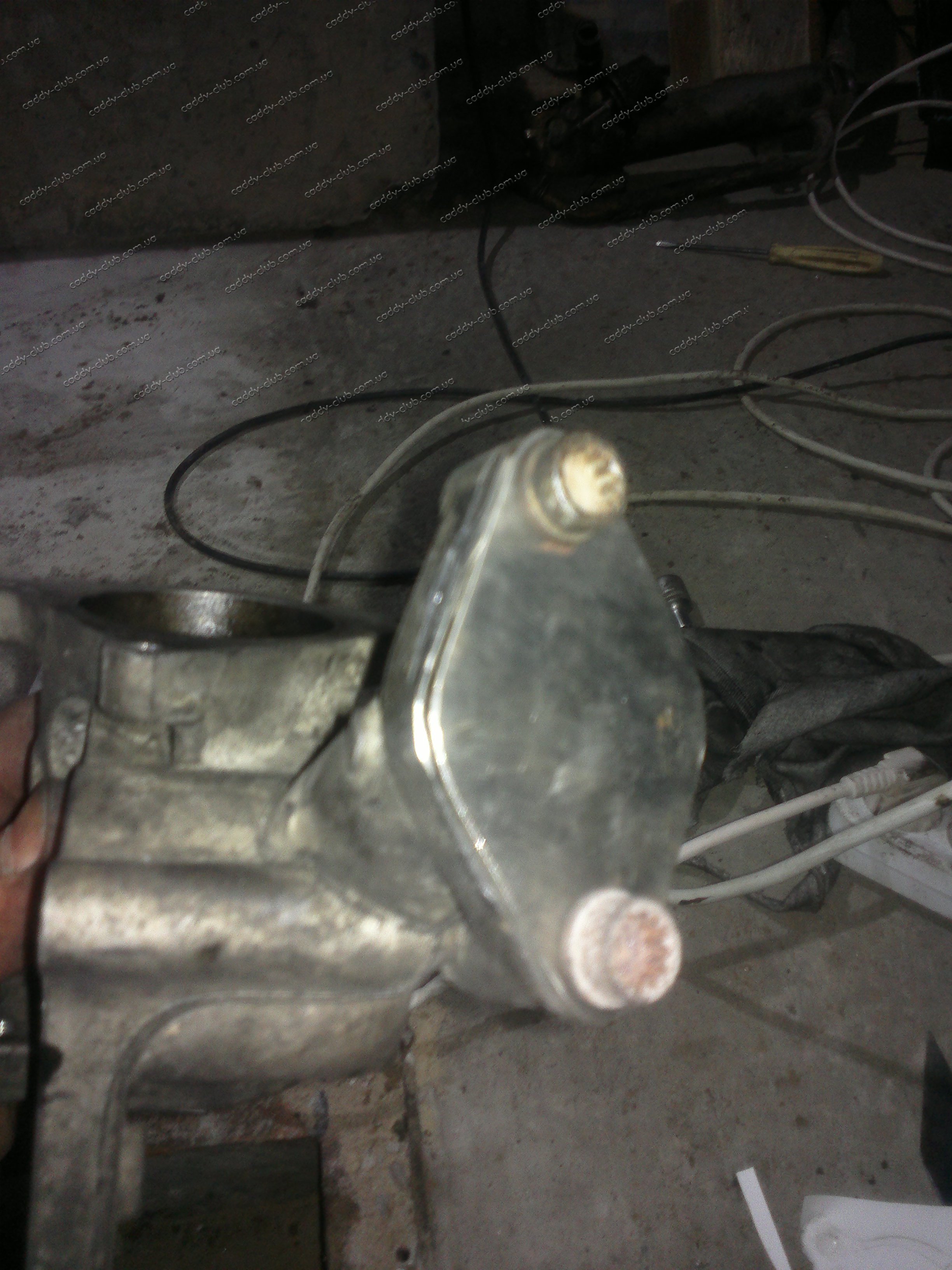

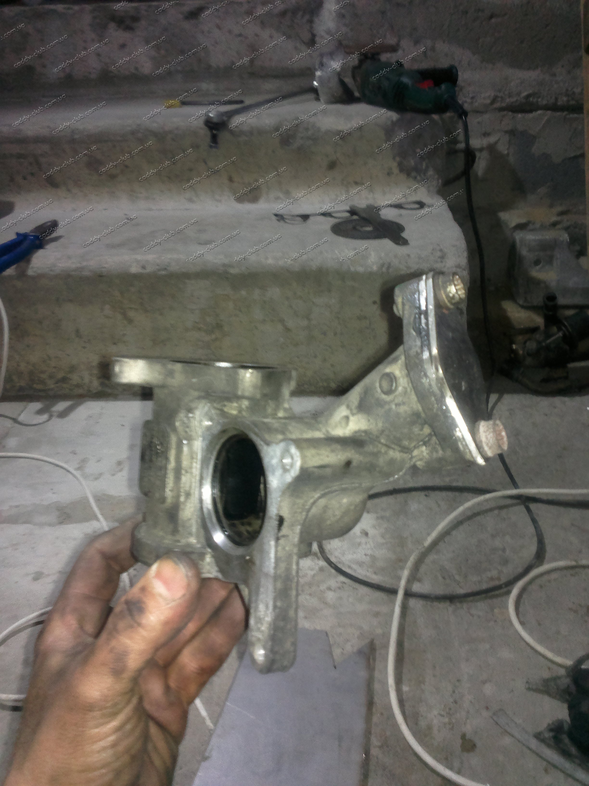

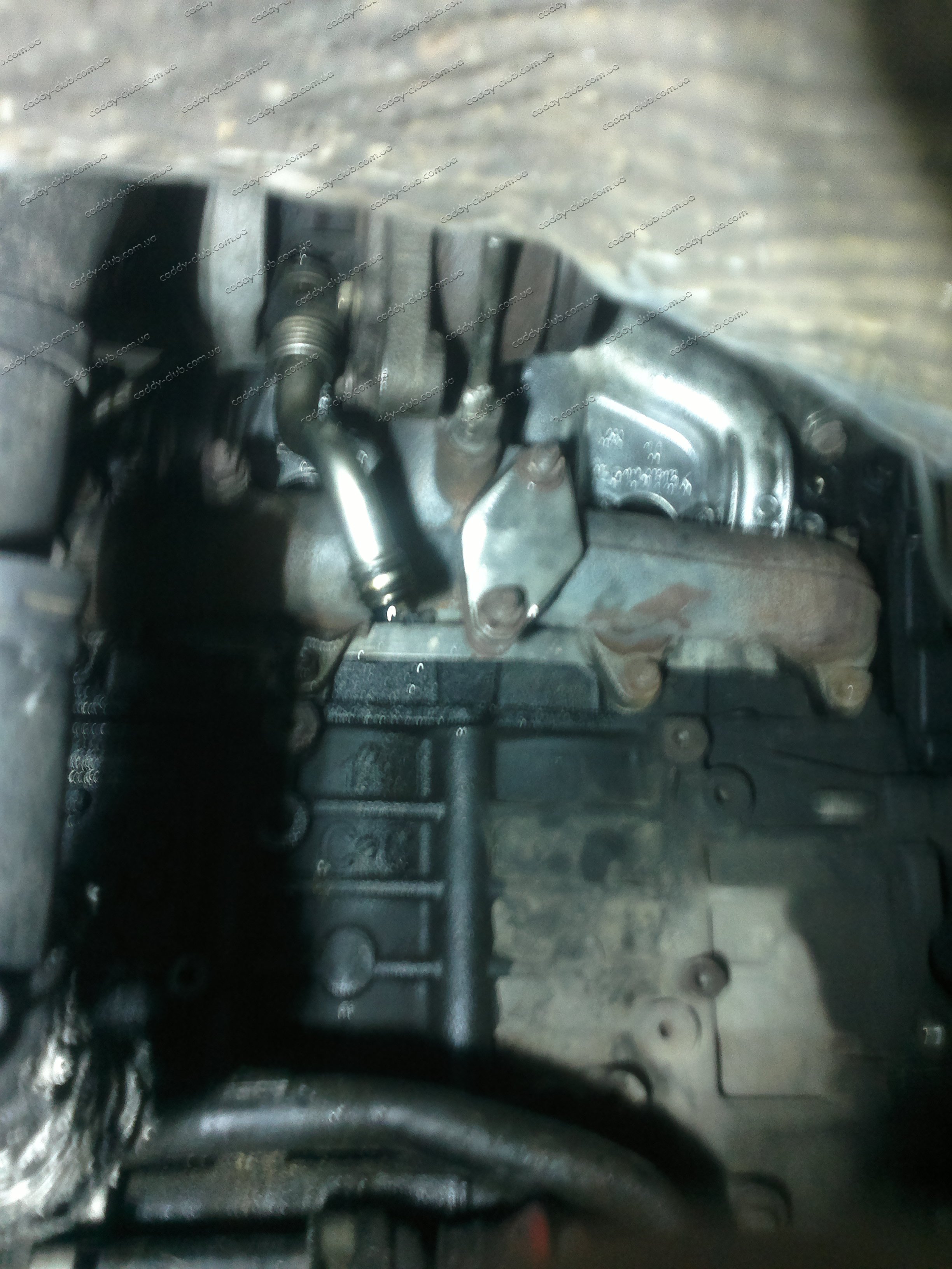

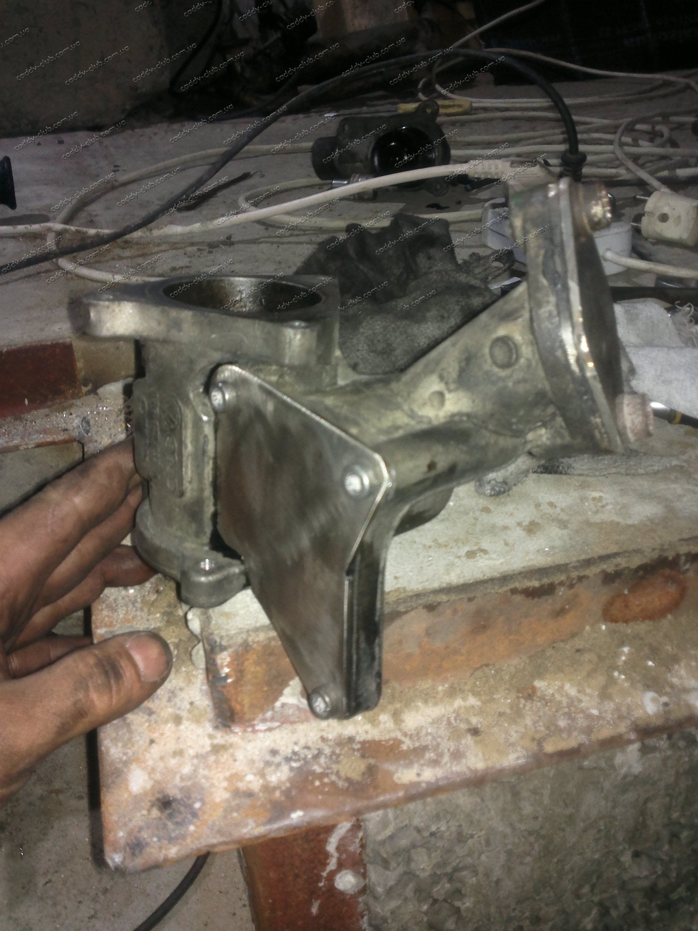

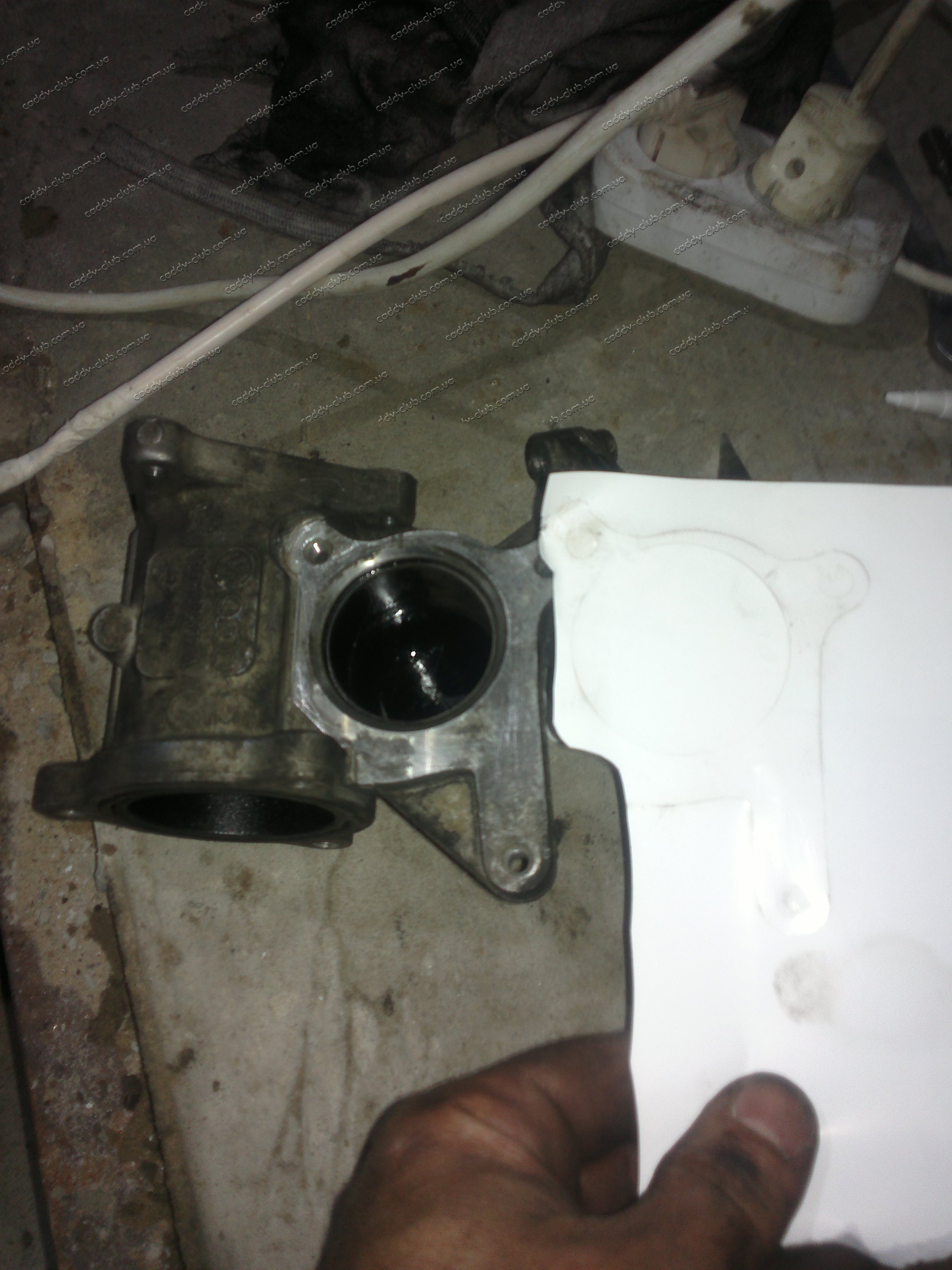

    Пришел и у меня момент выкидывания ЕГР. а все началось когда знакомый електроник предложил чипануть машину, я попросил просто сделать ее экономичнее(ела она 7 по трассе) перепрошил он ее и добавил выбей сажевый фильтр. На экстазе от предполагаемой экономии мне казалось что все хорошо, но экономии небыло почему то и ехала она как и прежде. потом спустя год-полтора начались приколы с Егр этот гребанный электроник сказал что при прошивке не предусмотрено вышивать ентот клапан, спорить было бесполезно я еще отдал денег и его програмно удалили, вот вчера я его удалял фактически. фотки прилагаю
    2016-04-02-640[1].jpg 2016-04-02-641[1].jpg 2016-04-02-642[1].jpg 2016-04-02-643[1].jpg 2016-04-02-644[1].jpg 2016-04-02-645[1].jpg

    не полінуйтесь зробіть так:
      107.1 КБ
      976
  20. albatvill
    albatvill Новенький
    13
    Энергодар
    уже сделал, и переделывать не вижу смысла, меня этот фольц и так уже вымотал наизнанку
